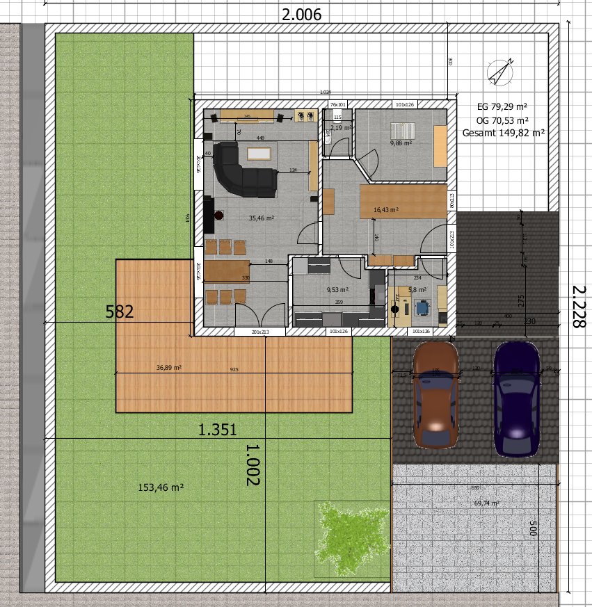

建设规划/限制

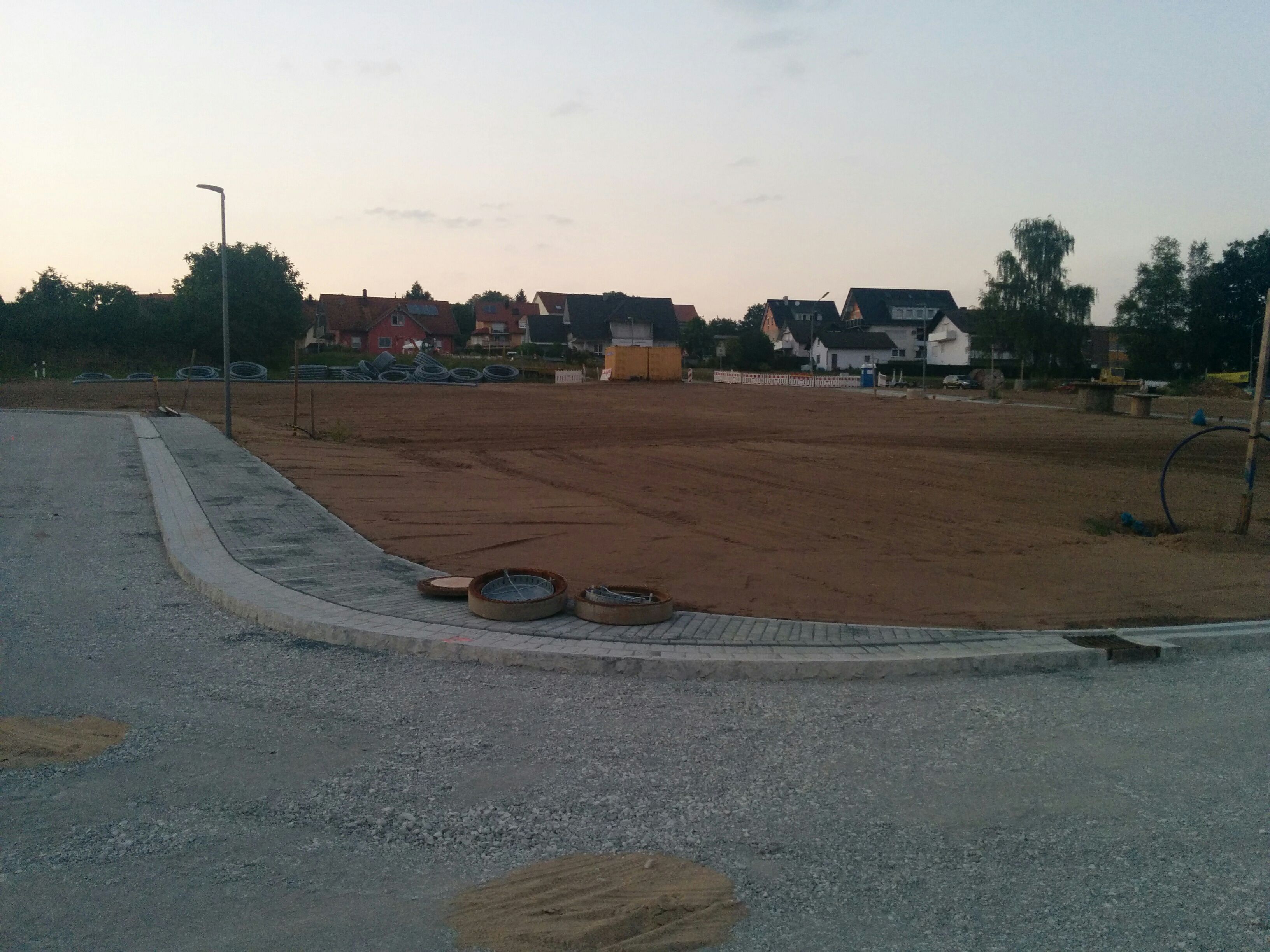

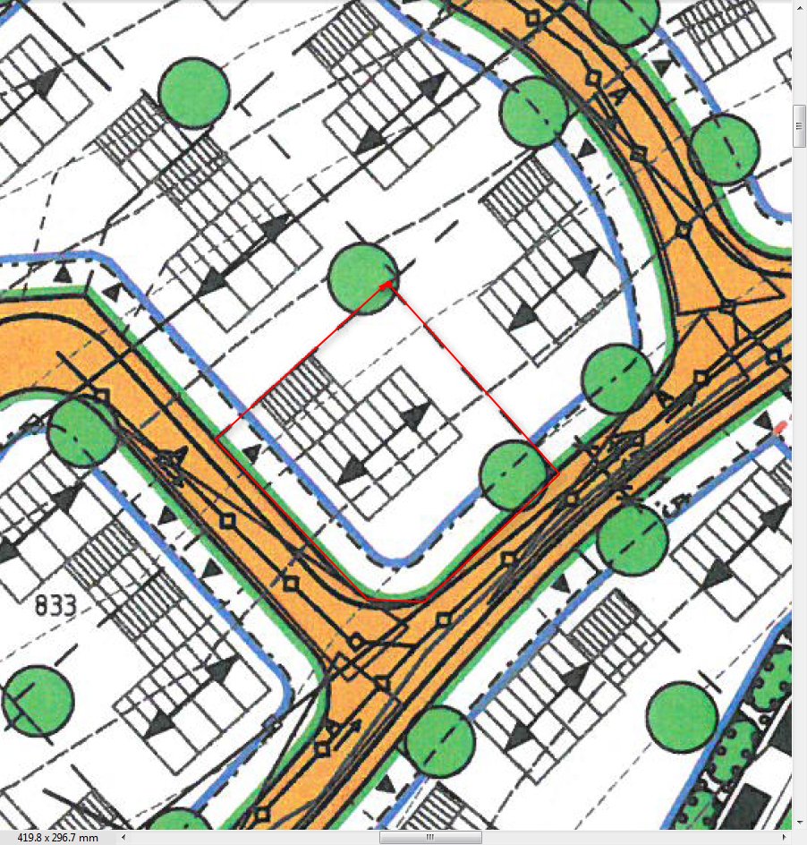

地块面积:439平方米
坡度:是,地块上约1.3米坡度,房屋区域约0.5米
建筑基底系数:0.35
容积率:0.6
建筑开敞范围、建筑线和界限:见建设规划
边界建筑:
车位数量:2
层数:2
屋顶形式:任意
风格方向:任意
朝向:东南或西南
最大高度/限制:从道路行车面上边缘计10米
其他规定
建筑主要求
风格方向、屋顶形式、建筑类型:双坡屋顶

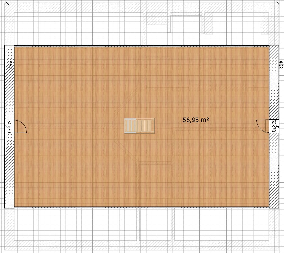

地下室、层数:1.5层,无地下室,约1.25米膝墙高
人数,年龄:2名成年人(32岁+27岁),计划有孩子
一层和二层空间需求:约130平方米
办公室:家庭使用及远程办公
每年临时客房使用:很少
开放式还是封闭式建筑风格:封闭式
保守还是现代建筑风格:混合
开放式厨房、厨岛:半开放,与餐厅相连
餐坐位数量:6个
壁炉:无
供暖方式:生物近热源,房屋内无自主热源设备
音乐/立体声音响墙:有
阳台、屋顶露台:面向东南和西南的露台

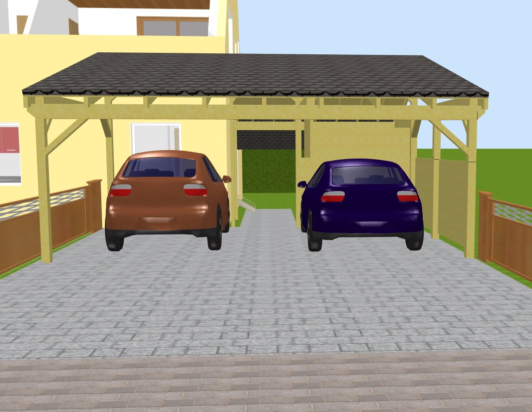

车库、车棚:2个车棚,车棚前有2个车位
家庭菜园、温室:有
其他愿望/特殊要求/日常安排:带有控制式室内通风系统,单体砖或多孔混凝土墙体。由于没有地下室,工作间和家务间需安置在一层。
自助工程:地板和油漆工作及控制式室内通风系统
房屋设计
设计由谁负责:我们自己
特别喜欢的地方?
不喜欢的地方?

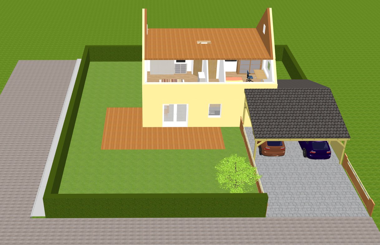

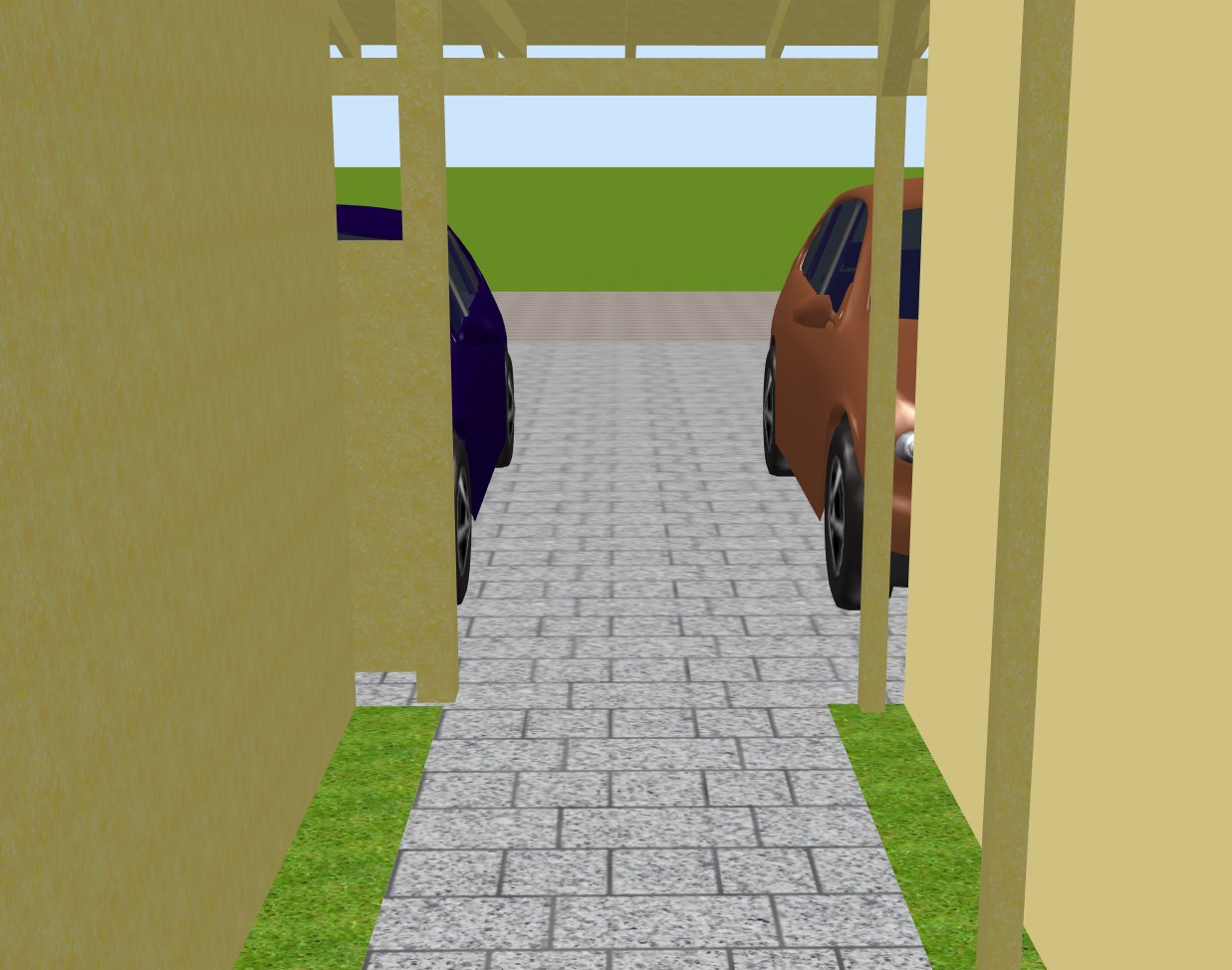

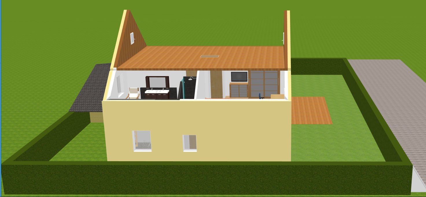

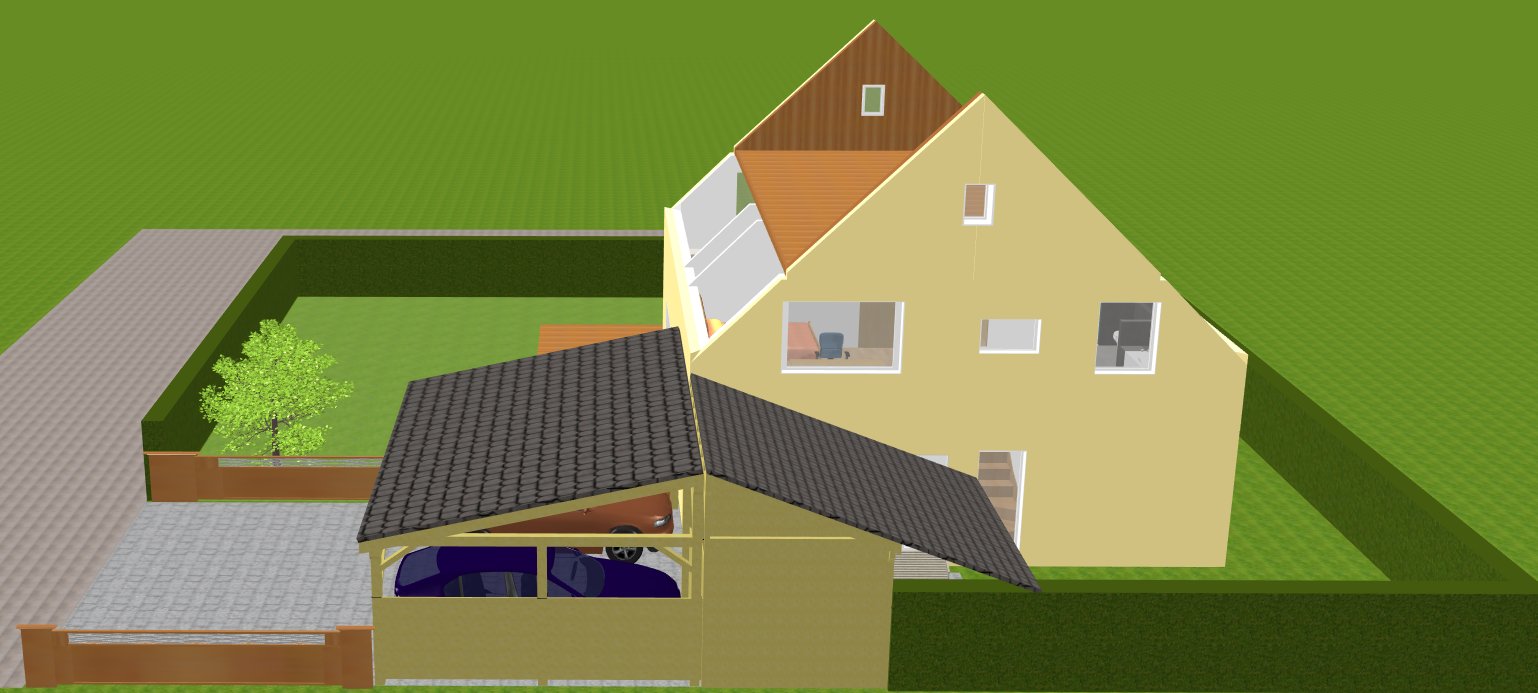

- 我们觉得入口设置在车棚后面不是很理想。但由于地块较小,别无他法。房子入口朝南不太好,我们想把南面留给其他房间。如果将车棚完全放在房子后面或侧面,房子就会过度偏向地块中央,那样四周都没有值得称道的花园空间。不过这里欢迎各方建议。

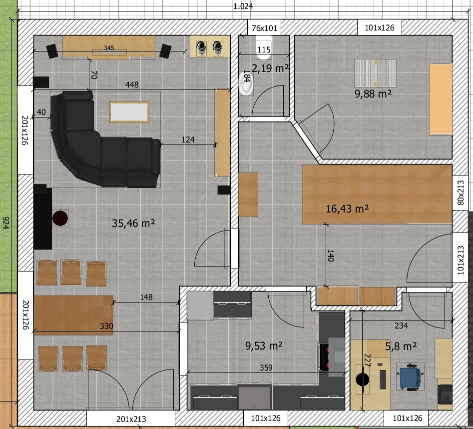

- 进入浴室时首先映入眼帘的是淋浴隔墙。
建筑师/设计师的价格估算:根据供应商不同为19万至25万欧元,包括特殊设施,不含伴随建筑费用和自助项目材料
个人价格上限(含设施):21万欧元,包括特殊设施,不含伴随建筑费用和自助项目材料
优选供暖技术:近热源,已有且强制使用
如果必须放弃,哪些细节/附加设施
- 可以放弃:实际上没有多余的规划
- 不能放弃:无

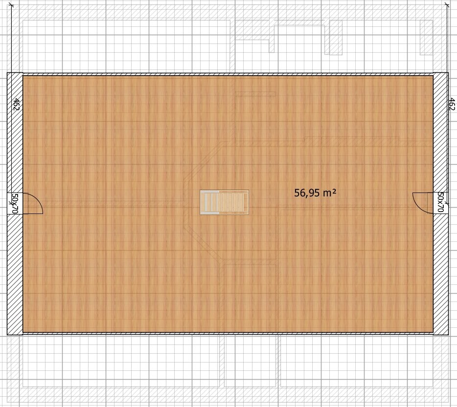

顺便提一下,外部尺寸(10.24米 x 9.24米)来自Flair 134型号——该供应商迄今为止价格最合理。尺寸与我们的地块非常匹配。因此,在考虑了许多其他不同尺寸的平面图后,最终决定采用这一款。
基本上我们非常满意,尺寸正好合适。既不大也不小。当然,更大一些总是更好。
我们唯一的批评点是:
- 进入浴室时正对淋浴隔墙
- 入口在车棚后面。车位间通道宽约1.40米,通道后面是房子墙体和棚间隙道,间距约1.70米。
请问您对平面图整体及这两点批评有何看法?
