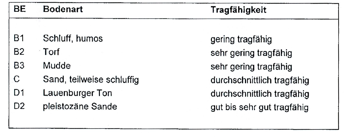

我们现在从市政府那里拿到了一份土地评估报告,报告时间是1999年,涵盖了整个建房区,而不是专门针对这块地块。根据报告,必须进行土壤更换。
根据评估报告,我们这块地的土壤情况如下:
B1-B3层必须更换。有人能说说这层的深度和费用吗?
我担心土壤更换是这块地的主要问题,费用可能会超出我们的预算。否则,我无法解释为什么这块建房用地会空置这么久。

房屋面积应为约9x8米。宽松计算,我们考虑一个需处理的面积为10x10米。我们不需要地下室,因此采用平板基础。
大约需要挖多深进行土壤置换?3-4米够吗?
土壤置换可以由与开发商无合作关系的其他公司完成吗,还是必须使用指定公司?不同的报价肯定价格也不同。

我不知道,这取决于鉴定专家的建议。
大多数供应商——由于你自带地块,BT对你来说不会是供应商——根据建筑说明书,只会移除纯表土层。也就是说,任何额外的土方工程都必须另外付费。因此,唯一由你决定要委托哪家土建公司。当然,最终你选中的公司会监督施工工作。这很合理,因为他们将承担未来所建建筑的保修责任。
