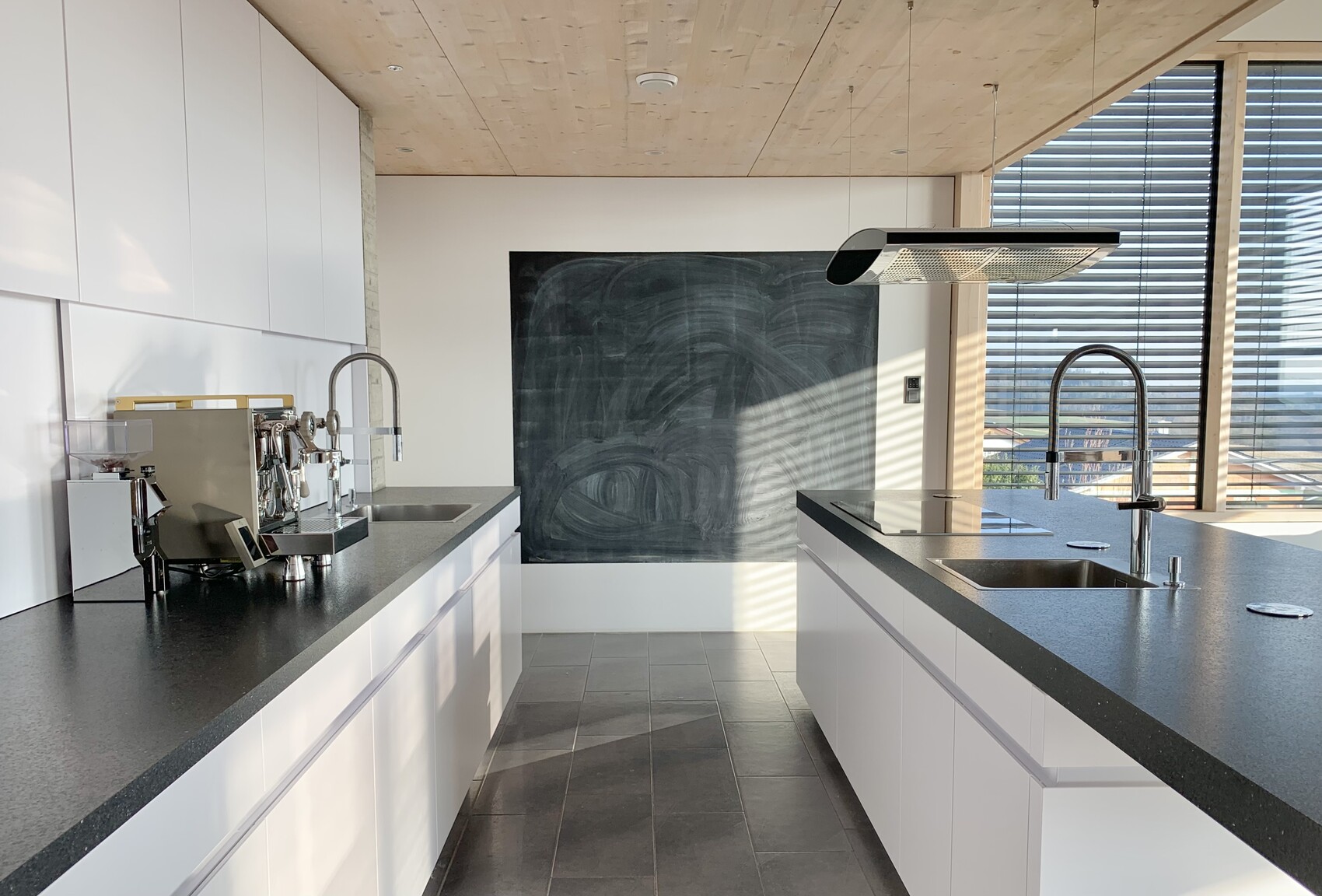

Ein zweites kleineres Spülbecken kann für Espresso Fans in der Nähe der Siebträger Maschine praktisch sein. Aber man kann auch mit nur einem Becken genauso glücklich sein :-)
