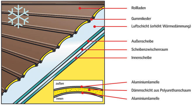

Sorry, aber das glaube ich im Leben nicht, dass ein Plastikrollladen nennenswert zum Wärmeschutz beiträgt.
Nochmal, wieso sollte ein Rollo, der sogar selbst noch Dämmmaterialien beinhaltet (auch wenn es im Mindesten nur die Luftkammern sein sollten) und durchs Herunterlassen auch noch eine zusätzliche Luft-Isolierschicht erzeugt die Wärme nachts nicht merklich im Haus halten?! Du kannst mir ja gerne den wissenschaftlichen Gegenbeweis bringen, aber das ist doch eigentlich mega logisch. Die Frage ist halt nur wie viel %.

ludwig88sta 16.12.2019 14:17
apokolok schrieb:
Irgendein positiver Effekt ist unzweifelhaft.
Ich bezweifle nur, dass der signifikant ist.
Ja da ist der Frage wem man so glauben kann.
Hier noch mal ein Foto mit einem gedämmten Rollo:
Querschnitt eines Rollladenaufbaus mit Mehrscheiben-Isolierglas, Luftschicht und Dämmung.
apokolok 16.12.2019 14:33
Klar, so ein luftdichter Rollladen mit Isolierung wird was bringen.
Hab ich allerdings noch nie gesehen so ein Ding, ich kenne nur die beigen Plastikdinger, auch gerne mit Löchern.
Insofern muss man die Diskussion wohl etwas mehr am Rollladen als am Prinzip ausrichten.
ludwig88sta 16.12.2019 15:04
Ich denke, dass im Neubau heutzutage überdurchschnittlich oft ein solcher Rollo verbaut wird? Genauso oft wie halt heutzutage ein 3-fach-Verglasung verbaut wird / als Standard angesehen wird.
Allerdings nur eine Vermutung und ich habe keine Vergleichs-Preise zwischen ungedämmten und gedämmten Rollos. Vielleicht kann ja hier ein Forums-User was konkretes dazu sagen?
guckuck2 16.12.2019 15:30
Der 0815 Rollladen ist Kunststoff, hohl, und wird von Luft hinterströmt. Die Dämmwirkung der Lamelle selbst wird schon nur sehr gering sein, der Luftwechsel zwischen Scheibe und Lamelle erledigt den Effekt doch nahezu.
Es gibt auch ausgedämmte Lamellen, soweit ich weiß.
