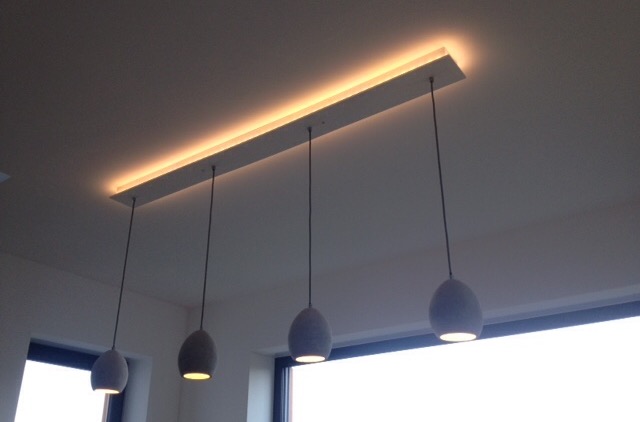

So sieht's aus:
Mehrere Pendelleuchten hängen von einer warmen LED-Leiste an der Decke, neben großen Fenstern.

Um ehrlich zu sein, weiß ich nicht, ob hier die Decken verputzt sind und wie stark der Putz ist. An den Wänden sind es ca 20 mm. Im Moment wird die Kabelkanallösung bevorzugt. Die Lösung von One00 sieht auch ganz gut aus.

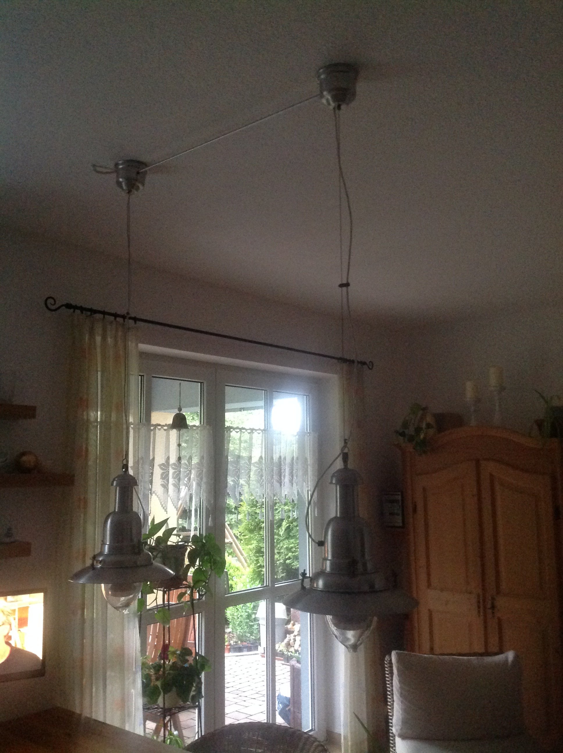

Wir hatten das gleiche Problem... So sieht unsere Lösung aus... Durch ein dünnes Alurohr haben wir das Kabel zur 2. Lampe gefädelt.
Zwei metallische Hängeleuchten hängen über dem Esstisch in der Küche neben einem Fenster.

Finde das auch ganz schick. Hängt das Alurohr in der Luft? Was sind das für Lampen?
Gruß,
Alex
Steffi33
18.05.16 14:28
Die Lampen sind schon alt, vor 15 Jahren mal aus dem Baumarkt mitgenommen. Sie hingen früher getrennt... aber irgendwann war es uns am Esstisch zu dunkel und wir haben beide Lampen hintereinander gehängt. Das Aluminium-Rohr "schwebt" ca. 3 cm unter der Decke und steckt in den Lampensockeln drin (also diese Aluminium-Dinger in denen sich die Kabel "verstecken"). Dafür hatten wir jeweils ein Loch in den Aluminium-Sockel der Lampen gebohrt. LG Steffi.
