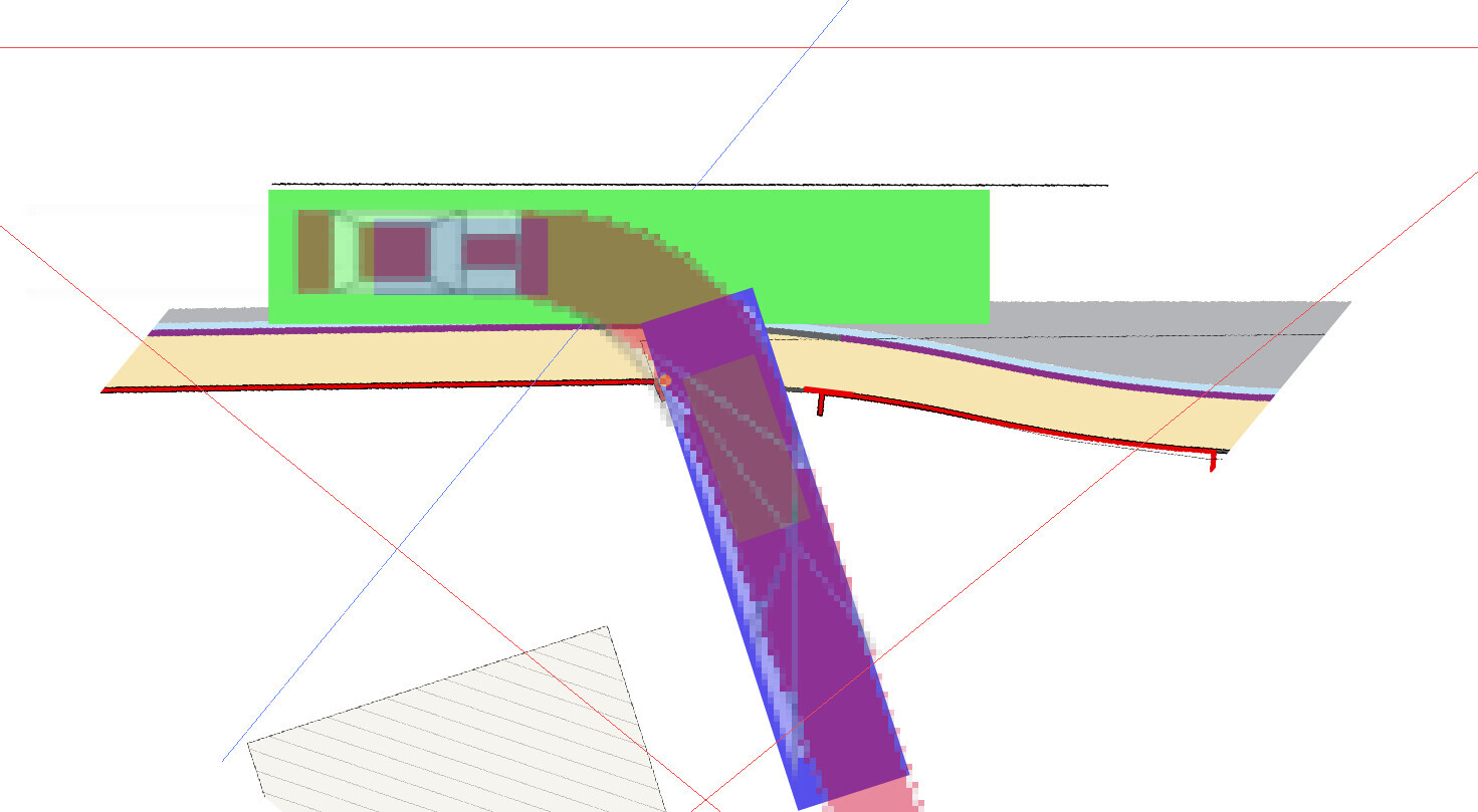

folgende Situation: Vor 4 Jahren wurde das Haus neu gebaut. Die Stadt hat jedoch noch keinen Bürgersteig errichtet und holt dies gerade nach. Jedoch ist plötzlich vorgesehen vor mein Carport (wenn auch am Rand) eine Laterne zu setzten.
Kurze Erklärung zum Schaubild: Grün = Straße. Petrol=exemplarisch ein Mittelklassewagen. Gelb=der neu geplante Bürgersteig. Orange=neu geplante Laterne. Blau zufahrt zum Carport (habe ich mal weiter raus gezeichnet. alles im richtigen Verhältnis/Maßstab).
Gibt es eine Landesverordnung (NRW) die bei dem Winkel xyz und einspurig befahrbarer Fahrbahn das ganze regelt? Meiner Meinung nach ist die Laterne eine Fehlplanung und die erschwert oder behindert meine Zufahrt zum Carport.

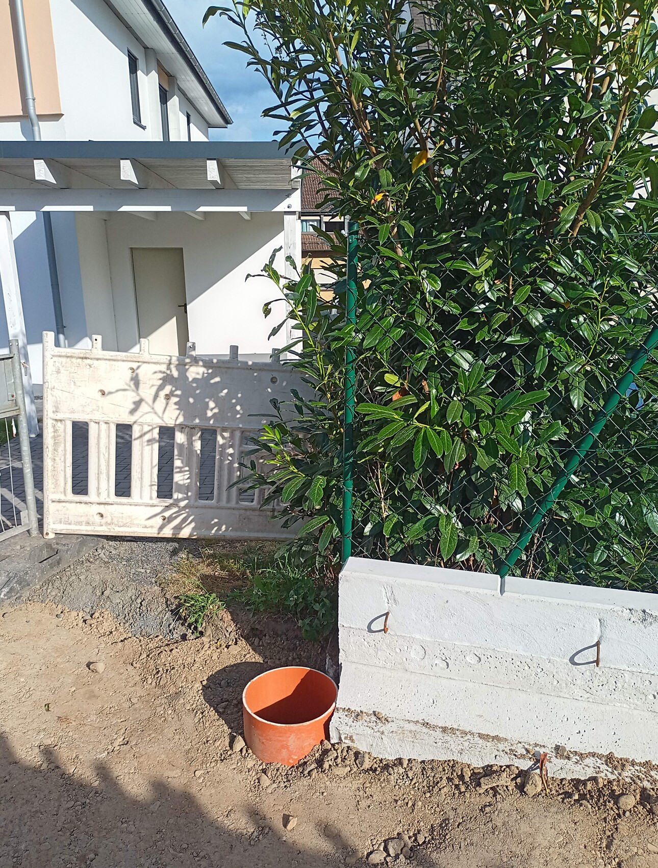

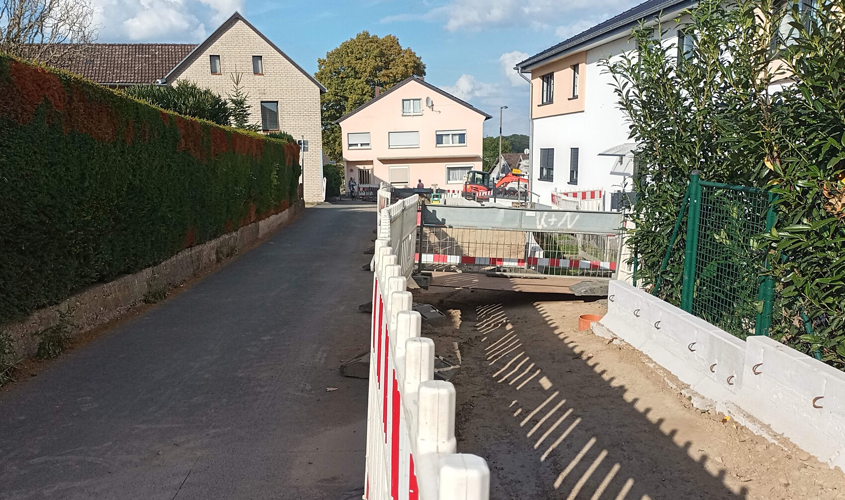

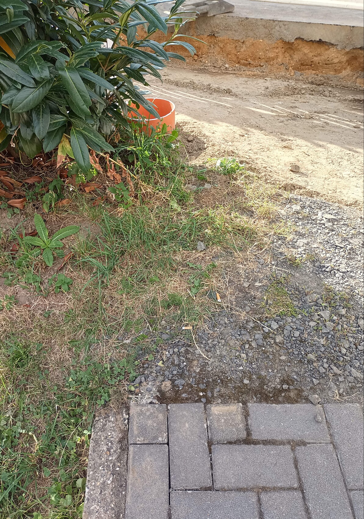

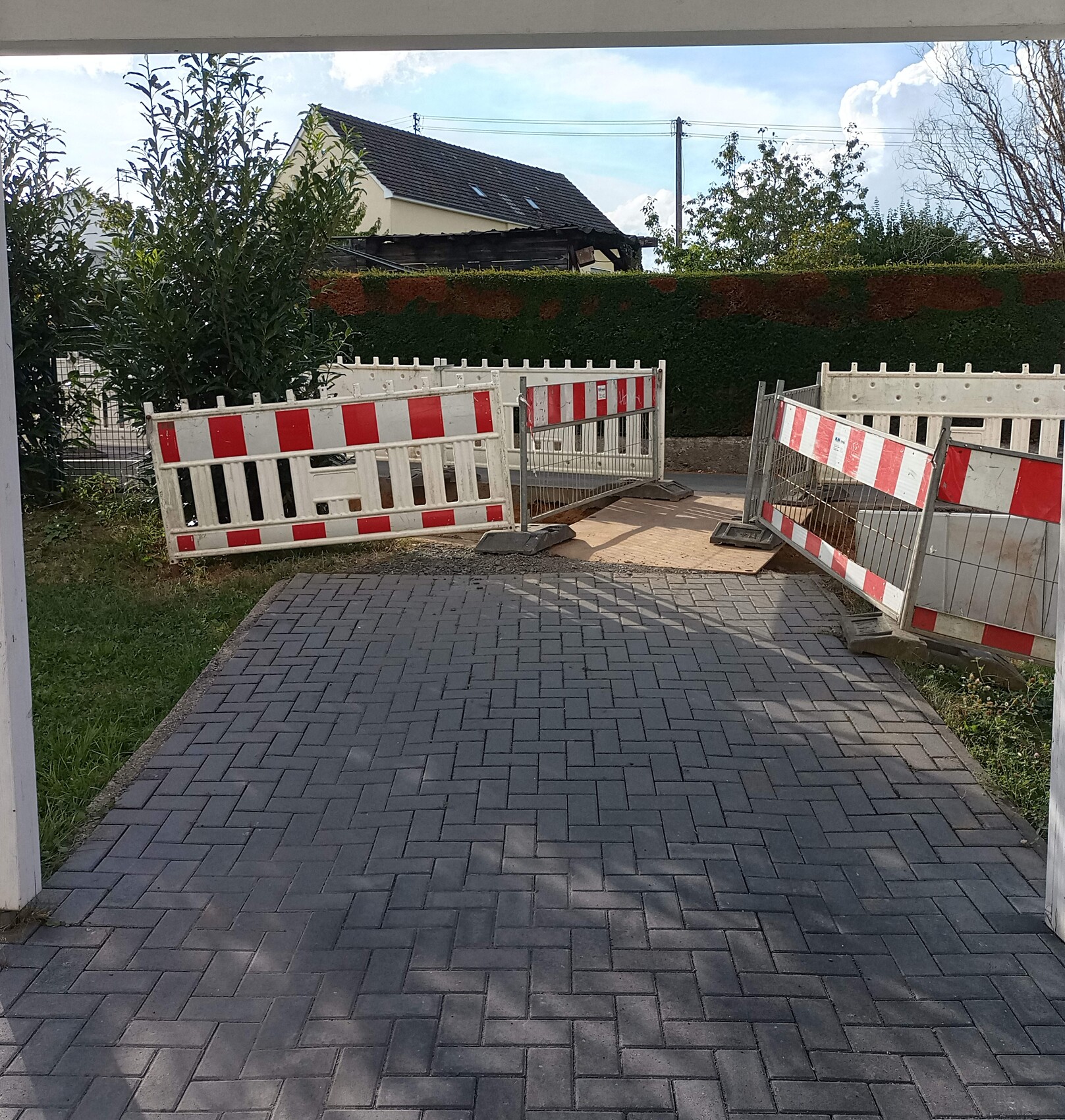

Fotos: Der grüne Stab vom Nachbarszaun markiert recht genau die Grenzen/Vermessungspunkt.
Gepflasterter Weg mit roten/weißen Bauabsperrungen am Eingang eines Baustellenbereichs
Weißes Haus mit Tür und Pergola, grüne Hecke am Drahtzaun; orange Blumentopf auf Erde.
Wohnstraße mit Bauabschnitt: Zäune, Absperrungen und Reihenhäuser.
Vorplatz mit grauen Pflastersteinen, Gras und Unkraut; orange Eimer steht neben Busch, Erde dahinter.
Jesse Custer
03.09.24 17:37
Dann wirst Du es schwer haben. Der Abstand zur Carport-Kante ist ja sogar eingehalten.

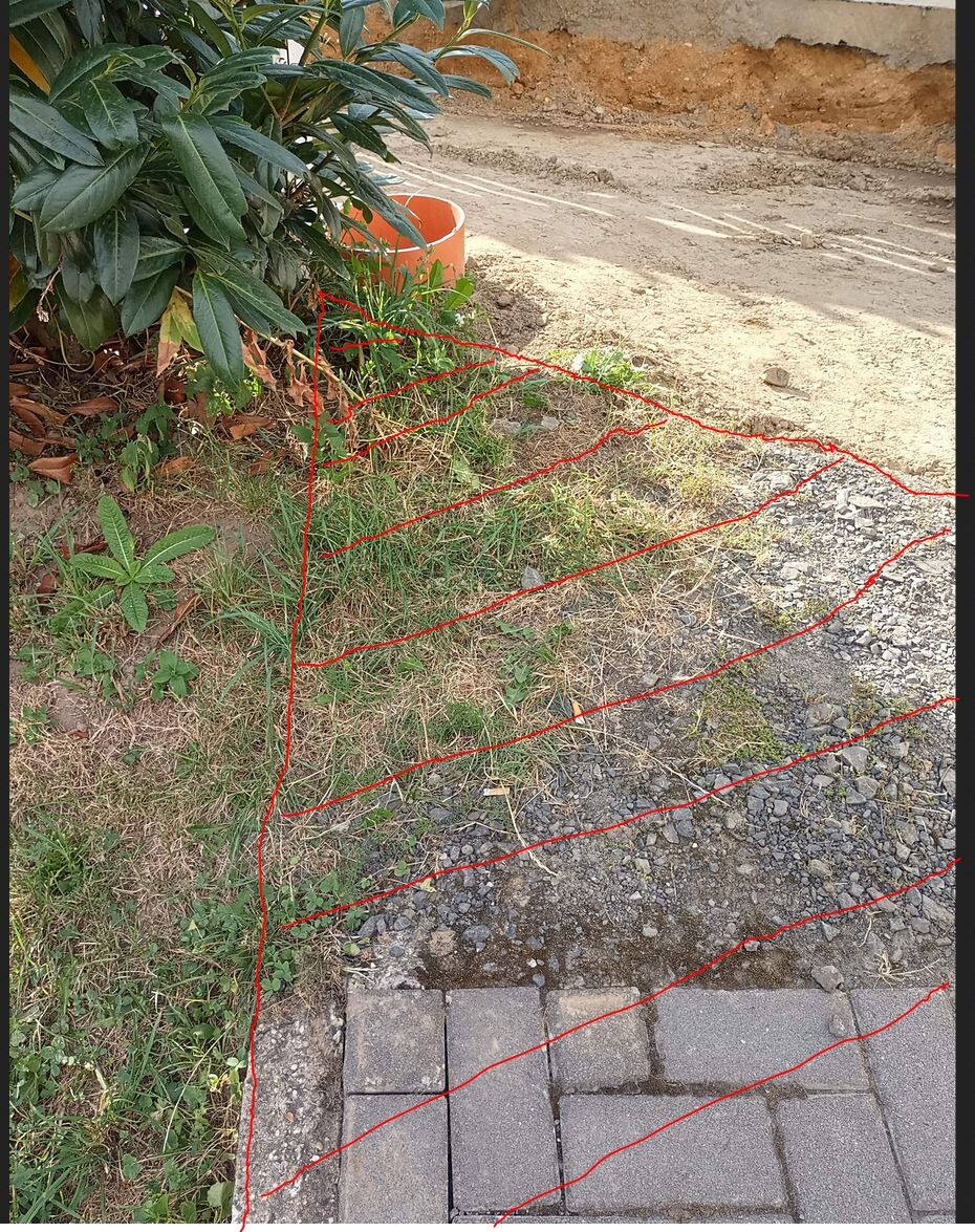

Meister_Bob
03.09.24 17:46
Das rot Markierte ist mein Grundstück.
ich hab mich derweil mit dem Thema Schleppkurven beschäftigt und eine gegoolete Schablone aufgelegt (s. weiteres Foto)
Gartenbereich links mit Busch; rote Linien markieren ein rechteckiges Beet neben einem Pflasterweg.

Ja, ist eng. Abe im üblichen und m.E. tolerierbaren Rahmen. Hätte man natürlich deutlich eleganter mit mehr Abstand lösen können, aber so wie es aussieht, kommst Du da noch echt gut rum.

04.09.24 11:56
Also, nach Deiner Zeichnung kann man an Euren Fahrkenntnissen zweifeln, nach den Fotos erklärt sich ja aber einiges, da die Straße recht schmal ist.
Nein es wurde mündlich vorort disskutiert. Kein abschlägigen Bescheid. Gestern hieß es (mündlich) noch wir versetzen die um 30 cm!
Da hat wohl Eure schräge Zufahrt wegen der Ecke Eindruck gemacht.
So bin ich mal gespannt, dass sie wirklich etwas versetzt wird.
