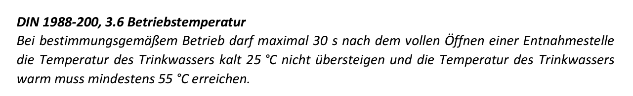

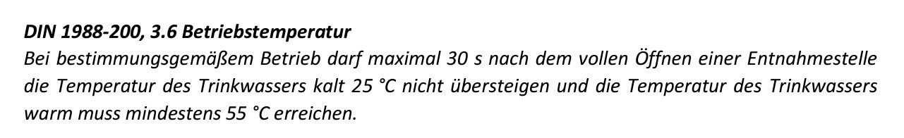

Ist das jetzt auch unabhängig von der Beauftragung ein Baumangel wenn ich über 30 Sekunden liege? Darf ich auf Mängelbeseitigung inklusiver aller Umstände bestehen. Oder kann er sich mit Unzumutbarkeiten rauswinden?
Texttafel mit DIN 1988-200 Hinweis zur Betriebstemperatur im Betrieb (Fließtext)

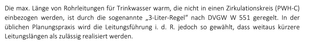

Textabschnitt erklärt maximale Länge warmer Trinkwasserleitungen gemäß 3-Liter-Regel (DVGW W 551).
Ich sehe bei den Leitungslängen bzw. den Zeiten einen Mangel, der beseitigt werden MUSS, da er große Auswirkungen auf die Gesundheit haben kann (viel stehendes Wasser in zu langen Leitungen = Nistboden für was auch immer).
Kenne aber die rechtliche Praxis und Urteile nicht. Als Mieter würdest Du wahrscheinlich 5-10% Mietminderung gut durchbekommen. Dazu kenne ich Urteile.
