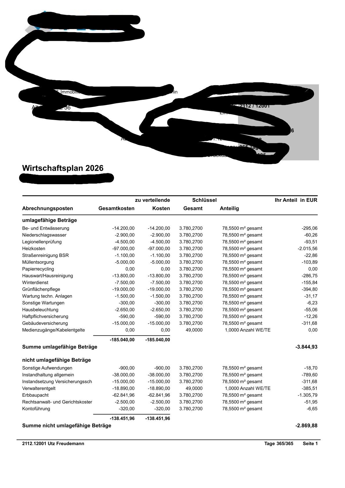

Die Wohnung ist ganz schön teuer. Bruchbude von 80qm für 200k. Das sind schlanke 2.500€/qm. Never würde ich das Geld dafür ausgeben, da ein Neubau nicht viel teurer ist im Bau (reine Gebäudefläche).
Dazu immense Heizkosten und für eine Kernsanierung locker sechsstellig (Fenster, Böden, Leitungen, Elektrik, Wände).
On top noch 1.300€ für die Erbpacht (so steht es im Wirtschaftsplan. Was meinst Du mit "auf 600€ im Jahr erhöht"? Mit Grünflächenbewirtschaftung, Winterdienst und Hauswart verdient auch noch jemand richtig gut.
Ganz ehrlich? Diese Wohnung für den Preis ist eine Frechheit - auch wenn es der Markt hergeben mag.

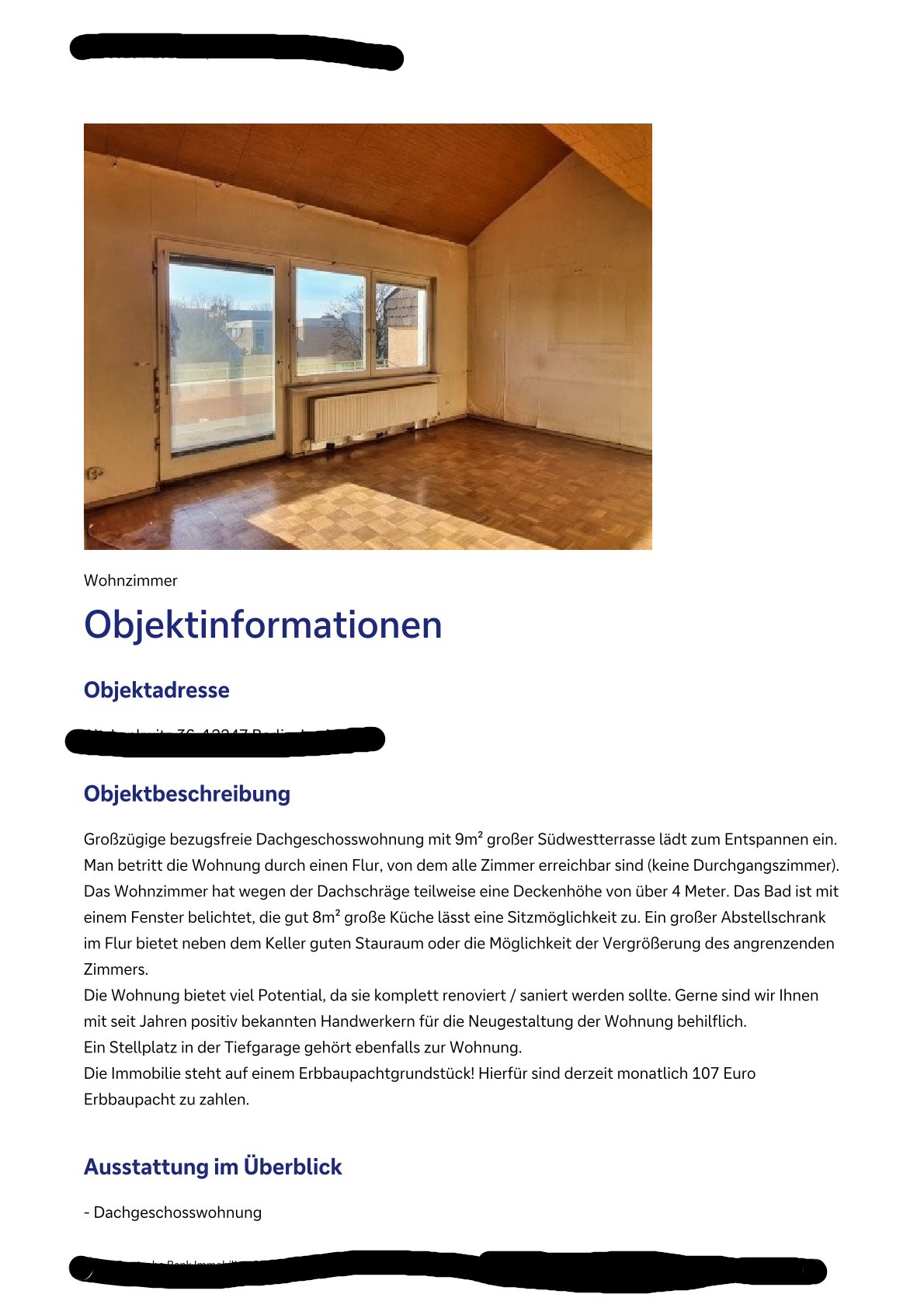

Aber die Wohnung ist halt echt Schrott. Das Haus ist vermutlich auch Schrott. Mit 50 TEUR ist es hier nicht getan, außer man macht fast alles selbst. WSenn du das Dach von Innen dämmst verlierst du ordentlich an Höhe, gibt die Lichte Raumhöhe das jetzt her? Mal abgesehen davon, dass du dir da sehr leicht Feuchteschäden mit Schiummel als Folge reinholst und dann gegenüber der WEG Schadensersatzpflichtig bis, weil das Dach Gemeinschaftseigentum ist.

Du hast 560 EUR monatl Kosten, obwohl dir die Wohnung gehört (zzgl ca. 800 EUR Grundsteuer jährlich, zzgl Strom und Internet).
Zum Vergleich: Ich habe in meiner ETW (die ich vermiete) ca 270 EUR Wohngeldabschlag (zzgl. Grundsteuer, Strom und Internet) bei ner relativ neuen Wohnung mit 5qm mehr Fläche.
Der einzige Pluspunkt ist der Tiefgaragenstellplatz, wobei Tiefgaragen auch Probleme haben können und dann richtig ins Geld gehen bei Sanierung.

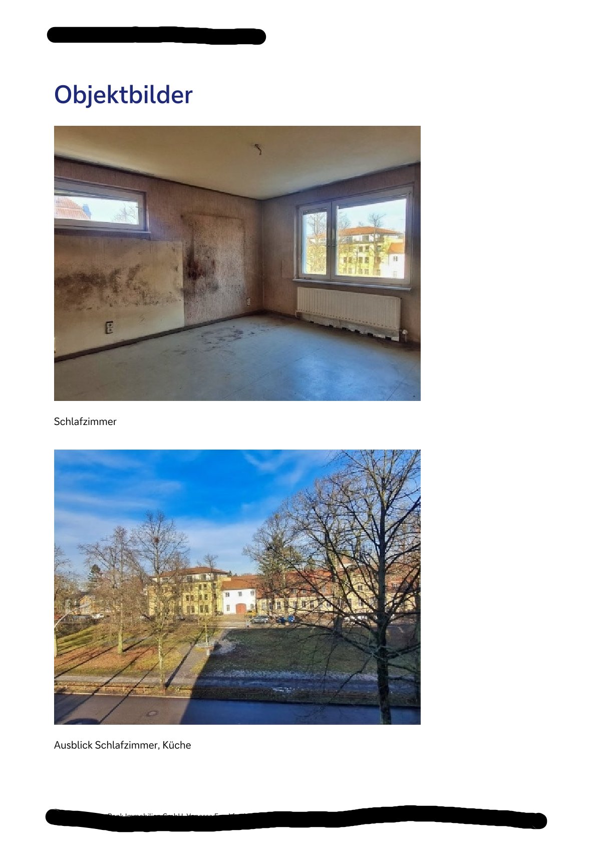

Ist auch erst einmal egal. Asbest in der Wohnung (Parkettkleber z.B.) ist viel interessanter.

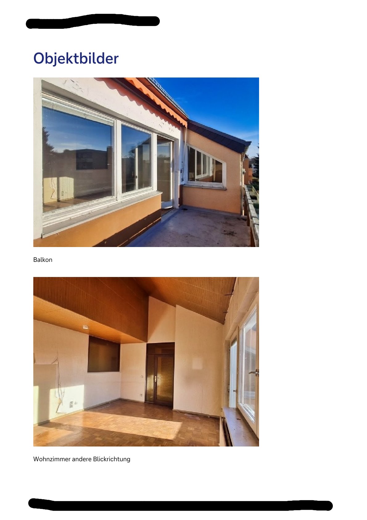

Einfach gedämmt passt auch zu 2.000€ Heizkosten im Jahr. Mein Mutter heizt im Altbau nur 700€ für 67qm, die sparsamere (weil oft nicht anwesende Nachbarin nur 550€). Das sind schlanke 170€ im Monat!!! Für "nur" 80qm.
Neuling8989 schrieb:
Wenn ich innen eine Dämmung anbringe und die Decke abhänge, reiche das aus ( ihre Antwort ).
Mmmhhhh. Ich erklär Dir mal was. Du dämmst die Decke - also einfach irgendeine Dämmung rein und hängst ab. Was passiert dann? Die Seite zum Dach wird im Winter so kalt wie es auch draußen ist. Von innen kommt Deine feuchte und warme Luft durch die abgehängte Decke und die verlegte Dämmung. Muss ja nicht viel sein. Was passiert, wenn diese Luft dann an die Seite zum Dach kommt? Dasselbe, was passiert, wenn Du das kalte Bier aus dem Kühlschrank holst. Die Feuchtigkeit kondensiert. Und dann schimmelt es schön vor sich hin. Wer muss für den Schaden aufkommen? DU!
Ansonsten müsstest Du die Dämmung hinter eine 100% luftdichte Folie packen. Solche Kosten sind oben noch gar nicht berücksichtigt (fünfstellig).
Angeblich wird es auch im Sommer nicht sonderlich heiß.
Wie immer ist das relativ. 30 Grad ist nicht sonderlich heiß, wenn es draußen 35 Grad hat. Überall wenigstens Rollläden vorhanden (die Du dann auch neu machen müsstest)?
