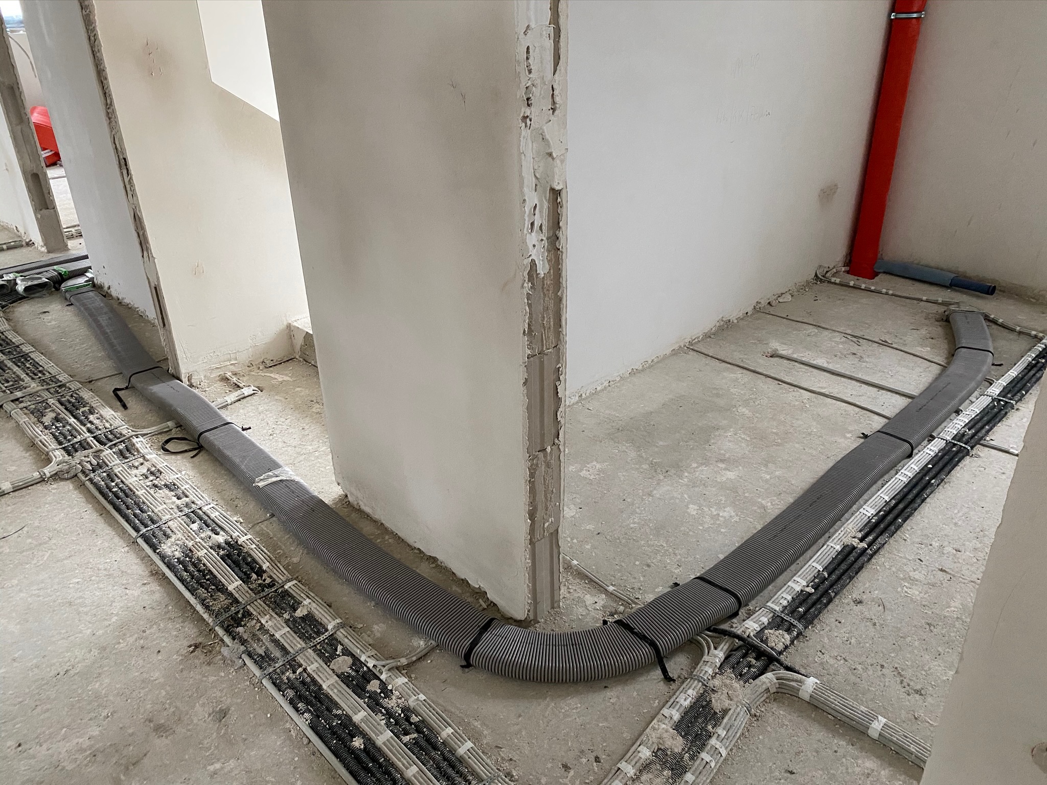

opalau20.01.20 14:22
Abgesehen von Deckenauslässen und Spots wurde bei uns alles auf die fertige Rohdecke gelegt. Darüber war eigentlich immer noch genug Platz für 2 dünne Lagen Dämmung. Unser Bausparvertrag hatte damit kein Problem und bisher konnte ich auf dem Estrich auch keine Unterschiede feststellen.
Baustelle: Kabelkanäle und flexible Rohre verlaufen am Boden, rote Rohrleitung an der Wand.
