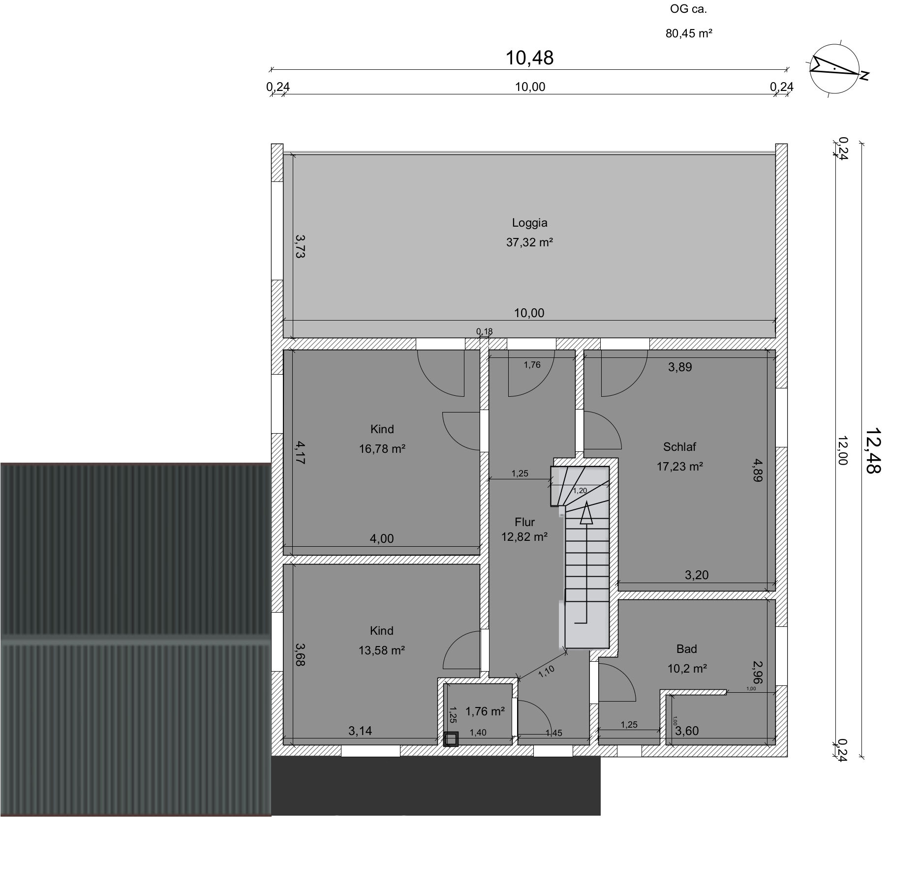

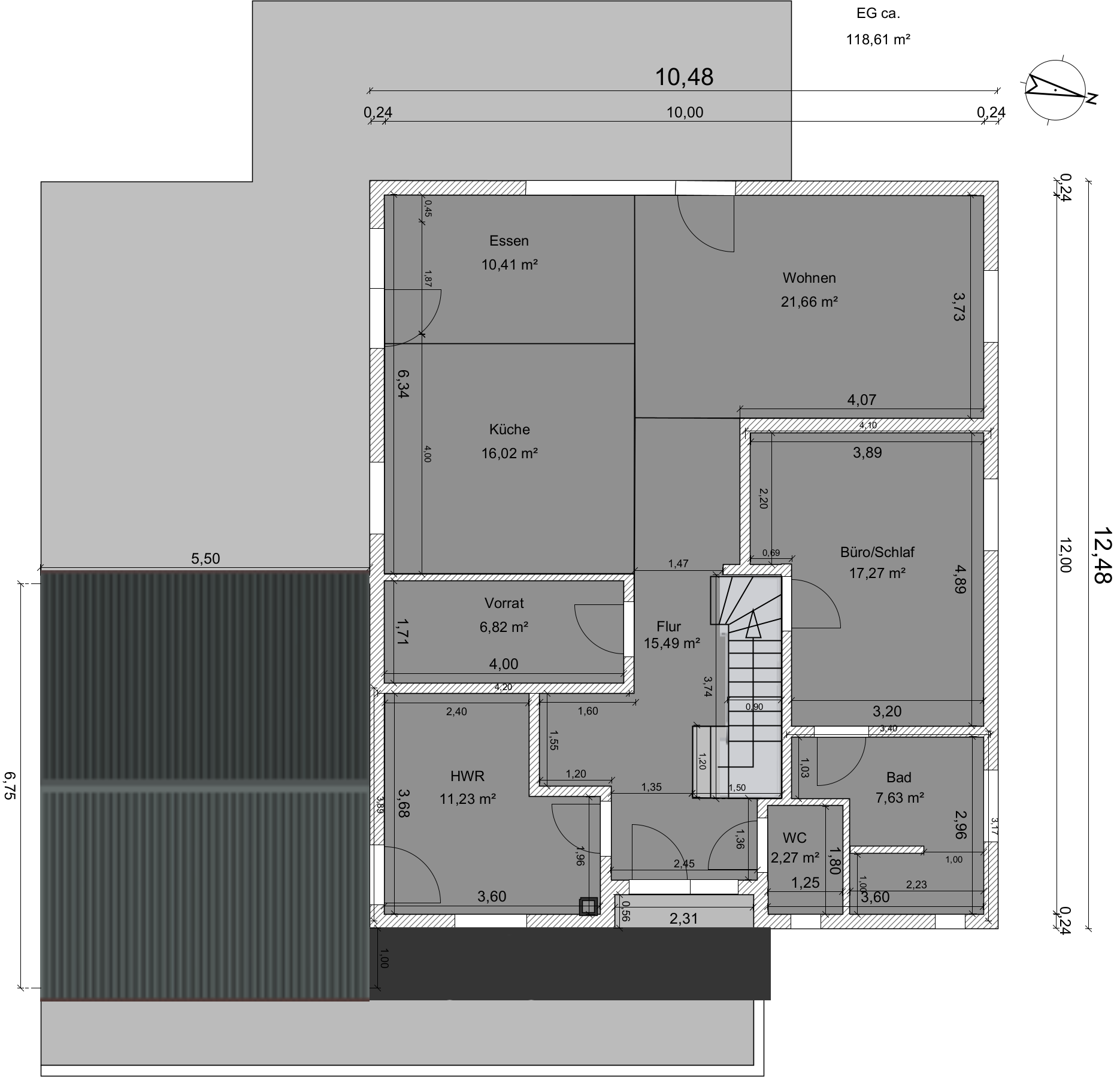

wir machen gerade unsere ersten Planungsversuche. Vielleicht hat der ein oder andere Experte ein paar Tipps, die man so nicht bedenkt. Wichtig ist uns, dass im Alter auch nur das EG bewohnbar ist. Mit der Treppenplanung sind wir noch ziemlich unsicher.
Immer her mit Kritik und sonstige Vorschläge

Zumindest ist die Hierarchie klar. Kind 1 bekommt direkten Zugang zur Loggia... warum eigentlich? Das birgt den Charme die Eltern am Sonntagmorgen bei gewissen Themen überraschen zu können... brr...
Kind 2 bekommt dafür weniger m² und noch ne blöde Ecke für den Abstellraum ins Zimmer gehäkelt 😀
Altersgerecht ist auch leider gar nix. Guckt euch mal an, wie groß ein übliches Behinderten-WC ist. Die Treppe vermutlich auch für nen Lift zu schmal. Man muss auch mal ins OG, wenn man nur im EG lebt.
Da kann man locker 20% Fläche wegoptimieren, denn das Geld für diesen Palast werdet ihr nicht haben. Und wenn ihr es habt, dann frage ich mich, warum das kein (Star)Architekt plant, sondern ihr alleine...
