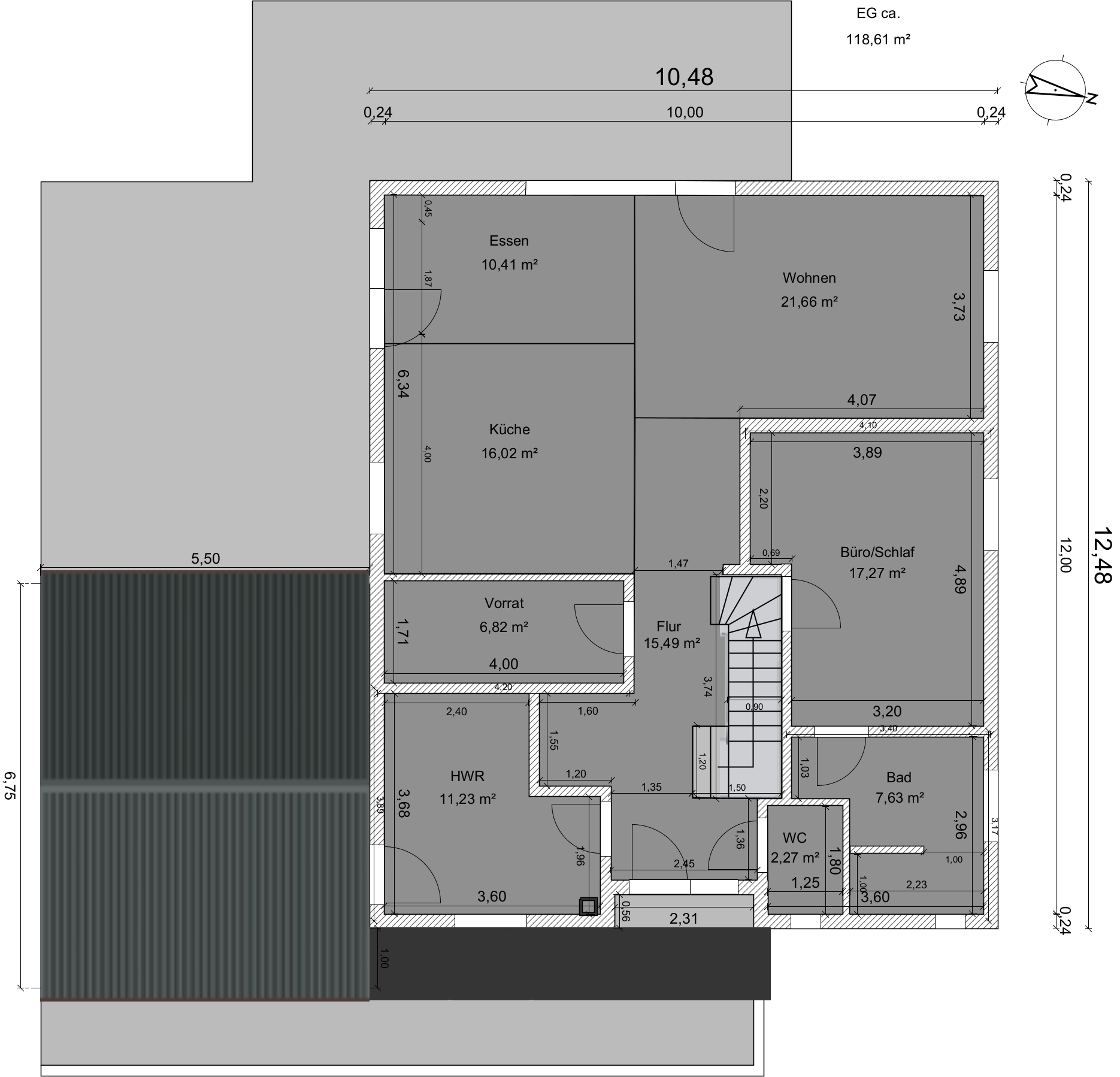

wir machen gerade unsere ersten Planungsversuche. Vielleicht hat der ein oder andere Experte ein paar Tipps, die man so nicht bedenkt. Wichtig ist uns, dass im Alter auch nur das EG bewohnbar ist. Mit der Treppenplanung sind wir noch ziemlich unsicher.
Immer her mit Kritik und sonstige Vorschläge
Dann schaut doch nach Bungalow Grundrissen,
die sind im Alter gut bewohnbar,
Zimmergrößen und Bad haben eine vernünftige Größe.
Statt der Kellertreppe die Treppe nach oben planen und oben die notwendigen Zimmer.

Viel kann man aus dem Forum heraus nicht sagen, denn es fehlt ja das Wichtigste: Grundstück, Lage, Maße, Ausrichtung, Umfeld, Bebauungsplan.
Dann die finanziellen Mittel, das Raumprogramm, die gewünschte Stilrichtung. Alles andere wären sinnfreie Äußerungen.
Ein-/Zweigeschosser, Dachneigung, Kniestock.. alles nicht bekannt.
Bei eigener Selbstverwirklichung drauf achten, dass keine unnötigen und störenden Ecken oder Wände, gegen die man läuft, geplant werden.
Möblierung am besten maßstabsgerecht einzeichnen, um Engstellen zu erkennen. Gilt auch für Fuhrwerk aller Art.
Bitte mal diesen Fragebogen ausfüllen
https://www.hausbau-forum.de/threads/grundriss-planung-unbedingt-vor-beitrag-erstellung-lesen.f5w5f3/
Ist ja auch ein Unterschied, ob man mit 20 und Kinderwunsch oder mit 40 und schon halberwachsenen Teenagern ein Haus plant.
In diesem Entwurf sehe ich ein Haus von ca. 700000€/750000€ ohne Garage und ohne Baunebenkosten, mit Schlaf- und Badezimmer, die nicht einfach funktionell möbliert werden können, eine ars**teure Loggia, ein zu schmaler Wohnraum, eine bei 2 PKWs nicht nutzbare Garagentür und einen verwinkelten Flur mit Treppen-Stolperkante und beklemmender Garderobenecke und ein Kinderzimmer, wo das Fenster durch das Dach der Garage bedeckt ist. Und wenn das tatsächlich eine gemischte Treppe mit Podest sein soll, dann ist sie zu kurz und wahrscheinlich auch durch den Schrittwechsel unten und Wendelung oben nicht unbedingt sicher, und die Tür zum Büro passt dann auch nicht.
Und das OG dient dann als Dienstwohnung für Pflegekraft und Putzperle oder was ?
Nida35a schrieb:
Dann schaut doch nach Bungalow Grundrissen, die sind im Alter gut bewohnbar, Zimmergrößen und Bad haben eine vernünftige Größe.
Nach Ruhestandhausgrundrissen sollte man für das Ruhestandshaus schauen. Bungalowgrundrisse haben die Kellertreppe nur selten da, wo sie auch in die andere Richtung gut platziert wäre.
hanghaus2023 schrieb:
Fragenkatalog bitte ausfüllen.
Nutzungsschablone nicht vergessen. Deute ich die Staffelgeschoss-Anstattvilla recht, daß der Bebauungsplan hier nur I Vollgeschoss wünscht/zuläßt ?

Was macht eine Loggia so teuer?
Das Grundstück hat 1400qm und es gibt kein Bebauungsplan. Es muss nur zum Gesamtbild passen. (Satteldach, 2 Vollgeschosse) Zufahrt von Süden.
