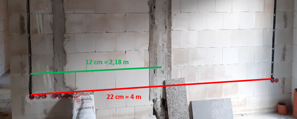

Heidi1965 schrieb:
Mit was wird denn geklopft? Und können die Möbelaufbauer so etwas wohl?
Mit der Hand oder vorsichtig mit etwas hartem. Ein Kochlöffel, ein Pinsel Stiel, ein Handfeger Stiel, ein Gummihammer, ein Schraubenzieherstiel...
wdreizehn
18.08.21 20:37
ich würde auch erwarten, dass sich durch Abklopfen der Wand die Position des Fallrohres ermitteln ließe.
Falls nicht:
Es gibt doch ein sehr gutes Foto, bei dem man per Dreisatz bei bekannten Abstand der zum Beispiel jeweils linken Steckdosen in der Realität den mittigen Abstand zum Fallrohr vom Ausgangspunkt ermitteln könnte:
Baustelle mit zwei Messlinien: grün 12 cm = 2,18 m, rot 22 cm = 4 m an der Wand.
Hier einmal exemplarisch bei einem angenommenen Abstand der beiden linken Steckdosen von 4 m in der Realität und bei einem gemessenen Abstand auf dem Foto von 22 cm, ergäbe sich ein mittiger Abstand zum Fallrohr von der linken Steckdose aus gemessen von 2,18 m. Aufgrund der Perspektive mag es Abweichungen ergeben, ausreichend genau sollte es aber sein.
Schöne Grüße
Guido
Heidi1965
22.08.21 12:31
Vielen Dank für die hilfreichen Tipps. Unser Installateur hat die Mitte des Abflussrohrs ermittelt und dort ein Klebeband auf dem Fußboden befestigt. Die Garderobe hängt/steht jetzt. Das Klebeband bleibt da für alle nachfolgenden Generationen für immer unter dem Schrank kleben.
