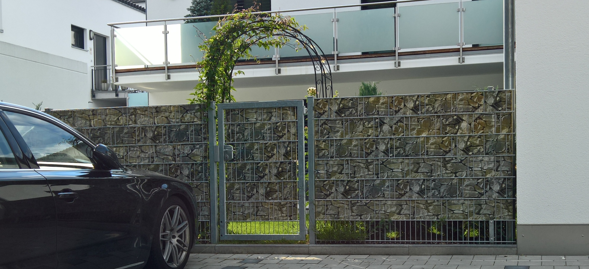

DReffects
18.07.19 20:58
AxelH. schrieb:
Jenseits aller Diskussionen um die Optik:
Der Hersteller GAH-Alberts, der genau den Pfostenträger im Angebot hat, der hier zur Anwendung kommen soll, schreibt zu dem Modell auf seiner Homepage: "Empfohlen für Zaunfelder bis 1200 mm Höhe". Da braucht es wohl keinen Statiker, der sagt. "So wird das nichts!"
Viele Grüße
Axel
Top, Danke für diese Info! Das hatte ich so noch gar nicht gesehen. Das Kippt natürlich das Vorhaben. Prinzipiell stellt sich dann natürlich die Frage, wie an dieser Stelle überhaupt ein Sicht und Windschutz in diesen Maßen möglich ist.
seat88 schrieb:
Und Ps: dieser Gabionen Druck macht die Sache nicht wirklich angenehmer. Sorry.
Also ich find das echt in natura voll ok:
Schwarzer Pkw steht links vor Steinmauer und schmiedeeisernem Tor; Pflanzenbogen am Zaun.
