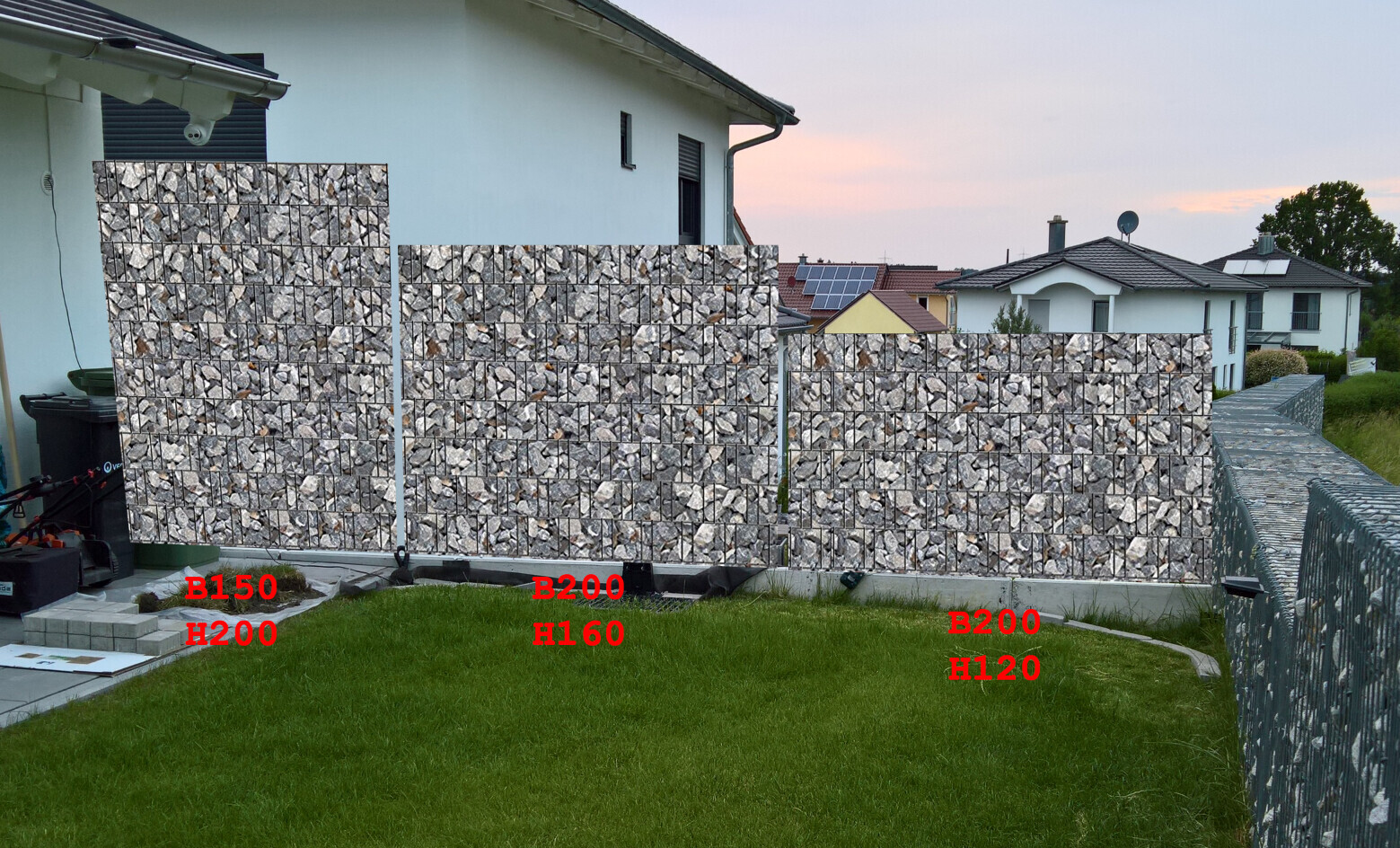

Nochmal zur Visualisierung:
Garten mit dreiteiliger Stein-Gabionenwand vor dem Wohnhaus, Abendhimmel.
Sinn und Zweck der 200cm Hohen Einheit an der Garage ist, dass die dahinter befindlichen Geräte wie Rasenmäher und auch mülltonnen auch noch etwas Schutz vor Regen bekommen.

Der Hersteller GAH-Alberts, der genau den Pfostenträger im Angebot hat, der hier zur Anwendung kommen soll, schreibt zu dem Modell auf seiner Homepage: "Empfohlen für Zaunfelder bis 1200 mm Höhe". Da braucht es wohl keinen Statiker, der sagt. "So wird das nichts!"
Viele Grüße
Axel
