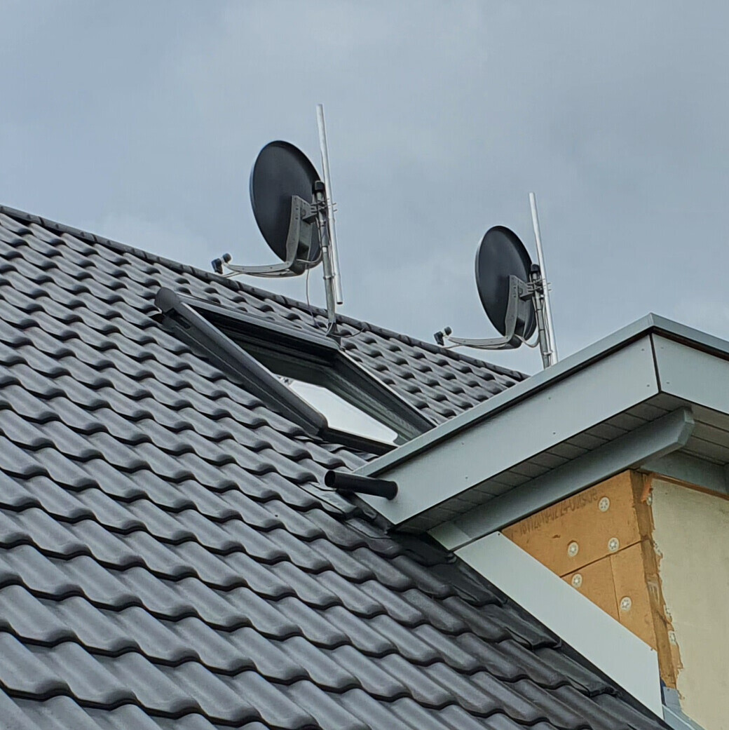

wir montieren übrigens nun auch zwei FlexHD für draußen und zwar auf einem par. zum Antennenmast angebrachtem Rohr das über die Schüssel hinauslugt. Das wird dann auch die Sitzecken vorn am Grundstück abdecken. Nahe am Haus (im Funkschatten des Daches und Balkons) wird die Terrasse von UAP Pro aus dem Hausinneren versorgt.
Werde auch wohl das Verlegekabel + Patchkabel in diesem Rohr wasserdicht (unter einer Kappe) verstecken können. Trotzdem habe 1m Cellpack Schrumpfschlauch mit Kleber bestellt um Keystone Modul und Patchkabel wasserdicht zu verbinden. Will ja nicht regelmässig aufs Dach klettern 😀
Und es ist noch Platz an dem (verstellbaren) Rohr für eine Wetterstation die vielleicht nächstes Jahr montiert wird.
Dach mit grauen Ziegeln, Dachfenster und zwei Satellitenschüsseln auf dem Dach.
rick201813.05.21 20:40
Weit oben reicht zwar weit ist aber langsamer da dann meist nur noch 2,4ghz.
Aus dem Hausinneren klappt meist nicht sobald die Fenster/Türen zu sind. Modernes Glas schirmt super ab.
i_b_n_a_n13.05.21 20:44
ääähhhmmm, unser Grundstück ist nicht sehr gross 😉 Deswegen ist "weit" der falsche Ausdruck gewesen. Luftlinie (wortwörtlich) sind es 20m. Die sollten auch noch locker mit 5GHz gut laufen? Ich werde hoffentlich bereits Ende August berichten können. Als "Notnagel" könnten wir später noch an den Stellplätzen Outdoor Accesspoint montieren. Die sind dann nur 10m von der Terrasse entfernt.
