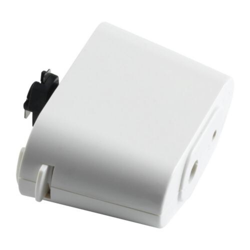

Ich will über unseren Esstisch drei Hängelampen mittels des 365 SÄNDA Systems aufhängen.
Also habe ich heute eine Schiene (140 cm) und ein Strom-Anschlussstück erworben, um mich mit dem System vertraut zu machen. Wie schraube ich die Schiene an der Decke fest?
Was ich kapiert habe, ist, dass es drei Befestigungsklammern gibt, für die ich mit Hilfe der beigelegten Pappschablone drei Löcher Dübel bohren muss. OK, aber wie schraube ich die Befestigungshaken dann an die Decke?
Und ist es richtig, dass bei der Schiene keine Montageanleitung beiliegt? Bei dem Anschlussstück war eine dabei.

soweit ich weiß befindet sich doch in den drei Befestigungsklammern jeweils ein Loch.
Dadurch bohrst Du die Schrauben.
Dann bringst Du die Schiene an:
- die Befestigungsklammern "aufklappen" (entgegengesetzt zur Schienenrichtung)
- Schiene dazwischenhalten
- Befestigungsklammern einklappen, in die Schiene
Verständlich? 😉

danke für Deine schnelle Antwort. Ich habe mir schon so etwas gedacht. Aber die Klammern sind ganz schön stark.
Ich habe mich nicht getraut, die aufzubiegen.
Ich werde das am Wochenende noch einmal testen.

Du "drehst" die quasi entgegengesetzt zur Schienenlaufrichtung. Also die Schrauben nicht so 1000% da reinhämmern. Nur so fest, dass Du die Klammern noch etwas drehen kannst.. Weiß nicht, wie ich das anders erklären soll....
Also dreh die Klammer, halt die Schiene dazwischen und dreh die Klammern klickend in die Schiene..

Ist diese Stromschiene auch für jegliche andere Lampe nutzbar. Und wenn ja, was braucht man alles, um 3 Hängeleuchten daran zu befestigen?
chicki
14.10.09 23:42
Ja ist sie.. was Du für Deine Hängelampen brauchst, ist nur die Schiene Stromanschlussstück und drei von den Verbindungsstücken zwischen Lampenpendel und Schiene. Und noch eines: ganz viel Geduld beim Zusammenbasteln...!
