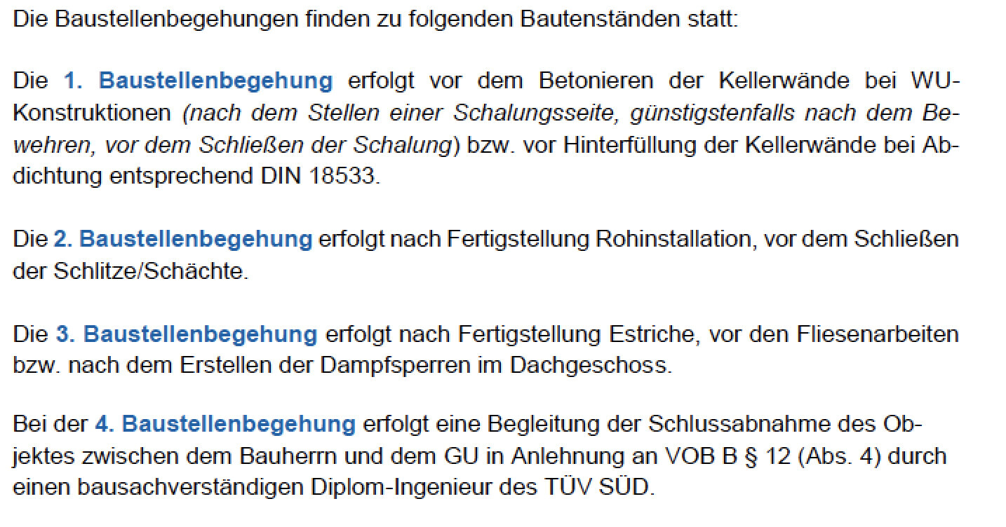

Was meint Ihr wie viele Begehungen durch einen Bausachverständigen angemessen sind?
Wir sind Bauherren und haben ein Angebot vom TÜV Süd mit 4 Begehungen siehe Bild unten.
Ist 3 + 1 zu wenig?
Vier Baustellenbegehungen in Bauphasen: Betonieren, Rohinstallation, Estrich, Abschluss.
Vier Bauphasen-Begehungen auf Baustellen: vor Betonierung, Rohinstallation, Estrichen und Abnahme.

Es ist die Frage, ob es ein Sachverständiger sein muss. Es gibt Bauingenieure, die bieten eine baubegleitende Betreuung an und rechnen nach Aufwand ab. Die Kosten lohnen sich allemal. Ich bin üblicherweise ca 1x pro Woche auf den Baustellen, zusätzlich zu Ereignissen wie Betontreppeneinbau, Filigrandecken, vor Estrich, Dachstuhl.
