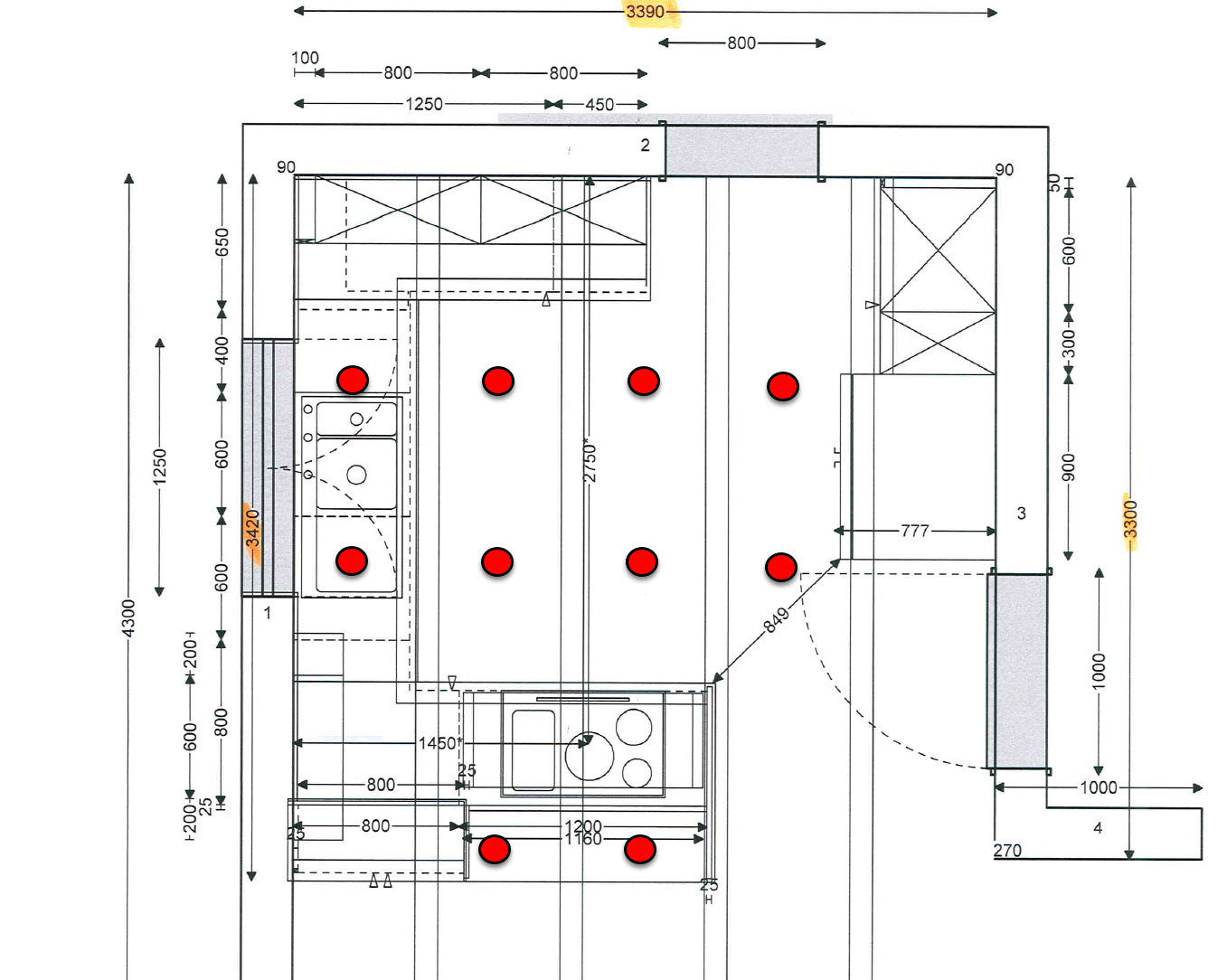

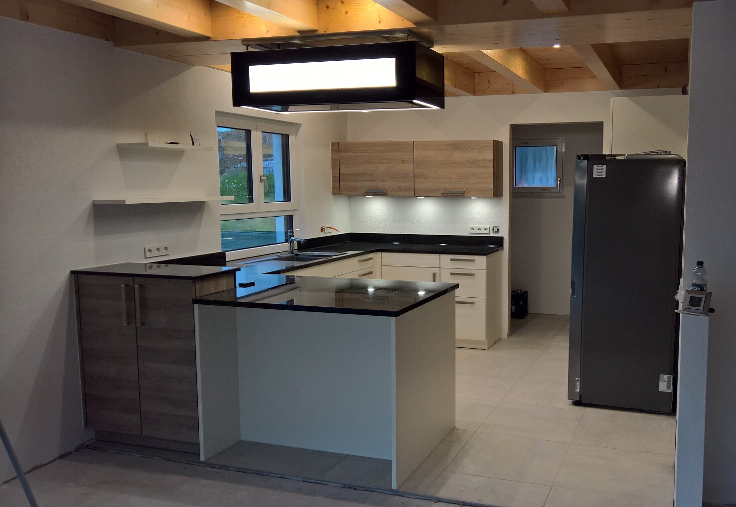

Also wir haben in unserer Küche 8 Spots, plus zwei Spots am Essplatz. Gleichmäßig im Küchenraum verteilt und über der Spüle direkt zwei davon. Die Spots haben 3,5W bei 2700K. Über dem Herd haben wir unsere Umlufthaube, die noch LED-Licht hat und unter den Hängeschränken noch LED-Leuchten. Die Ausleuchtung so ist in allen Bereichen perfekt und super zum Arbeiten. Würde nichts ändern wollen.
Hab mal unseren Küchenplan mit eingezeichneten Spot-Positionen und ein Bild der fertigen Küche angehängt. Die Positionen sind jetzt gerade geschätzt und nicht auf den cm genau. Das müsste ich noch mal nachmessen, hab die Zeichnung nicht digital gemacht .
toxicmolotof06.09.16 20:22Wir haben im Flur und in der Küche Deckenstrahler.
Wir hatten schon 15W LEDS aus China... lass es mich so sagen... Osram 5W sind genau so hell.
Sehr wichtig ist auch, welchen Abstrahlwinkel die Leuchtmittel haben. Von 35° brauchst du eine deutlich größere Anzahl mit weniger Leistung, wie wenn du breit streuende mit 120° nimmst. In den schmalen Fluren haben wir eine Reihe mit 80cm Abstand, in der Küche 2x3, ähnlich aufgeteilt wie Uwe.
Worauf du auf jeden Fall achten solltest, dass über der Spüle/Arbeitsplatte genügend Licht ist.

toxicmolotow schrieb:
Worauf du auf jeden Fall achten solltest, dass über der Spüle/Arbeitsplatte genügend Licht ist.Richtig. Vor allem, dass die Spots mittig über der Arbeitsfläche sind, sodass man selbst beim leichten Drüerbeugen keinen Schatten wirft, ist sehr wichtig für angenehmes Arbeiten. Das hat bei uns ganz gut gepasst, da wir Holzbalken in 70cm Abstand hatten, sodass die erste Reihe Spots knapp 30cm von der Wand weg positioniert sind.Hab noch mal genau nachgeschaut: Wir haben sweet LED, die sind mit 6€/Stück recht günstig, mit 3000K, 120° Abstrahlwinkel, 320 Lumen und CRI 80. Ob 90 da so viel bringt, kann ich nicht beurteilen. Ob es relevant ist für einen selbst, muss man selbst überlegen .
