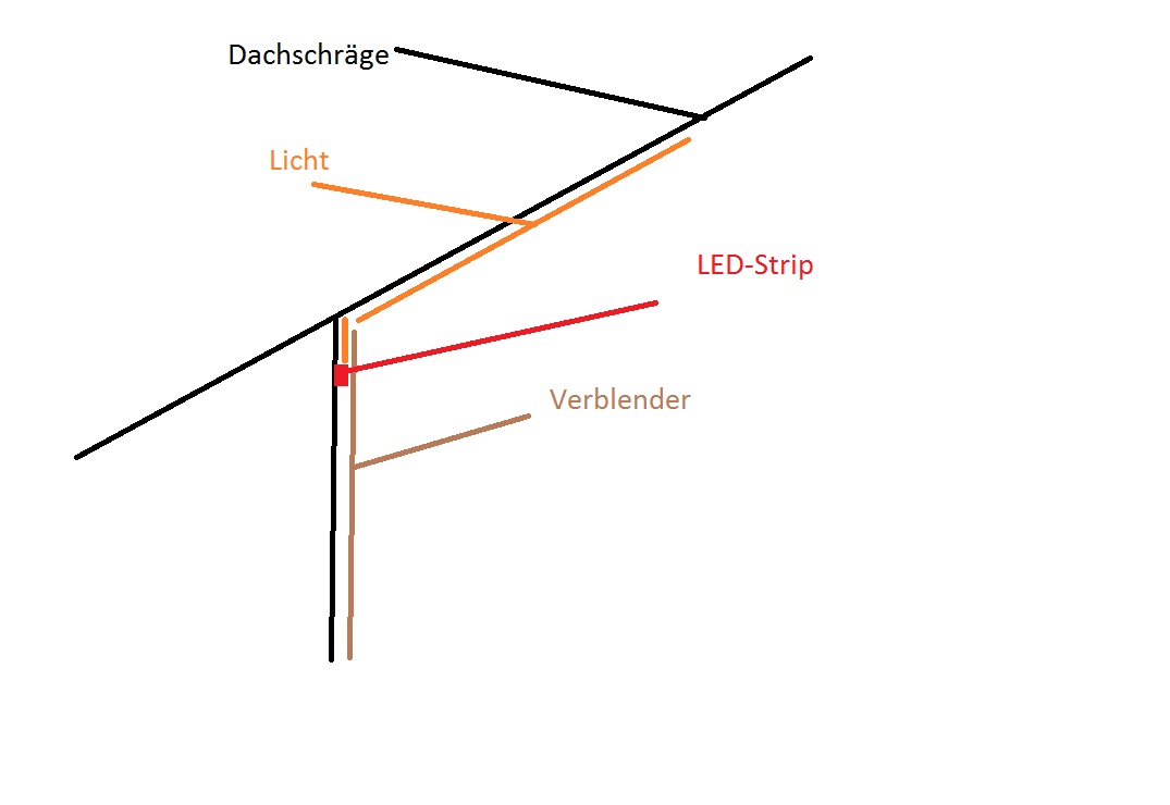

Frage zu LED Strips.
Ich brauch diese in einer Länge von 50-70cm, hab schon gesehen das man diese auch schneiden kann und mal bei 50 oder auch bei 75 landet was ok wäre.
Nun aber zur Leistung... Ich habe mal Probehalber so ein RGB Lichtschlauch aus dem Baumarkt mit, die Helligkeit hat für mein Vorhaben nicht gereicht.
Ich will damit meine Dachschrägen im Schlafzimmer beleuchten. Der Lichtschlauch soll dann versteckt hinter Verblendern liegen und von dort die Dachschräge ausleuchten.
Mal ne Skizze dazu.
Skizze einer Dachschräge mit LED-Strip, Lichtlinie, Verblender und Wand
Da das Licht über Winkel kommt muss das ganze ordentlich Lumen haben. Was denkt ihr, so 400-500 (zu hell ist ja auch nichts)?
Farbe. Mit das wichtigste für mich. Denke eine einstellbare Farbe bietet mehr Möglichkeiten. Allerdings hat der Lichtschlauch aus dem Baumarkt da nicht genug Skalierungsmöglichkeiten bieten können.
Es sollte farblich Richtung Kerzenlicht gehen, also so ein kräftiges gelb mit "Volumen"
daniels87
Wenn dir Farbe wichtig ist, RGBW. Sonst gibts auch Stripes mit Warm/Kaltweiß auf einem Stripe, bei dem man die Farbtemperatur einstellen kann.
Oder du nimmst einfach einen sehr hellen warmweißen Stripe, dann kannst du ja bei Bedarf auf die gewünschte Helligkeit dimmen.
