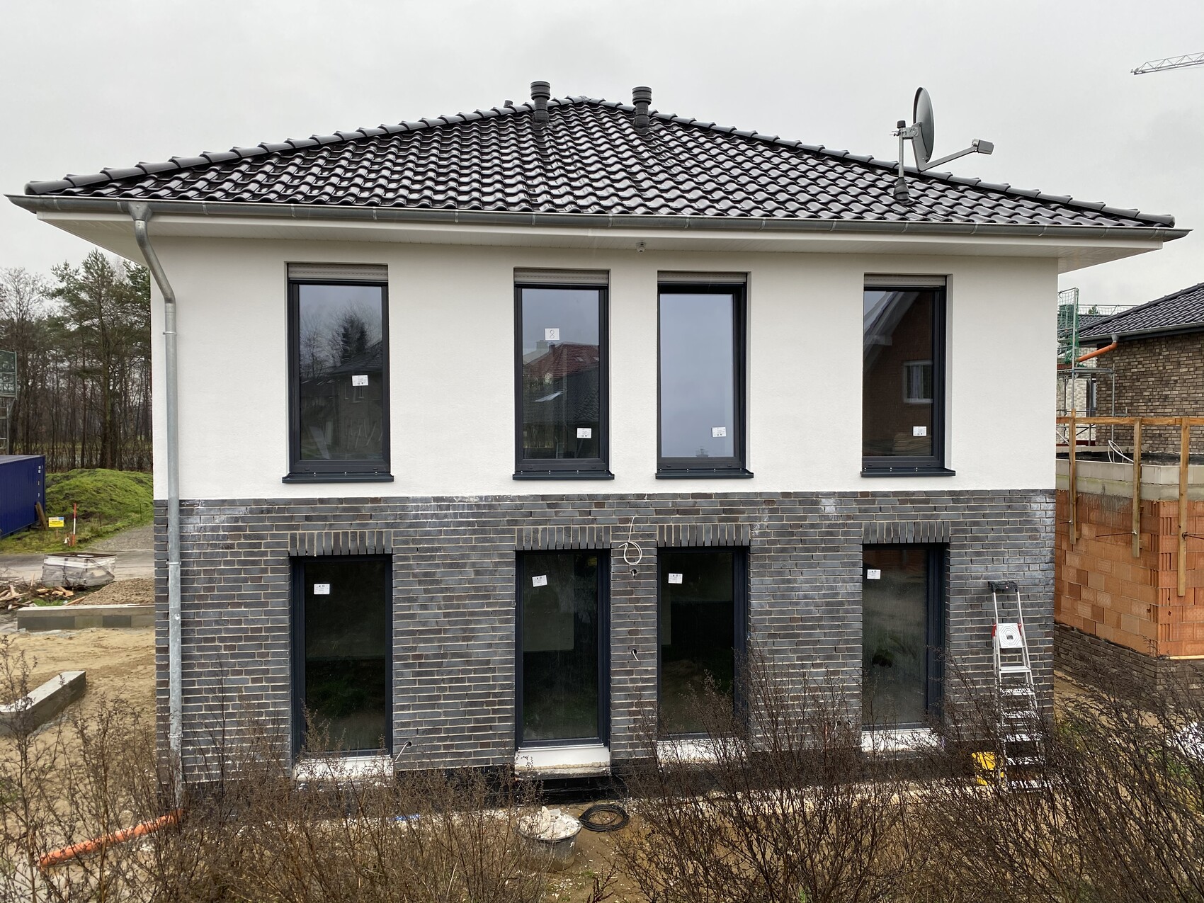

Der Bebauungsplan lässt auf unserem Grundstück ein Zeltdach der Neigung 22° bis 45° zu. Kennt Ihr Webseiten, auf denen ich spielerisch herausfinden kann, welcher Neigungsgrad wie aussieht oder habt Erfahrung/Eindrücke hinsichtlich der Optik? Mir ist an einer ästhetischen Wirkung gelegen.
Die Außenmaße des bis jetzt favorisierten zweigeschossigen Hauses betragen 9,40m x 9,40m. Die Höhe des Hauses weiß ich leider noch nicht.

9,5x9,5 mit 28° Dachneigung bei 60cm Dachüberstand
Zweistöckiges Neubauhaus: weiße Fassade oben, dunkle Ziegel unten, große Fensterfronten.

Das wichtigste dazu hast Du ja schon gesagt (zumindest die Hälfte davon), nämlich daß es zweigeschossig sein soll - ich nehme an, Typ "Stadtvilla". Die andere Hälfte ist der Betrachtungsabstand. Ich habe Deine Frage bereits vor etwas über zwei Jahren hier: https://www.hausbau-forum.de/threads/Walmdach-ideale-Neigung.25192/page-4#post-219240 beantwortet, der Weg von @R.Hotzenplotz zum Katastrophenhaus war übrigens auch mit einigen Einzelaspekte-Fragen gepflastert. Deine beiden anderen Mitbewerber um die Krone für viele Einzelaspekte-Threads sind (wenn ich diejenigen mit geheim gehaltenen Gesamtprojekten nicht mitrechne) @chrisw81 (sein Haus ist "lediglich" Murks, aber keine "Katastrophe") und @blaupuma (sein Haus ist aus meiner Sicht komplikationsarm entstanden, lediglich recht weitgehend nicht mein Geschmack). Soll primär heißen: sich mit drölfzig Details jeck zu machen, führt leider nicht zuverlässig zu einem besser geplanten Haus.
debaser17.12.19 16:02
Mach irgendwas zwischen 28° und 30°, das ist der beste Winkel für den Photovoltaik Ertrag
