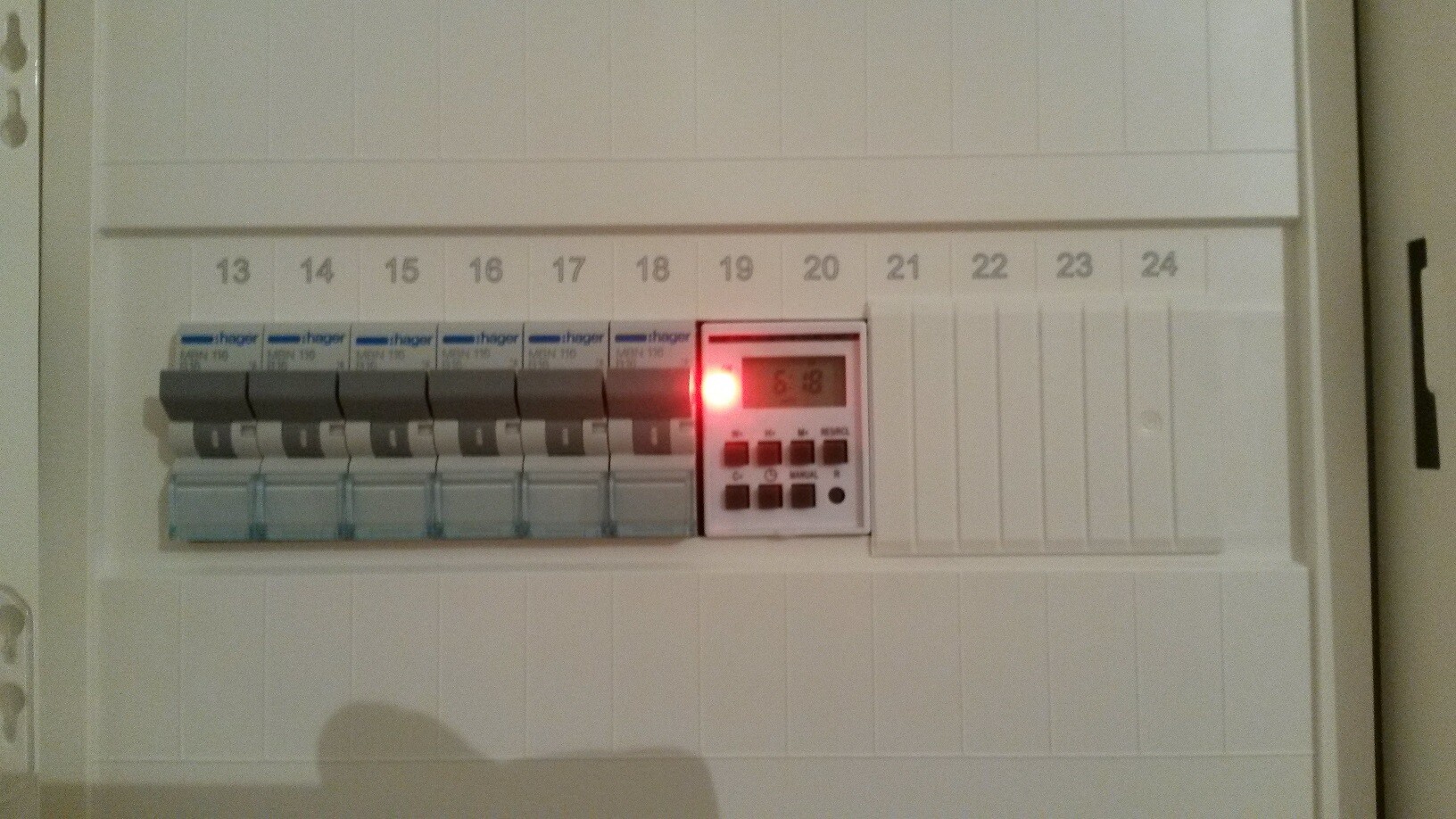

Stand vor einiger Zeit vor der selben Frage.
Bewegungsmelder oben und unten und dann die ganze Nacht leuchten damit der Nachwuchs sich Nachts im Haus orientieren kann, hab ich für widersprüchlich erachtet.
Bei einem Watt pro Spot habe ich mich dann für eine einfache Zeitschaltuhr entschieden.
