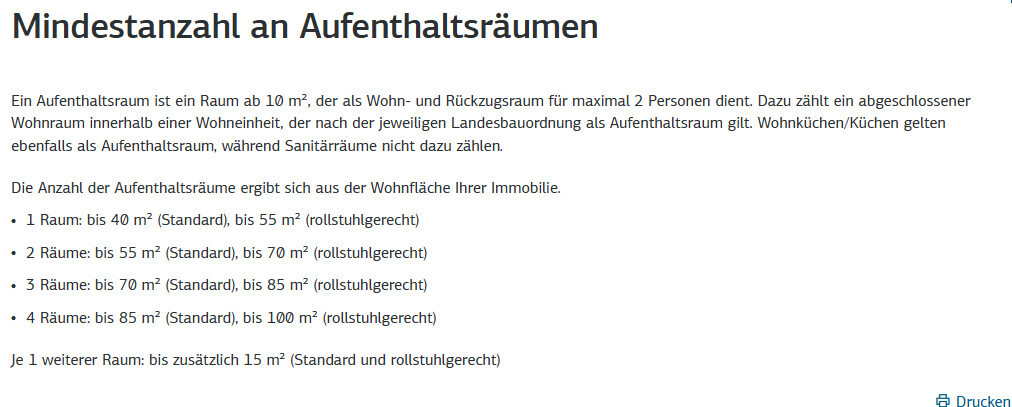

Buddy90 schrieb:
Da die KFW für den KFW 296 Kredit die Zinsen rapide gesenkt hat, frage ich mich wie ein entsprechender Grundriss aussehen könnte.
Dafür gibt es keine Muster. Musst nur mit den Vorgaben zum Architekt.
Z.B.
Screenshot eines Textes zur Mindestanzahl von Aufenthaltsräumen in einer Wohnung.
kfw
