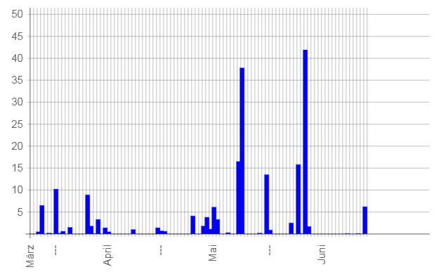

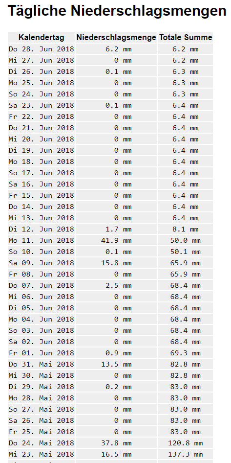

andimann29.06.18 10:39
Moin,
markus2703 schrieb:
Wirklich? das sind ja allein im Sommerhalbjahr gerechnet ca. 216 m3 Wasser, und das ohne Zisterne? Entweder habt ihr andere Wasserpreise oder einen dicken Geldbeutel.
Ganz soviel ist es nicht. Ich habe die Bewässerung Ende April oder Anfang Mai angestellt und seitdem etwa 55-60 m3 Wasser im Garten verbraucht. Über den Sommer werden wohl insgesamt 120-150 m3 zusammenkommen. Wasser kostet hier 1,8 €/m3 und wir haben natürlich einen Gartenwasserzähler, so dass dafür keine Abwassergebühren anfallen. Sind also Max. 250-300 € im Jahr.
Und was kostet eine Zisterne mit Pumpe und allem drum und dran fertig installiert? Mal nachgerechnet?
Das Problem bei einer Zisterne ist einfach, dass sie bei normalen Dimensionen nicht genug Wasser speichert, um längere Trockenperioden zu überbrücken. Genau das Problem haben hier auch die Nachbarn mit Zisterne. Im Frühjahr ist die natürlich voll, aber ab Frühsommer ist die meist leer und es wird dann doch das Leitungswasser zum Wässern genommen.
Ich habe mal die Niederschlagsmengen für unseren Ort angehängt.
Dann wird das Problem vielleicht klarer. Hier regnet es mal 40 mm (also bei unserer Dachfläche etwa 4000 l, (reicht also für 3-4 Tage) dann ist aber gerne mal 2 Wochen "Dürre". Das bedeutet 4 Tage reicht die Zisterne und dann 10 Tage mit Leitungswasser gießen.
Sprich, auch eine Zisterne würde unseren Wasserverbrauch für den Garten um bestenfalls 40 % reduzieren.
Also Einsparung von bestenfalls 100 € im Jahr. Und dafür eine Zisterne für 2-5k€ im Garten verbauen?
Kann machen wer will, ich würde es nicht machen.

Balkendiagramm mit blauen Balken zeigt Werte von März bis Juni
Tabelle mit täglichen Niederschlagsmengen: Datum und Werte in mm sowie kumulative Summe.
