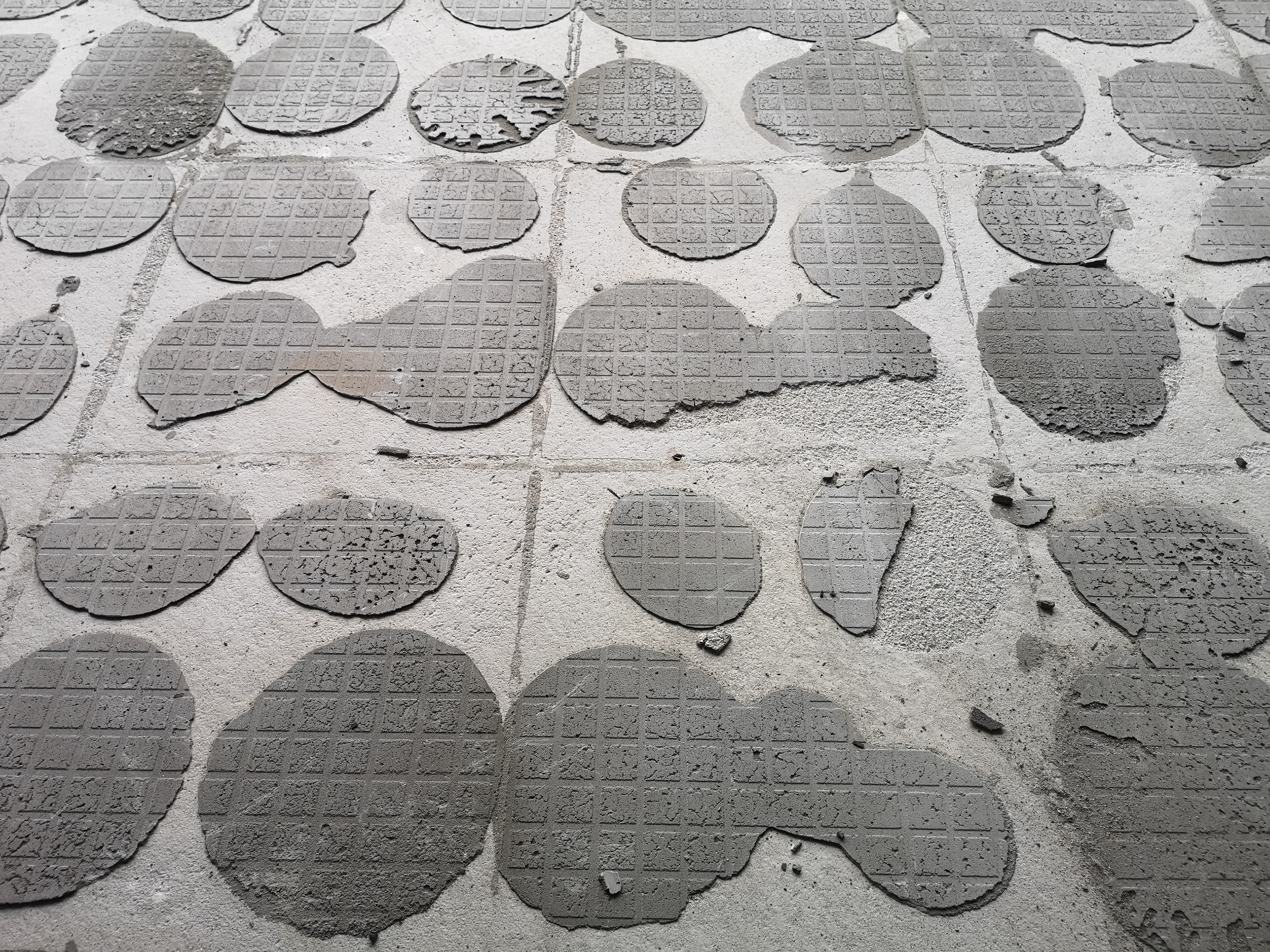

Guten Abend zusammen,
Nachdem ich in drei Baumärkten war um mich beraten zu lassen und ich trotzdem noch unsicher bin (da drei verschiedene Empfehlungen ausgesprochen wurden), hoffe ich hier auf den ein oder anderen Tipp.

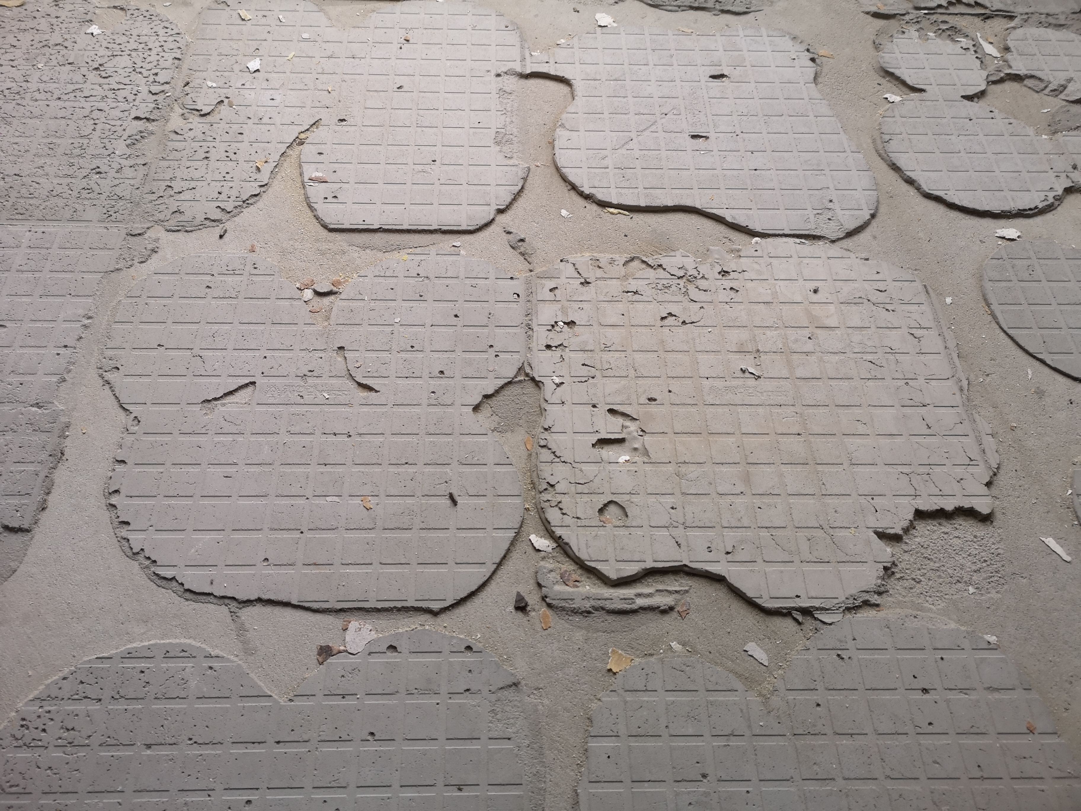

Wir haben Fliesen vom Boden entfernt. Übrig geblieben ist der Fliesenkleber (siehe Fotos). Mit einem 7cm breiten Meißel komme ich nicht wirklich weit, weil der Kleber extrem hartnäckig ist und nicht wirklich abspringt. Der Kleber ist ca. 3-4mm hoch und verteilt sich auf geräumigen 70qm. Nachher sollen hier 60qm Parkett und 8qm Fliesen verklebt werden.
Was würdet ihr empfehlen? Besten Dank vorab!

Erst Multitool versuchen, dann Hilti.
guckuck2
08.12.19 06:23
Schleifen.
Garantiert nicht stemmen (Hilti...), wenn dir der Untergrund lieb ist.
rick2018
08.12.19 07:36
Wie @guckuck2 geschrieben hat am besten Schleifen. Gibt Scheiben (ähnlich Betonschleifscheiben) für solche Aufgaben.
Bei der Fläche eine richtige Maschine mieten und die Absaugung nicht vergessen.

Genau - schleifen und sehr gut absaugen dabei. Nur als Hinweis: In alten Fliesenklebern kann mitunter Asbest enthalten sein.
knifflig
08.12.19 09:17
Danke euch. Das mit dem Asbest hab ich auch schon gehört. Werden definitiv Atemschutz tragen, da die Fliesen von 1979 sind.
Zu den Schleifscheiben: @rick2018 und die anderen, habt ihr mal ein Foto oder Link für mich, wie diese aussehen sollten?
