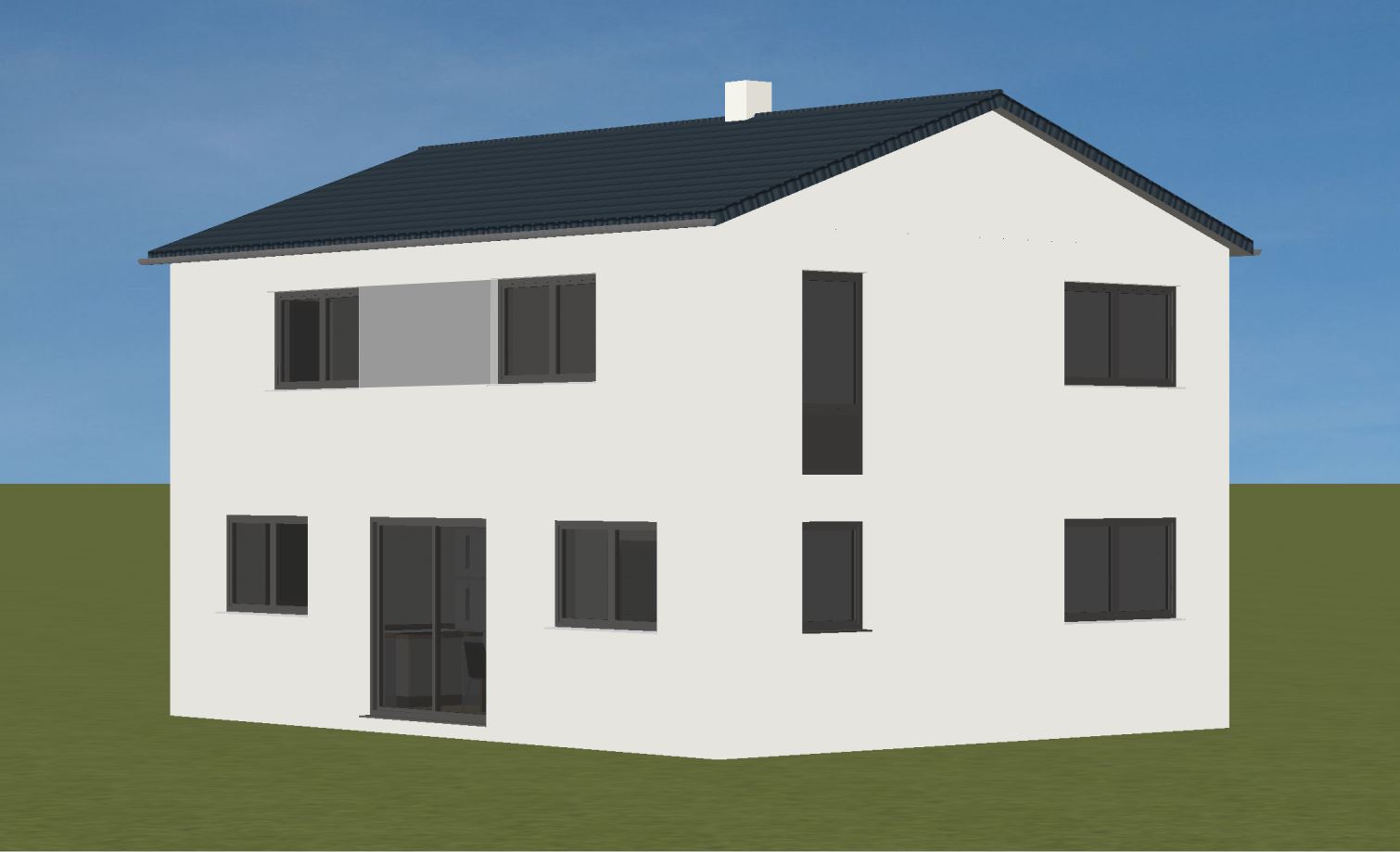

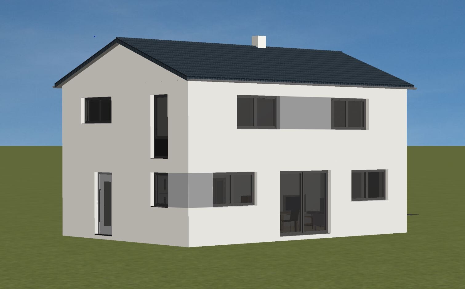

bin den ganzen Tag an der Planung gesessen und habe versucht mir eure Vorschläge zu Herzen zu nehmen.
Was sagt ihr dazu?
Danke schonmal!
Viele Grüße
Thomas

Ich find's besser als vorher. Sieht aber wirklich noch aus wie ein Zweifamilienhaus. Aber das macht ja nichts. Was hat sich denn für die Räume innen verändert? Du scheinst ja doch sehr an der Außenansicht zu hängen. Die plant man als letztes. Besser wäre es sich die Funktionalitäten der Räume erst anzugucken.
Wenn du deinen Grundriss mit massstabsgerechten Möbeln möblierst, eine brauchbare Garderobe und Schlafzimmer einplanst, dann tanzen dir die Fenster doch wieder aus der Reihe.

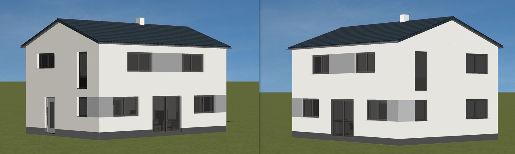

Thomas88
Hab es nochmal farblich optimiert.
Für die Räume passt es.
Habe es in den Plänen auch schon möbliert gehabt und unsere Möbel passen gut hinein.
Die Möbel sind Maßstabsgetreu.

Bertram100
Naja, wenn für dich die Räume passen, dann ist es ja gut. Auf den ersten Blick past da einiges nicht um eine gute Funktionalität zu erreichen. Aber jedes ist seines Hauses Schmied. Ich verstehe es halt nicht warum du so zögerlich bist mit dem Blick aufs Ganze. Ich kann dir verraten dass mein Flug in einem Reihenmittelhaus kein Vergnügen ist. Geht, passt auch zum Rest des Hauses, aber wenn ich ein Haus deiner Größenordnung planen, bezahlen und bewohnen müsste, würde ich mich sehr über einen gut funktionierenden Eingangsbereich freuen.
