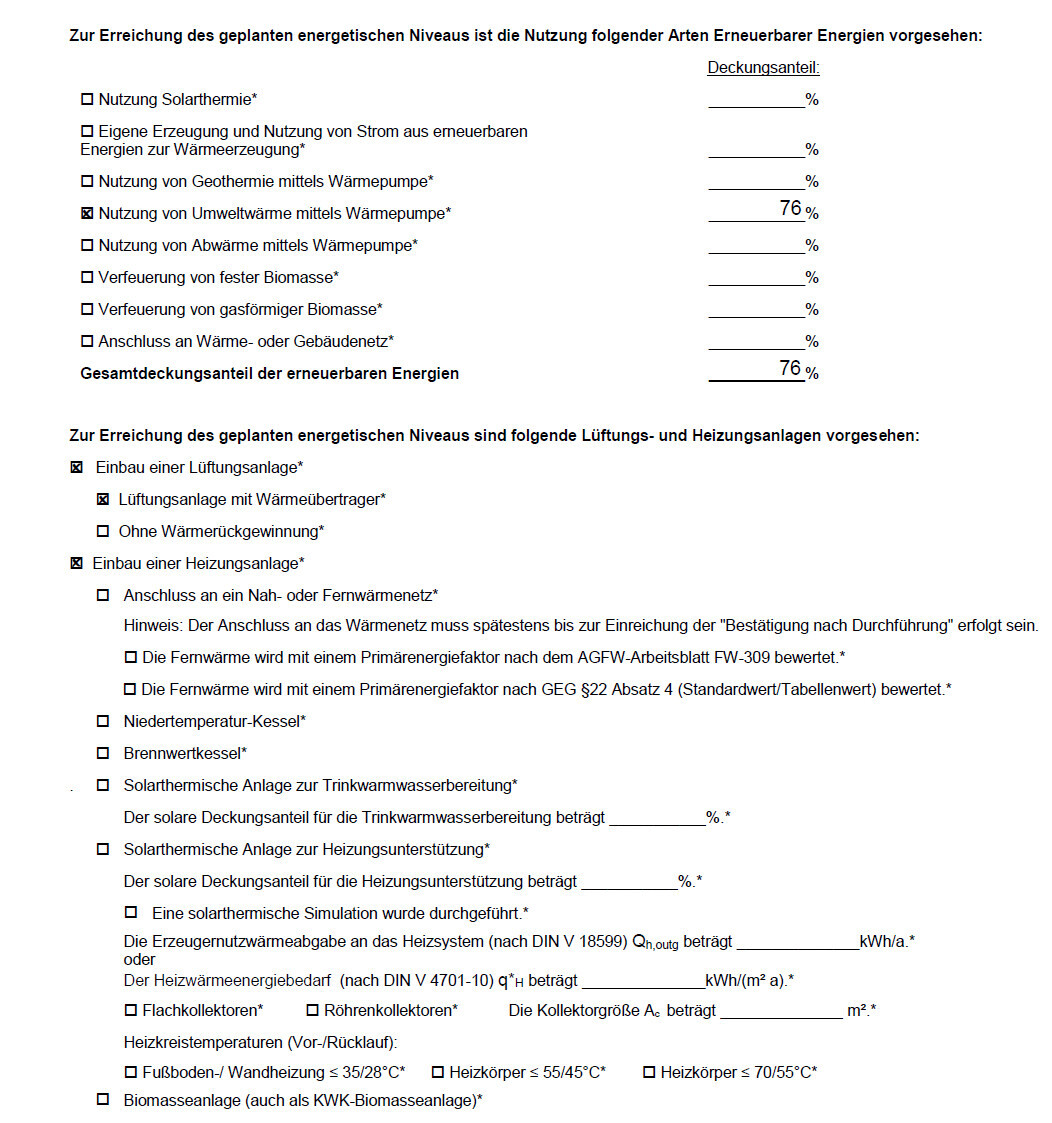

Mimaraa schrieb:
Ok, vielen Dank für diese Info!
Dokument mit Checkboxen zu geplanten erneuerbaren Energien und Heiz-/Lüftungsanlagen (76%)
so steht es bei uns im KFW antrag
Interessant, danke! Und damit habt ihr Kfw 55 EE erzielt?
blubbernase
22.10.21 21:15
Haus steht noch nicht, aber so ist es in der KFW planung.
