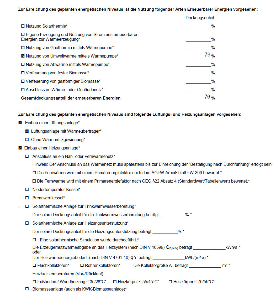

Bei mir wurde der neue KfW 55 EE Standard durch eine Wolf Luftwärmepumpe und Zentrale Lüftungsanlage erfüllt - keine Photovoltaik nötig.
Hendrik1980
Hendrik1980
Ich glaube er denkt das ee eine weiter Steigerung ist, das e e steht aber für Energie effizient oder?
Nein, ee steht für erneuerbare Energie:
Eine „Effizienzhaus EE“-Klasse kann beim Neubau als auch bei einer Altbausanierung erreicht werden, wenn erneuerbare Energien einen Anteil von mindestens 55 Prozent des für die Wärme- und Kälteversorgung des Gebäudes erforderlichen Energiebedarfs erbringen.
Dazu können folgende Arten der Wärmeerzeugung verwendet werden:
Nutzung von Solarthermie
Eigene Erzeugung und Nutzung von Strom aus erneuerbaren Energien zur Wärmeerzeugung, ausgenommen Stromdirektheizungen auf der Basis von Festkörperwärmespeichern
Nutzung von Geothermie / Umweltwärme / Abwärme aus Abwasser mittels Wärmepumpe
Verfeuerung fester Biomasse
Verfeuerung gasförmiger Biomasse
Anschluss an Fernwärme, die zu mehr als 55% durch die vorgenannten Arten der Wärmeerzeugung erzeugt wird
