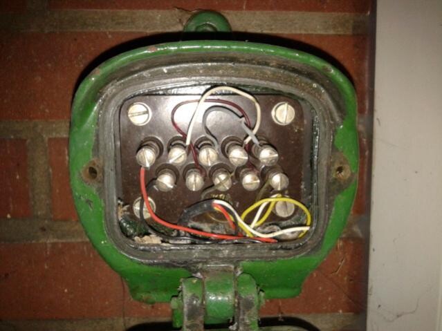

Ich habe eine Haus von 1960 gekauft und bin derzeit am renovieren. 1 Familienhaus 130 qm. Keller, 1 + 2 OG.
Nun kommt die Frage, wie baue ich ein Netzwerk und die Telefonanlage richtig auf?
Mein Telefonanschluss liegt Draußen am Haus, siehe Bild. Allerdings werde ich diesen in den Keller umlegen.
So nun meine Planung, welcher gerne von euch ergänzt werden kann.

Ich versuch mal Licht in dein Dunkel zu bringen:
Ich nehme an, du hast im Haus eine TAE Dose der Telekom. (da wo man klassisch das Telefon einsteckt)
Wenn dem so ist, brauchst du nichts am Telefonanschluss zu machen.
Dann solltest du dir überlegen, ob dir die Netzwerkstecker auch reichen Ich würde dir dazu raten Doppelnetzwerkdosen zu setzen. Wenn man schon Kabel verlegt, kann man auch gleich 2 Verlegen statt eines. Und eine Doppeldose nimmt genausoviel Platz wie eine Einfachsteckdose. Hinter dem Fernseher würde ich ggf. sogar 2 Doppeldosen setzen. (Smart TV, Online Radio an der HIFI Anlage, Daddelkonsole ...)
An den Kabeln deines herkömmlichen Anschlusses solltest du nichts ändern. Das macht ggf. der Telekom-Techniker, oder der von 1und2
Steht einmal die Infrastruktur, und du hast alle Kabel verlegt, an die Dosen in den Zimmern angeschlossen und die Endstücke mit Steckern versehen, dann kannst du loslegen alles zu einem Netzwerk zu verbinden. WICHTIG: Beschrifte die Kabel an jeden Ende... damit du später weisst welches Kabel wo rauskommt im Haus.
