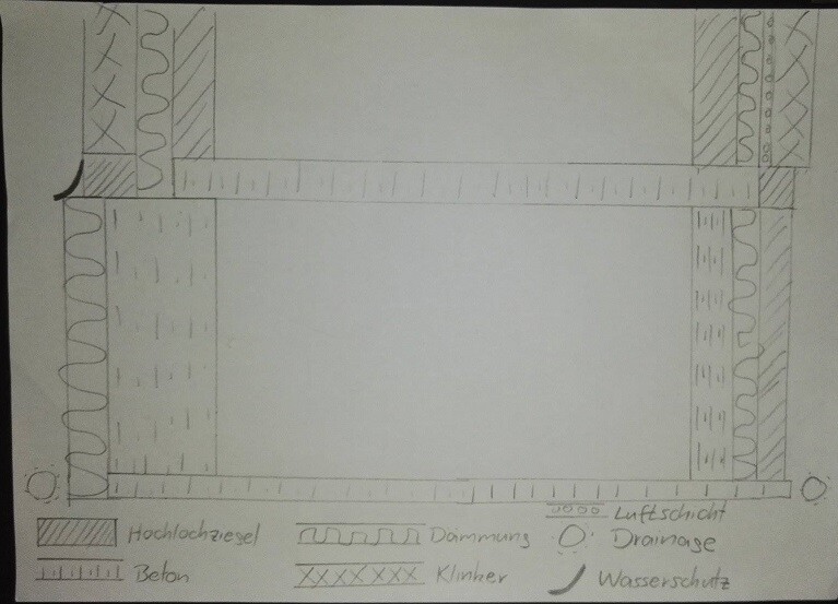

unser Architekt hat mir Erklärt, wie der Klinker auf dem Kellermauerwerk (nach aktuellem Stand Kellerwände in Hochlochziegel gemauert) aufliegen soll.
Von einem anderen Ingenieur, welcher regelmäßig Klinkerhäuser baut (weil ortsüblich) hat mir eine andere Beschreibung genannt.
Beide behaupten von sich, ihre Variante ist richtig.
Ich würde gerne hier in Erfahrung bringen, ob beide Varianten möglich sind, oder ob eine der beiden Varianten absolut falsch ist.
In letzterem Fall bitte mit konstruktiver Erläuterung.
In dem angehängten Bild habe ich einmal die beiden Varianten dargestellt, die mir beide Kollegen geschildert haben.
Die linke Skizze zeigt die Variante unseres Architekten, die rechte die Variante des genannten Ingenieurs.
In der rechten Variante soll die Klinkerfassade zum Frostschutz ca. 30cm unter Geländeniveau heruntergezogen werden. Der Architekt bemängelt dabei, dass der Klinker an der Stelle feucht werden könnte.
Ich möchte auch in nächster Zeit mal zu einem örtlichen Hersteller für u.a. Klinkersteine gehen und mich dort separat beraten lassen.
Vielen Dank für eure Meinungen.

War heute bei einem Baustoffhändler und habe dort mit drei Kollege diskutiert.
Dort wurde auch die von dir genannte Wärmebrücke genannt.
Dagegen wurde gesagt, soll man statt einem Klinker zuerst einen Hochlochziegel als unterste Reihe Mauern und darauf erst den Klinker setzen.
Wenn WU Beton verwendet wird als Kellerwand wird für Energieeinsparverordnung eine Dämmung von außen benötigt.
Zum Schutz dieser von oben muss unter dem eben genannten Hochlochziegel und der Dämmung ein zusätzlicher Wasserfester Schutz geschaffen werden, sodass das Tropfwasser von oben nicht in die Dämmung gelangen kann.
Diese Variante habe ich in angehängter Datei in der linken Skizze nachgebildet.
Daneben wurde noch eine neue Variante eingebracht, die angeblich auch oft verbaut würde in letzter Zeit.
Dabei erhält die WU Betonwand nach Ihrer Dämmschicht noch eine 11,5cm Vormauerwand, als Auflage für den Klinker darüber.
Dies sei die optimale Lösung, jedoch vermutlich mit Mehrkosten verbunden.
Diese Variante ist durch die rechte Skizze in angehängter Datei abgebildet.
Auch diskutiert wurde das Thema Luftschicht zwischen Klinker und Dämmung, dass auf jeden Fall eine empfohlen würde in Zusammenhang mit wasserabweisend beschichteter Dämmung, welche oft auch als Kerndämmung bezeichnet/ verwendet wird.

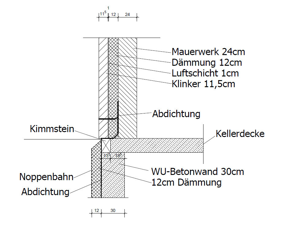

Ich erhielt nun folgenden Vorschlag vom Architekten, ich finde das sieht ganz solide aus.
Querschnitt einer Kellerwand mit Mauerwerk Daemmung Abdichtung und Klinker
