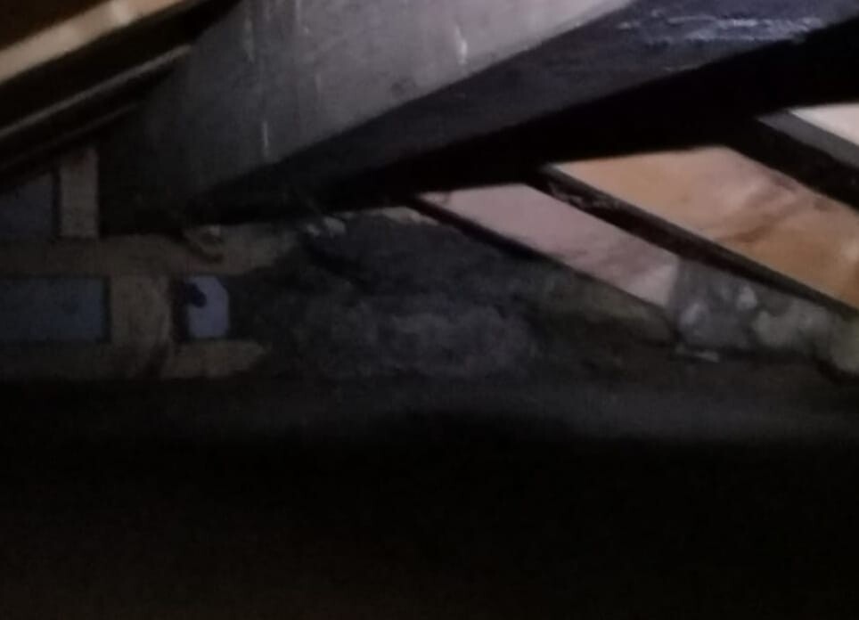

Hallo Zusammen,
wir haben im Sommer festgestellt, dass wir hinter dem Haus, oben in der Dachspitze, ein Wespennest haben. Da sie uns auf der Terrasse nicht belästigt haben, war die Sache für uns okay.
Eigentlich sollten die Wespen ja zum Winter hin sterben, im Januar wollten wir das Nest dann selbst entfernen...
Mittletweile haben wir Dezember und seit ein paar Tagen sind die Wespen im Haus. Sie sind total agressiv und greifen direkt an.
Heute wollten wir der Sache auf den Grund gehen und haben die Dachluke geöffnet (ist im Schlafzimmer) um zu schauen ob man das Nest sieht und ob Wespen zu sehen sind. Nicht eine einzige Wespe haben wir gesehen, aber ein riesiges Nest von mindestens 1 Meter Durchmesser. Von der Dachluke bis zum Nest sind es leider ca. 7 meter, deshalb sind die Bilder so schlecht. Näher ran kommen wir leider auch nicht, da unser Dachboden nur eine Höhe von knapp 40cm hat.
Wir werden das Nest jetzt entfernen lassen, haben aber Angst, dass es sich die Wespen nächstes Jahr wieder unterm Dach gemütlich machen und vor allem, dass sie sich scheinbar durch die Wände fressen/gefressen haben, denn irgendwo müssen die Wespen im Haus ja herkommen. Wir haben bereits alles abgesucht, aber kein Loch in der Wand gefunden.
Hat jemand Erfahrungen mit Wespen in Fertigbauwänden? Was kann man tun um rauszufinden inwieweit sich die Viecher in der Wand breit gemacht und evtl Dämmung oä beschädigt haben? Vorbeugende Maßnahmen für nächstes Jahr?
Ach so, wir haben ein Bien-Zenker Fertighaus von 2013 mit einer Luftwärmepumpen Heizung. Kann es sein, dass die Biester aus den Lüftungen kommen?
Danke schon mal...

Ihr werdet ja wahrscheinlich einen Kammerjäger mit der Entfernung beauftragen. der sollte eigtl. auch einschätzen können wo die eingedrungen sind.

Oh! Ja, die Entfernung dieses Nests ist eindeutig Sache für einen Profi. Nach Entfernung würde ich ebenfalls unbedingt die Bausubstanz wie Wände / Dämmung etc. überprüfen lassen, nicht, dass irgendwo etwas undicht / löchrig ist, Wasser eindringt und ihr noch viel größere Probleme bekommt...

Rufe beim Landratsamt an. Nicht jedes Nest darf einfach entfernt werden.

Früher hätte man das halt einfach rausgetragen.
Jetzt soll das Landratsamt, ein Baugutachter und ein Experte für Wespennestentfernung eingeschaltet werden.
Aber eine beeindruckende Größe hat das Ding, das muss man den Viechern lassen.
Wespen verwenden ein Nest übrigens niemals zweimal, wenn da oben nur noch sterbende Restbestände sind sollte sich die Sache von selbst erledigen.
Die Königin sollte normalerweise längst weg sein und im nächsten früher anderswo mit dem Nestbau beginnen.

Freunde haben das Landratsamt eingeschaltet.
1. keine Probleme wegen Anzeige unerlaubte Entfernung eines Wespennestes
2. Landratsamt hat einen Schutzanzug besorgt - die einfach Imkerteile reichen nicht - keine Leihgebühr
3.Die richtigen Sprühdosen empfohlen und 2 kostenlos da gelassen
4. Hätte das Nest umgesiedelt werden müssen - hätte das der Freistaat übernommen
5. Schäden wurden vom LRA aufgenommen - aufkommen mußte der Hauseigentümer - da keine geschützte Art.
Das LRA kam noch am gleichen Tag
