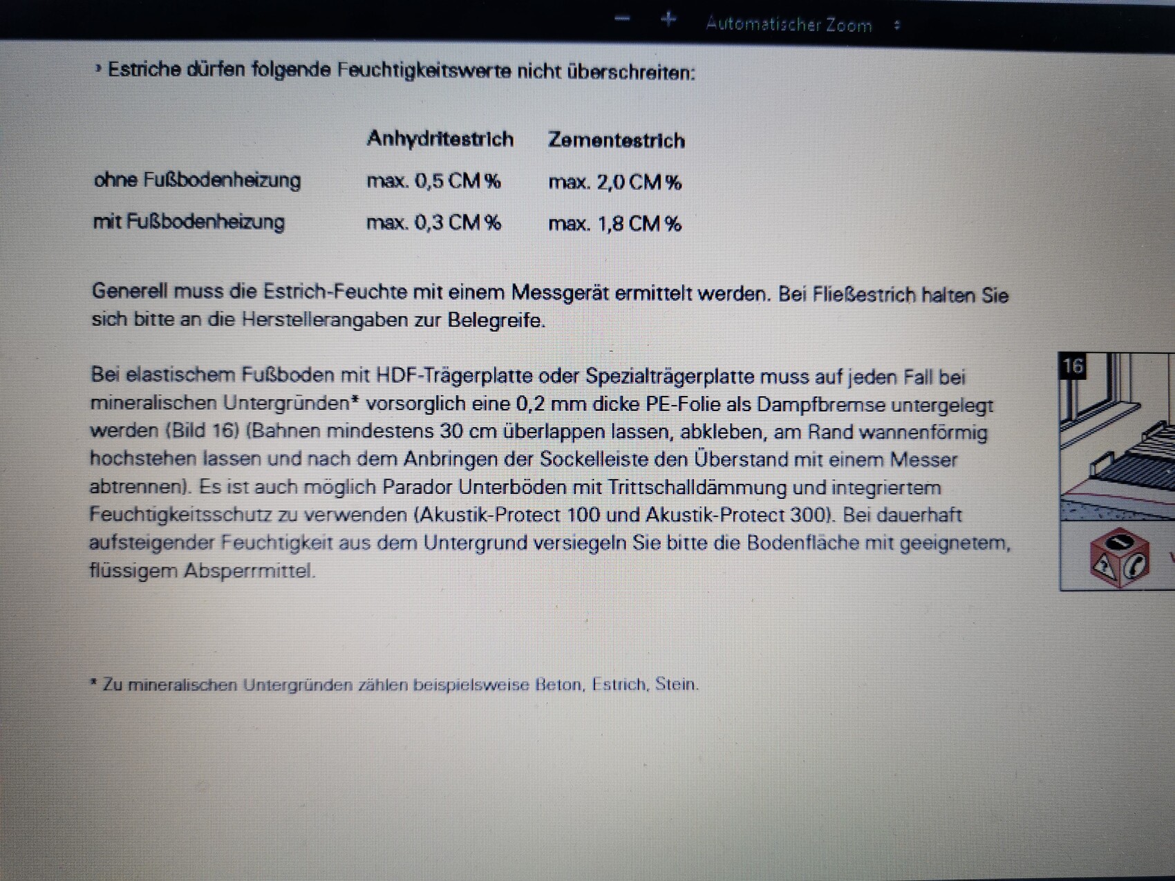

Wolfgang 404
Hat irgendjemand Erfahrung mit schwimmender Verlegung?
Bei uns liegt der Boden teilweise nicht 100% auf den E-Strich auf und das hört man beim Gehen!
Legt sich das wieder oder bleibt das (sind jetzt 2 Monate eingezogen)?
Info zur Verlegung:
E-Strich ist eben (Schüsselungen wurden weggeschliefen, bzw. waren so gut wie keine)
Boden ist eben (bei 3m Latte Max. 2-3mm Höhenunterschiede das entspricht der Norm) lt. Anleitung 3mm auf 1m möglich
Boden: Parador Modular One Schlossdiele
Aufbau: E-Strich - PE-Folie - Parador Modular One
Alle Abstände wurden am Rand eingehalten.
Restfeuchte Messung war in Ordnung!
Sind momentan leider sehr enttäuscht, obwohl er sehr ästhetisch ist und sehr schöne Haptik hat.
Hat jemand ähnliche Erfahrungen, bzw. wird das mit der Zeit besser?
Danke schon Mal für die Info's
I
ivenh0
An deiner Situation wird sich nichts mehr ändern. Ihr habt euch evtl nicht gut genug informiert bzw. wurdet falsch beraten.
Das wichtigste am Böden Aufbau ist die Trittschalldämmung. Ich weiß, dass in diesem Boden theoretisch in Form des Korkes eine enthalten ist. Dass diese nicht ausreicht, hast du selbst gemerkt.
Deutlich besserer Aufbau wäre eine Trittschalldämmung anstatt der PE Folie gewesen. Wir haben die dickste Variante verbaut. Parador Akustik Protect 300, damit "wackelt" nichts. Aber auch wir merken an den Seiten und teilweise Übergängen, dass der Boden nicht ganz sauber aufliegt. Da wurde beim Auslegen der Rolle geschlampert.
Lösung für dich:
Boden noch mal rausmachen und Trittschalldämmung anstatt PE Folie drunter. Bitter, aber die einzige Lösung
Wolfgang 404
Danke für die schnelle Antwort. Mit so einer Antwort hab ich fast schon gerechnet.
Irgendwie ist es aber trotzdem sehr ärgerlich, auf 3 von 3 Verlegevideos wird mit einer 0,2mm PE-Folie verlegt (auch im Parador Video) lt. Verlegeanleitung wird standardmäßig auch diese vorgeschlagen, die Akustikprotect ist optional.
Schade werde wohl alles nochmals rausnehmen müssen.
Dieser Thread ist aber auch für andere Nutzer.
Zusammengefasst entweder mit Akustikprotect verlegen oder bei Räume <16m2 auch Verkleben möglich (lt. Parador Telefon Auskunft)
Dokument zeigt Estrich-Feuchtewerte, Tabellen und Bauhinweise, kleines Diagramm rechts.
