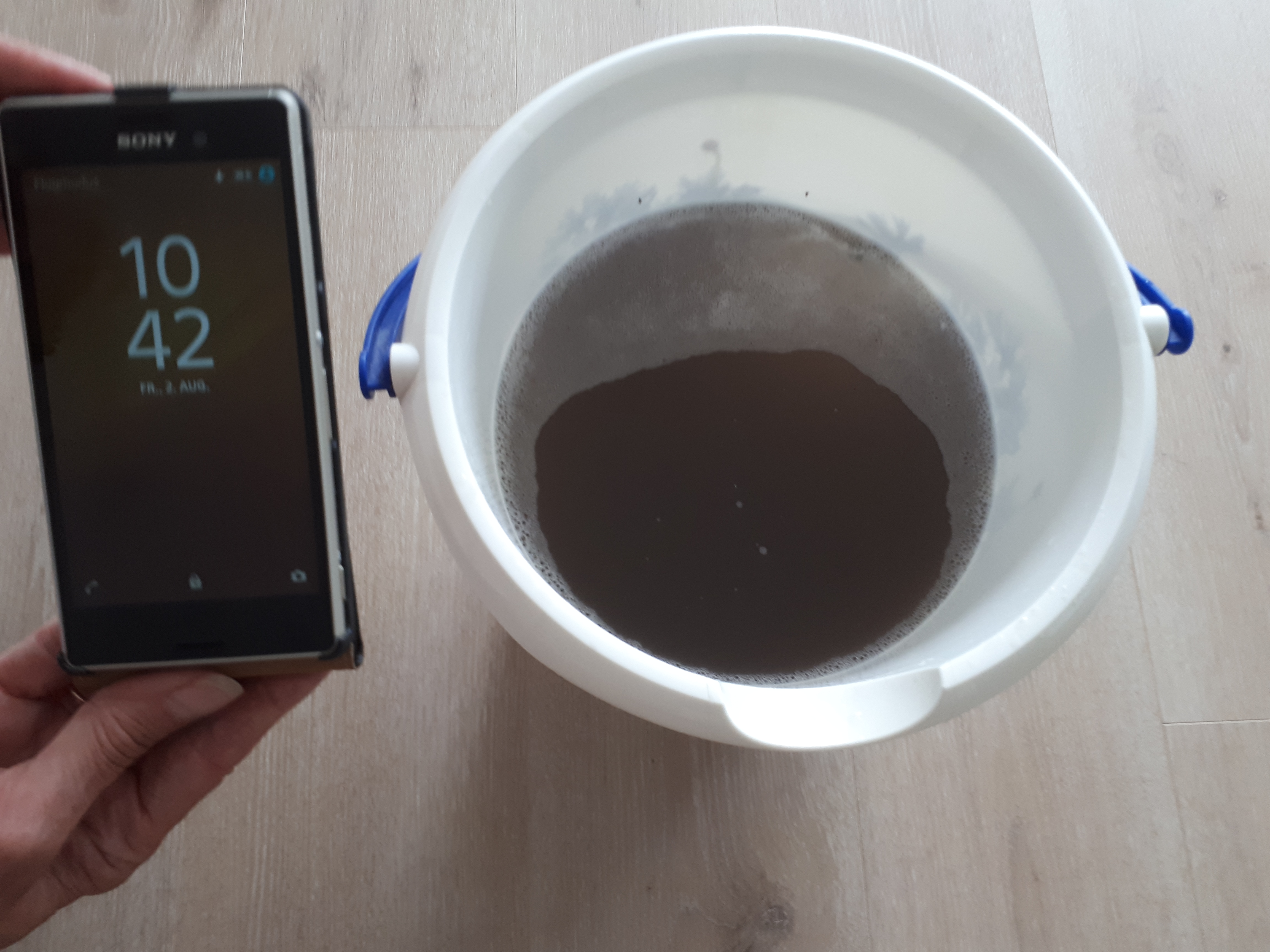

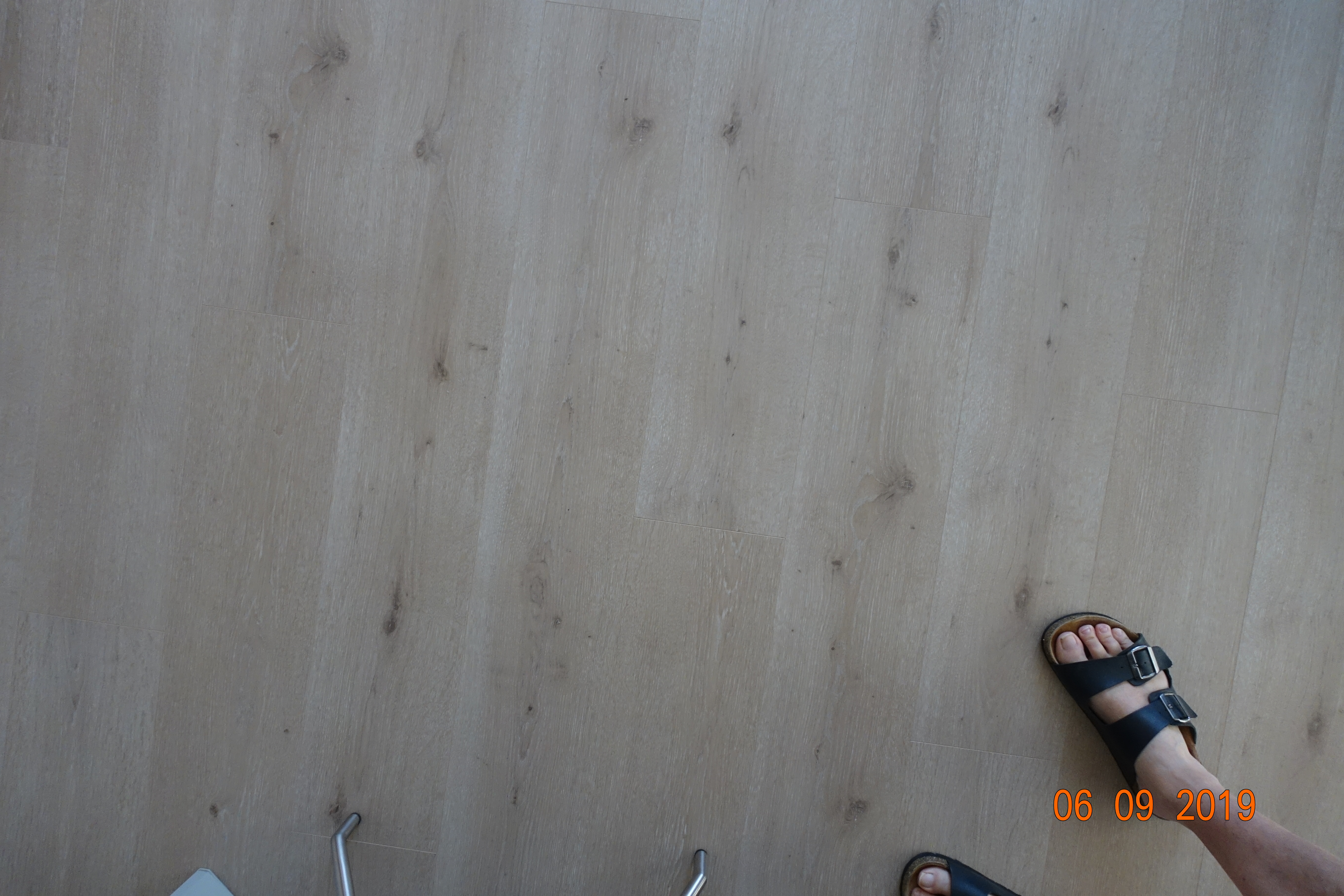

Hallo Zusammen,
hier ein Foto vom Putzwasser nach dem Reinigen mit einem Bodenwischer (ca. 30 qm) und vom Boden mit den hellen Streifen. Leider kannman die hellen Streifen nicht gut erkennen. In der Realität kann man sie aber deutlicher erkennen. Die Muster von Parador zeigen das in keiner Weise. Wir hätten den Boden dann nicht gewählt.

Vielen Dank Hardness! Das heißt, der Boden sah zu Beginn noch anders aus? Wie lange habt ihr denn schon verlegt?
@pffreestyler: Kannst du das auch feststellen beim reinigen von Eiche Spirit?

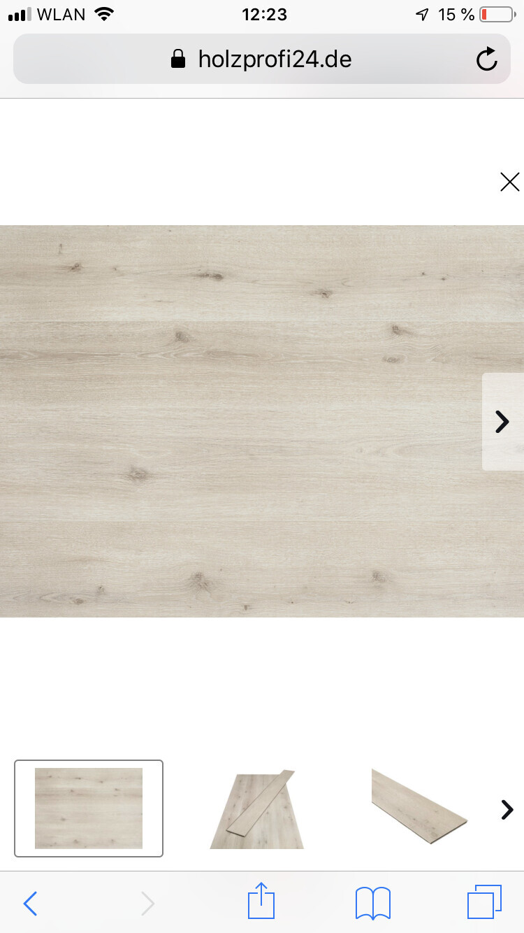

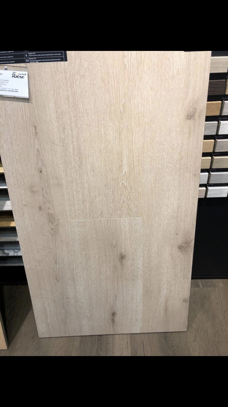

Nightingale
Habe noch mal im Internet recherchiert. Die Farbe "Eiche urban hell gekälkt" hat helle Farbschattierungen in den Dielen. Habe ein Foto aus dem Internet angehängt sowie eins dieses Farbtons, das ich im Parkettladen fotografiert hatte.

Hardness
Hallo Zusammen,
die hellen Streifen sind nach dem Verlegen des Bodens (Juli 2019) so gewesen, wie es auf dem Muster zu sehen ist. Erst nachdem wir den Boden in den folgenden Wochen mehrmals (ca. ein mal pro Woche, Universalreiniger)) gewischt hatten, sind die hellen Streifen sehr viel deutlcher und heller geworden. Das entspricht nicht mahr dem, was die Muster und Bilder auf der Parador Seite zeigen. Das Putzwasser färbt sich auch jetzt noch dunkel (wie auf den Foto ), wenn wir den Boden wischen, obwohl dieser sauber ist. Ich frage mich, wo die Farbe (Partikel?) herkommen sollen, wenn nicht vom Boden. Wir hatten vor diesem Boden 29 Jahre ein Echtholzparkett in Eiche liegen. Das gab es das überhaupt nicht. Überdies haben wir in anderen Bereichen des Hauses Laminat- und Vinyl-Böden liegen. Da färbt nichts ab.
Gruß
