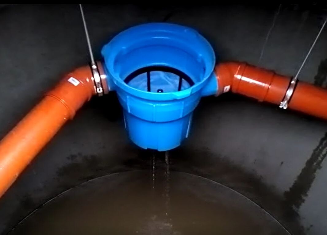

also ich nehme auch solch Kuhfuss und schaue jeden zweiten Monat mal rein. Unser Filter sieht so aus.
Da habe ich mir einen langen Stab geholt und vorn eine Art Gabel montiert. Damit ziehe ich den Filter im Frühjahr und Herbst/Winter einmal raus und spüle ihn sauber. Das Wasser aus der Zisterne ist Glasklar. Alle Fallrohre haben bei uns zwei Filter verbaut. Eins oben in der Rinne und eins unten kurz vor dem Einlauf in die Rohre. Klappt prima. Die reinige ich auch zwei Mal im Jahr.
