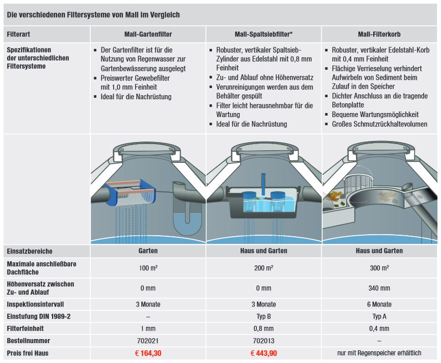

Ich bin aktuell in der Findungsfase und völlig überfordert. Mall wird es werden, weil mein Tiefbauer einfach sehr gute Preise dort bekommt (im Vergleich zum Onlinepreis. Aber das Thema Filter macht mich wahnsinnig... Wir wollen lediglich den Garten damit bewässern, also kein Hauswasserwerk.
Nun gibt es aber 4 unterschiedliche Arten der Filterung einer Betonzisterne. Der Katalog von Mall beschreibt es leider für mich unzureichend, ich zähle mal auf:

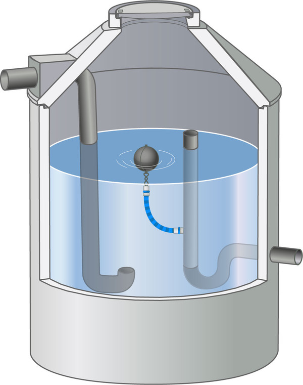

1. Die einfachste und günstigste Variante.
Schematische Abbildung eines Wassertanks mit Rohrleitungen und Ballventil

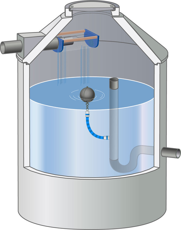

2. Ein einfacher Filter (1,0mm fein).
Großer Wasserbehälter mit Ball-Schwimmer, blauem Schlauch und Innenrohr

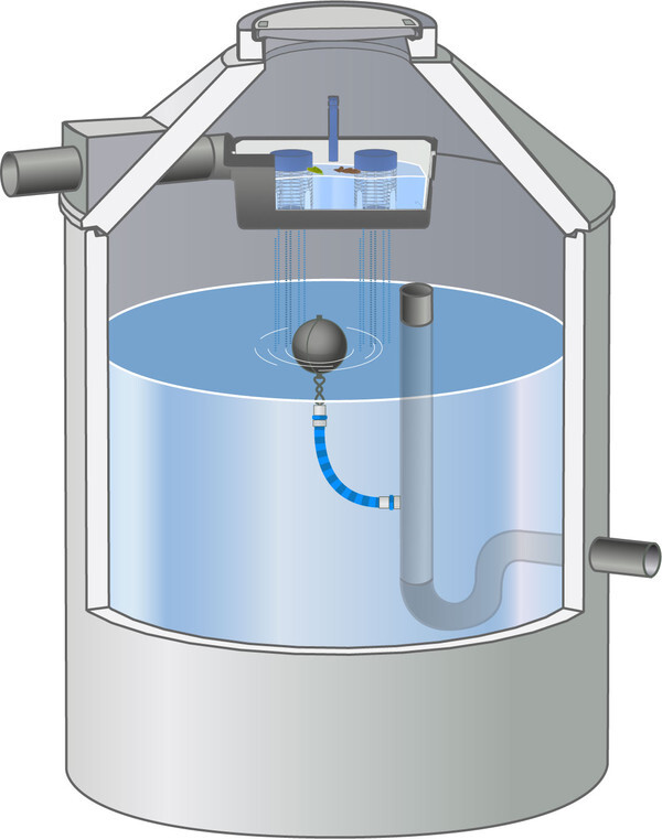

3. Mit Spaltsiebfilter (0,8mm fein)
Schematischer Wassertank mit Schwimmer-Sensor und Rohrleitung im Inneren.

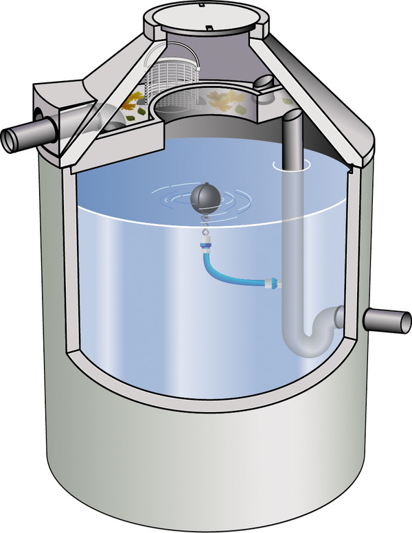

4. Mit Filterkorb (0,4mm fein)
Schnittansicht eines Abwassertanks mit Wasser, Schwimmer, Rohrleitungen und Siphon.
Und noch ein Scrennshot für den Vergleich:
Vergleich dreier Mall-Filtersysteme: Gartenfilter, Spaltsiebfilter, Filterkorb mit Einsatzbereichen.
Nun liest man ja aber immer wieder, dass die einfachste Variante ja eigentlich den Vorteil hat, Sauerstoff ins Wasser zu bringen. Warum sind die anderen Filter dann alle von oben eintropfend und auch noch teurer?
Kann hier jemand Licht ins Dunkel bringen?
Den Vorteil beim Filterkorb sehe ich darin, dass das Inspektionsintervall doppelt so hoch sein soll und da ich auch nicht jünger werde vielleicht deshalb ratsam.
Ich wäre euch allen für Ratschläge und Erfahrungen dankbar.
(Es sei noch erwähnt, die Bilder zeigen Retentionszisternen, weil wir das machen müssen, ist aber völlig analog zu den normalen Zisternen was die Filterung und die Preisstaffelung anbelangt.)
