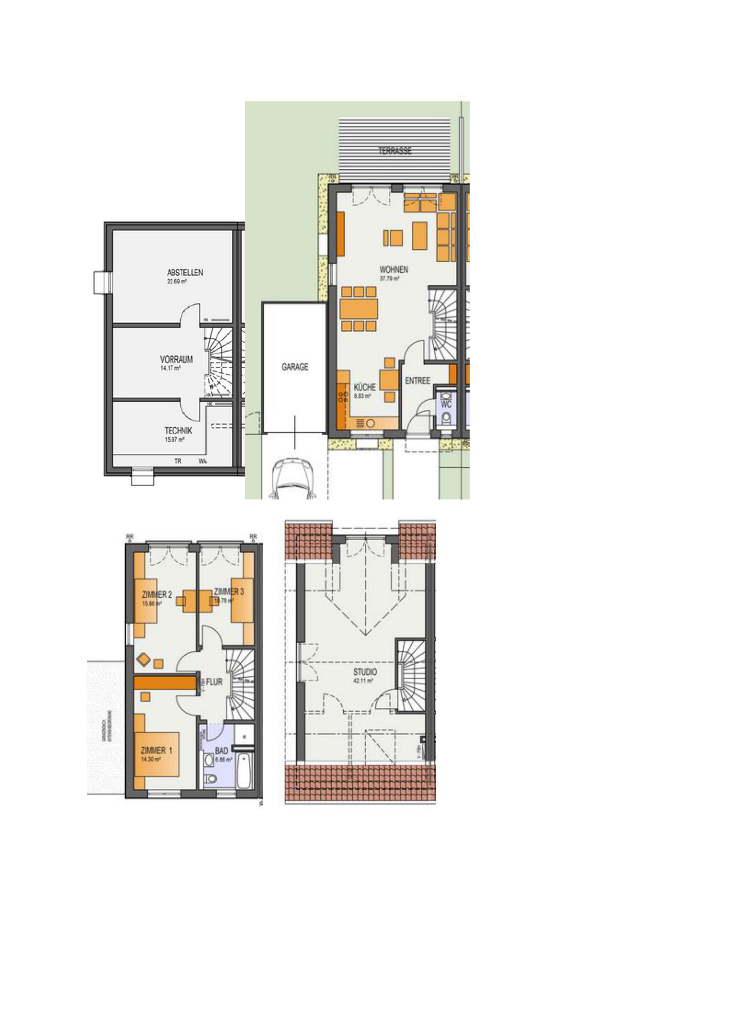

Ich hab euer Konzept schon verstanden, aber es gibt mir nicht die Möglichkeit jede Dose zu schalten wie ich möchte. Auch mit 5x1,5 kann ich pro Kreis nur 3 Gruppen schalten.
Offensichtlich nicht. Es geht doch nicht darum, dass du was willst oder nicht. Man macht das halt nicht so. Man legt die Dosen in die UV und schaltet von dort per Aktor. Sowas mit KNX UP-Aktoren zu machen ist doch eine komplett unnötige Materialschlacht. Paar Strippen zur UV sind auf jeden Fall wesentlich günstiger, als 45 Aktoren und deren Anbindung. Sowas ist normalerweise nur für den Fall, dass man was vergessen hat und dann auch eher per RF.

Ich bräuchte 15x 5x1,5 zur UV um alle Dosen einzeln zu schalten.
Wobei nee, das gilt für Buskabel. In Wahrheit sind es ja 45 Positionen mit knapp 80 Steckdosen. Also gute 25 5x1,5 zur UV.

Rechne es dir einfach mal aus, dann ist die Vorstellung eine andere. Über die Sinnhaftigkeit wollen wir ja zum Glück nicht sprechen.
80 Schaltstellen in einem größeren Einfamilienhaus sind auch keine Seltenheit. Vier 20er Schaltaktoren und fertig ist die Laube.

Wie würde denn eine KNX Installation in der Sparausgabe aussehen?
Genau das was du da vorhast. 20K finde ich jetzt nicht besonders teuer, wenn man bedenkt das man heutzutage für eine Klick-Klack-Installation auch schon nicht mehr unter 15K kommt in einem Einfamilienhaus(Ja ich weiß der GÜ schreibt einem trotzdem nur ~5K gut bei Herausnahme).
Zu deinen weiteren Fragen was bedeutet für dich "alle" ich kenne dein Haus nicht. Sind alle 5 Brennstellen oder sind alle 25 Brensstellen?
Bei der Fußbodenheizung ist es nicht so kritisch heutzutage. Die Motoren liefert in der Regel der Heizungsbauer, die hast du also eh schon bezahlt. Brauchts also nur noch 2 Aktoren, was diese kosten kann man sich ausrechnen. Die Tastsensoren brauchst du eh auch für die anderen Aufgaben.
Dass der Zug der Fensterkontakte abgefahren ist, ist natülich ärgerlich. Hier würde ich versuchen wenigstens die Terrassentür und Hauseingang gleich beim Bau richtig anzubinden. Den rest dann später nach Bedarf mit EnOcean.
-Steckdosen kann man später unterputz KNX RF oder andere Funk Steckdosen (brauchen wahrscheinlich auch nicht viele) verwenden (wir wollen sowieso einige Steckdosen die außerhalb vom Standard sind selber nachrüsten)
Das ist genau das was man nicht machen sollte denn hier gibst du das Doppelte und Dreifache aus. Genau dieses Vorgehen macht KNX-Installationen extrem teuer.

hier ist unser Grundriss
ich werde da nochmal unseren Elektriker ansprechen bezüglich der KNX Sparausgabe was er da für ein Preis macht.
Der Elektriker hat vor allem die Sternverkabelung hervorgehoben das die das aufwendigste im Smart Home ist und für ihn sehr viel Arbeit ist und teuer ist (wahrscheinlich keine Lust zu)
Falls es da zu teuer wird bleiben wir dann bei Funk zum selber nachrüsten

Ich hätte noch eine Frage zu Access Points.
Reicht ein POE Access Points pro Etage bei uns?
Wir müssen leider WAND Accesspoint nehmen Deckenmontage war lt Bauträger nicht möglich (angeblich wegen der Statik)
wir haben vor den WAND Accesspoint hinter dem TV auf den jeweiligen Etagen zu verstecken (oben an der Wand gefällt uns optisch nicht)
Hinterm TV liegt auch sowieso immer ein LAN Kabel
