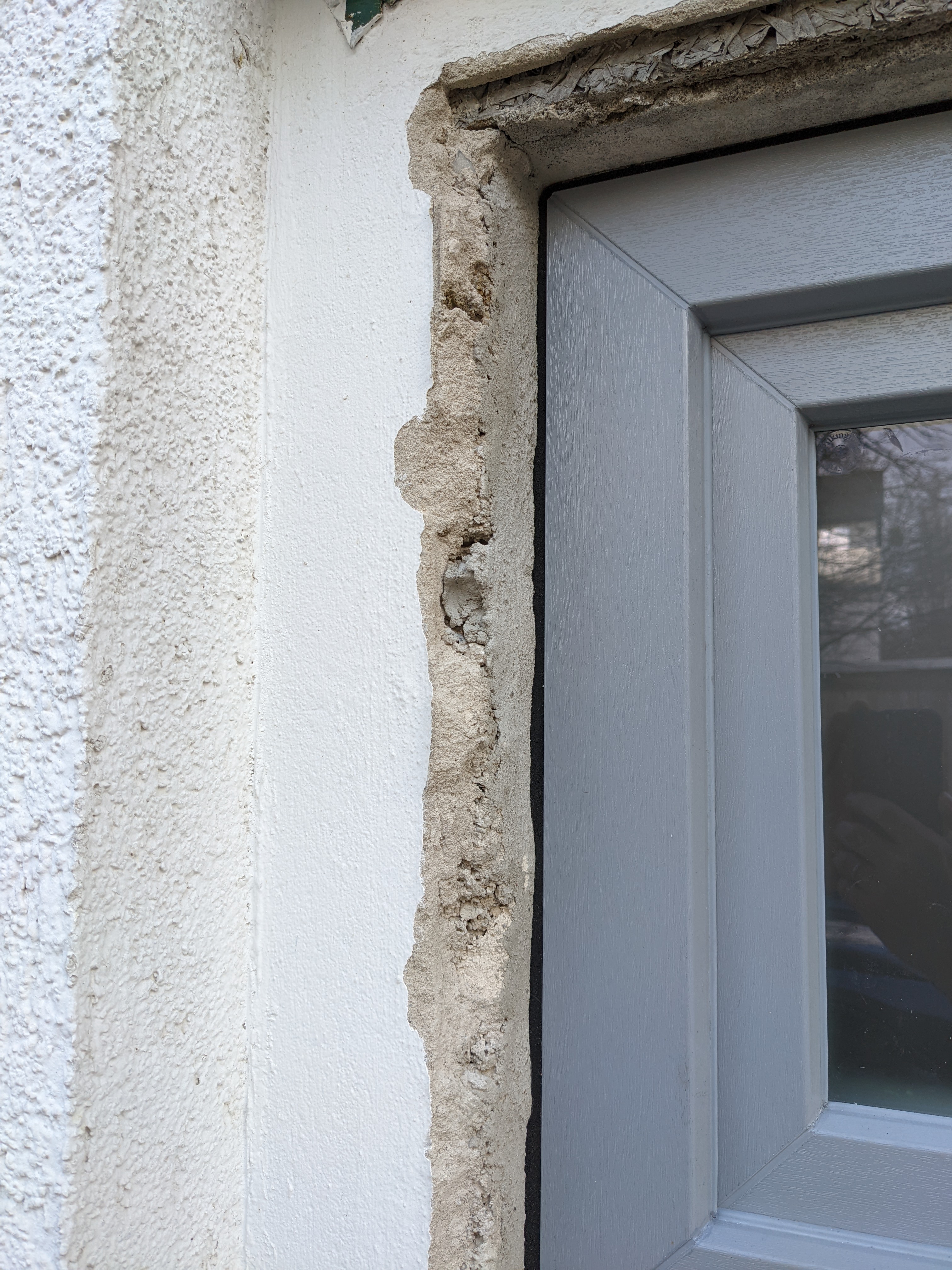

LordNibbler08.01.22 13:07
Ist die Aufgabe an den Fensterbauer eigentlich Neubaufenster oder Sanierungsfenster? Im zweiten Fall wird es vermutlich kleiner, als orignal. Denn es sollen möglichst keine Stemm- und Putzarbeiten anfallen. Außerdem ist das reale Rohbaumaß nicht unbedingt bekannt.
Da wird dann gerne auf Nummer sicher gegangen und kleiner gemessen und dann großzügig eingeschäumt und abgeleistet.
Nach solcheb Erfahrungen im Keller, habe ich dann meine Fenster im Flur selber bestellt und eingebaut.
Dazu habe ich das Buch vom ift Rosenheim durchgelesen und versucht das beste Laienwissen zu erzielen.
Oben und seitlich ist ein Kombi-Kompriband von illbruck, unter der Fensterbank der zugehörige Schaum. Nach vorne schlagregendicht abgeklebt mit der Folie aus dem System und dann wird noch alles eingeputzt und in die vorhandene Dämmung integriert.
Innen mit dem speziellen Fugendichtstoff zur Fensterbank abgedichtet und seitlich/oben eingeputzt und tapiziert.
Keine unschönen Abdeckleisten, aber auch viel Arbeit & Dreck, da die Fensteröffnung auf Rohbauniveau zurückgebaut wurde.
LordNibbler08.01.22 13:16
So genau gemessen, damit das Fenster maximal groß bleibt.:
