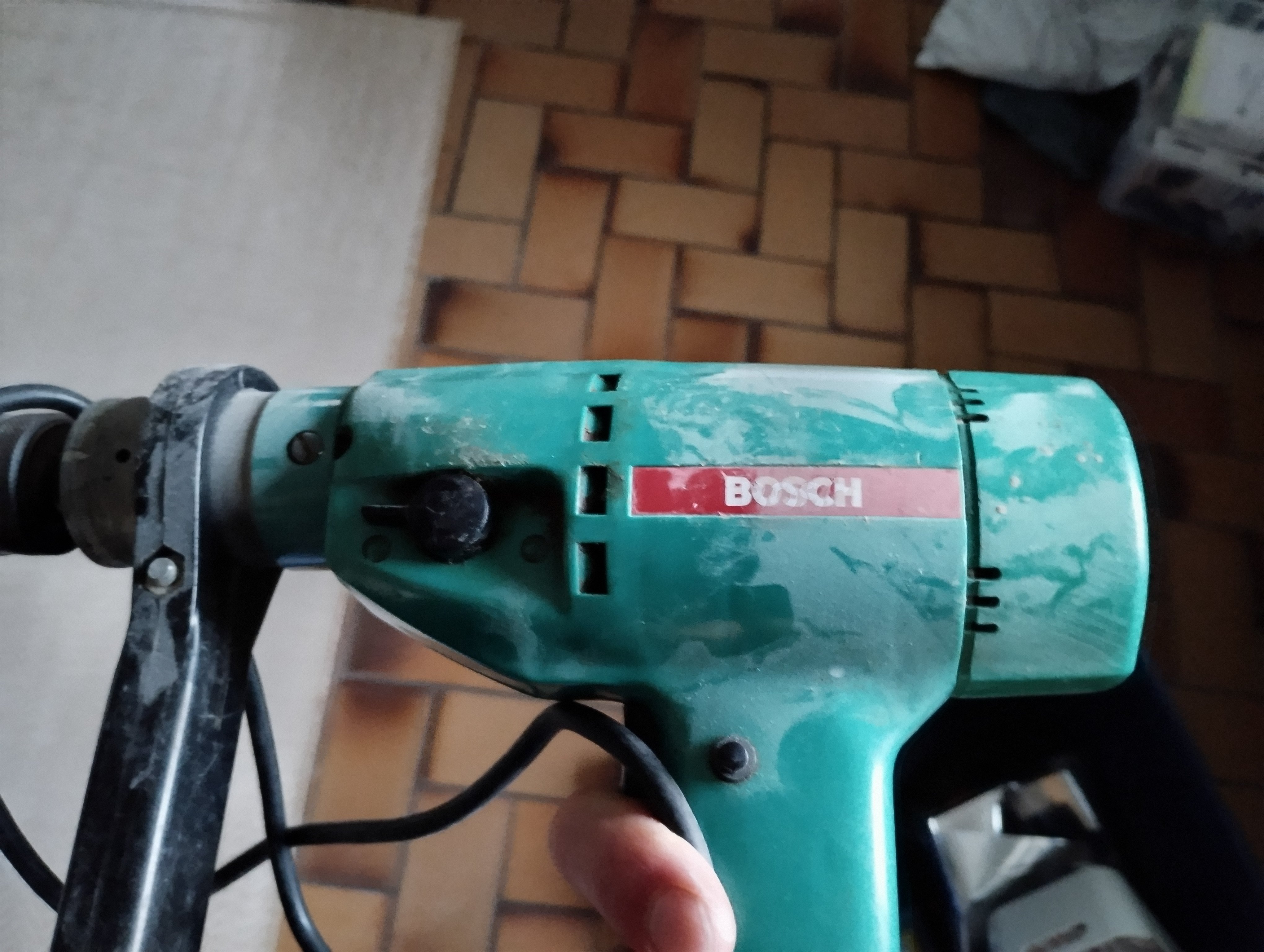

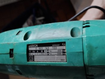

Ok, ich werde mir morgen beim Baumarkt einen Bohrhammer ausleihen und das damit machen.
In der Garage habe ich noch dieses alte Ding gefunden. Das ist aller Wahrscheinlichkeit nach kein Bohrhammer und auch keine Hilfe für unser Problem. Wollte es nur trotzdem mal hier hochladen um ganz sicher zu gehen.

Zunächst mal sollte eine vernünfttiger Schlagbohrer
Egal, was es ist. Mit der Leistungsaufnahme geht das auf keinen Fall.

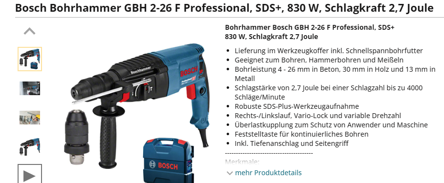

So etwas in der Richtung gehört in in den Haushalt, wenn man immer mal wieder "schwerere Geschütze" auffahren muss - bohren, meißeln etc.
Bosch GBH 2-26 F Professional SDS+ Schlagbohrhammer (830 W) mit Handgriff und Koffer
Nida35a
Nida35a
Beim Discounter L..l im online Shop gibt es Bohrhämmer zwischen 50 und 70€, für den Hausgebrauch von 5-10mm völlig ausreichend.
Sowas oder Marke sollte in jedem Haushalt vorhanden sein
