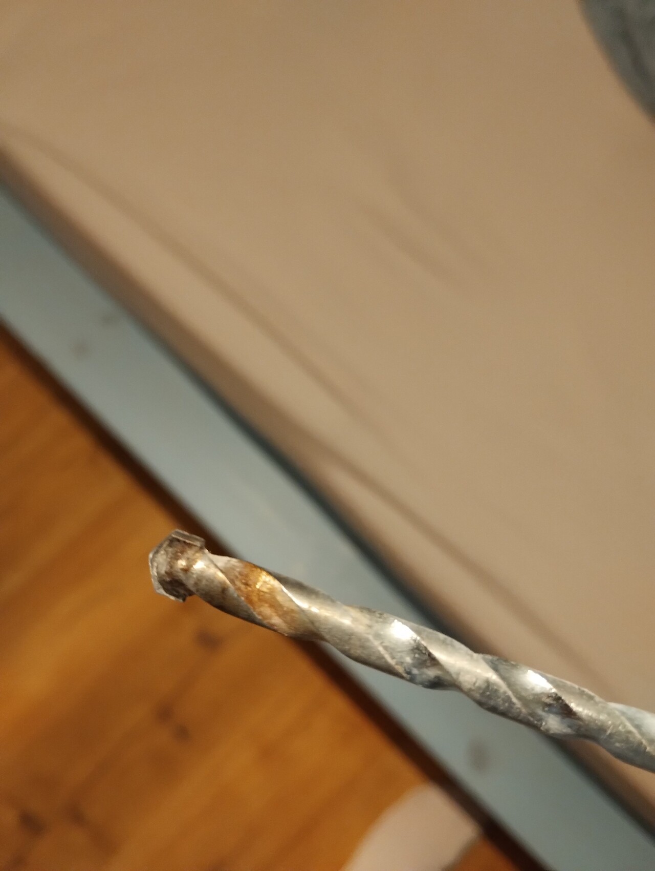

Kauf dir erst mal einen vernünftigen Bohrer. Dein verwendeter Bohrersatz war sicherlich günstig, ist aber Müll.
Am besten einen vierschneidigen Betonbohrer von Hilti oder einem anderen hochwertigen Hersteller. Kostet vielleicht 10-12 Euro, dafür hält er aber auch dreimal so lange. Alles andere macht einfach keinen Spaß und bringt dich nicht weiter.
SDS Aufnahme haben die alle, aber notfalls bekommt den auch in ein normales Bohrfutter einer Schlagbohrmaschine rein. Ohne vernünftigen Bohrer nützt dir die beste Bohrmaschine nichts.
Du brauchst ja nur einen 6mm Bohrer, vielleicht 8 mm, für eine Lampenbefestigung.

Wenn du bohrst bitte nur mit reduzierter Drehzahl. Wenn du zu schnell drehst glüht dir der Bohrer aus und er ist dann auch Schrott.
Also immer schön langsam bohren.

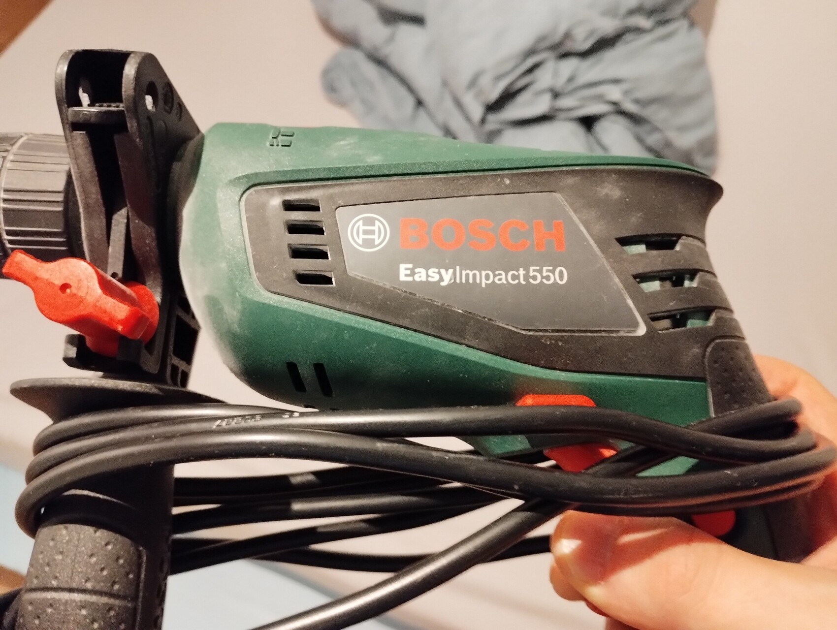

RotorMotor
09.09.24 20:48
Die Bohrer sind vollkommen in Ordnung.
Wie jetzt schon mehrere gesagt haben kommt es bei Beton auf den Schlag an.
Ein Akkuschrauber oder ähnlich der nur ein bisschen vibriert reicht da nicht.

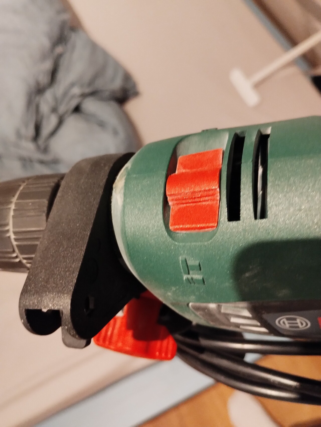

Was für eine Maschine hast du denn zum Bohren genommen?
Ah und natürlich kann man bei Stahlbeton auch schonmal auf Stahl treffen.
Dann muss man sich genau überlegen ob man da wirklich durch will.
Hafenguy
09.09.24 21:00
Eine easy impact 550 (siehe Foto)
Der Bohrer ist vom Bohren im ersten Stock tatsächlich schon etwas schwarz geworden. (auch hier habe ich ein Foto gemacht.)
