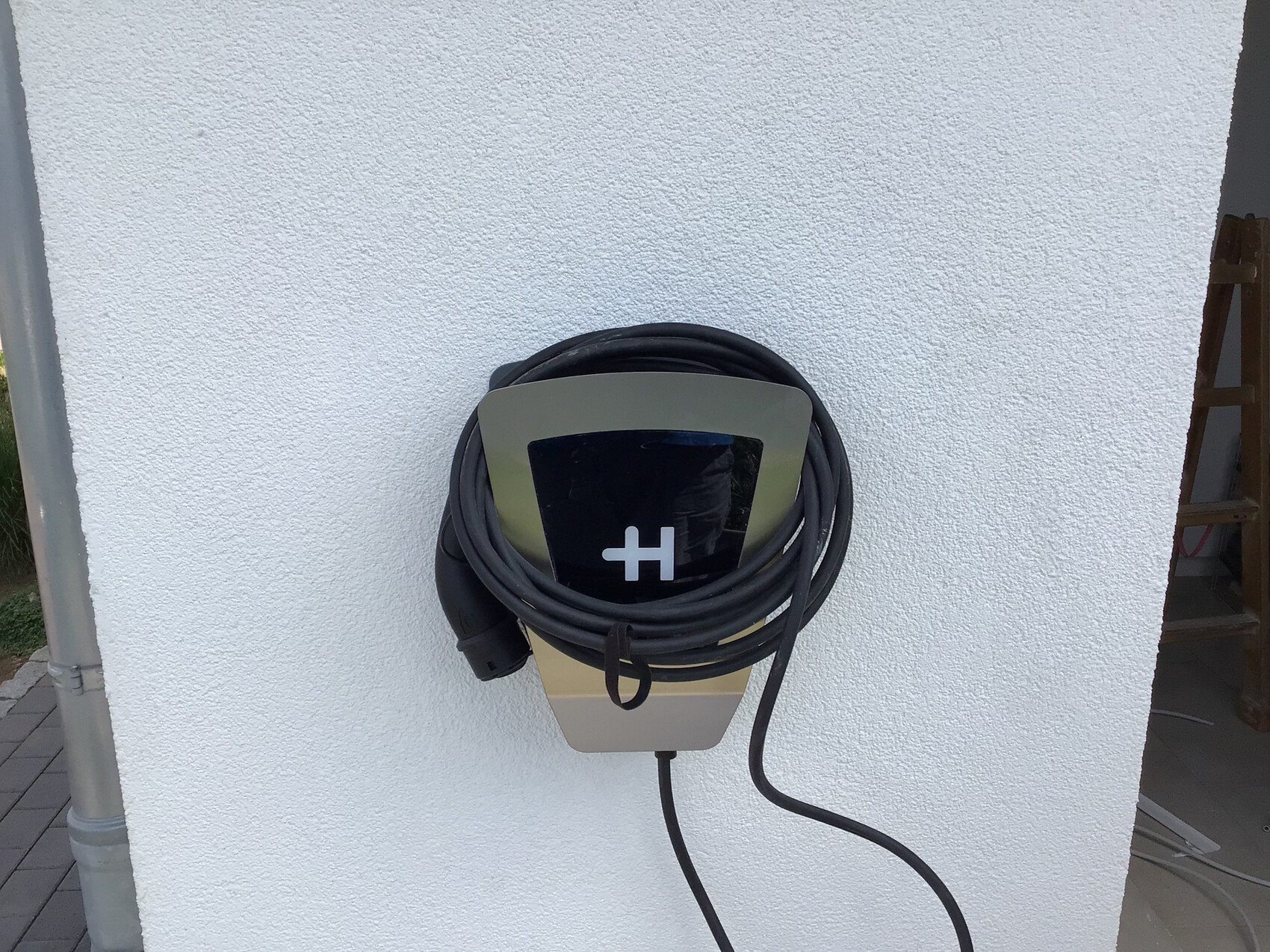

Hallo
ich bekomme einen Tesla Model 3
Welche Wallbox könnt ihr mir empfehlen?
die Wallbox würde am Stellplatz im freien hängen (keine garage, kein Carport)
ich hätte folgende Fragen:
Soll ich eine Wallbox mit festem Kabel nehmen oder mit Steckdose (kabel aber verschließbar)
Soll ich eine Wallbox mit bis zu 22 Kw nehmen oder einfach eine 11 Kw
Welche Funktionen sollte eine Wallbox noch bieten
Die Wallbox muss RFID gesichert sein (steht im freien für jeden zugänglich) und muss alle Schutzmechanismen haben wie DC Schutz.
Könnt ihr mir eventuell eine Wallbox empfehlen?

Ich habe vor 3 Wochen eine Wallbox von ABL, eine eMH1 installieren lassen.
Die ist ADAC-Testsieger und wegen KfW-Förderung auf 11 KW kastriert (900 Euro Förderung gibt es nicht bei 22 KW)- das sind aber immer noch um die 70 km Reichweite/h, die geladen werden können. Oder 8h bis voll.
Gesichert ist die Box mit einem Schlüsselschalter, ein FI ist integriert und im Sicherungskasten war eh schon ein eigener FI für das Kabel.
Die Schutzklasse ist Ip54, die darf also im Freien stehen.
Es gibt auch von Drittanbietern so ne Art Blechdach das man darüber montieren kann, damit wäre die Wallbox etwas geschützter.

Danke ich habe die ABL schon gesehen hat aber leider kein RFID
ich schwanke aktuell zwischend er easee home und der evbox elvi
Wie sieht das aus habt ihr Angst vor Vandalismus das jemand das Kabel durchschneidet oder die box beschädigt?

was haltet ihr von der easee home Wallbox?
Die wird überall als Preis/Leistungssieger hervorgehoben

Ok aber für was benötigst du RFID? Mehrere Benutzer die separat abgerechnet werden? Oder reine Zugangskontrolle- für Letzteres reicht ja das Schloss.
Es gibt ja auch Boxen mit separatem Kabel. Beschädigung? Das Problem hast du ja mit jeder Box, kommt auf deine Umgebung an. Bei uns hatte ich das schloss eher wegen spielender Kinder uns so als Muss angesehen, der Ladeplatz befindet sich an einer Privatstraße/Zufahrt.
