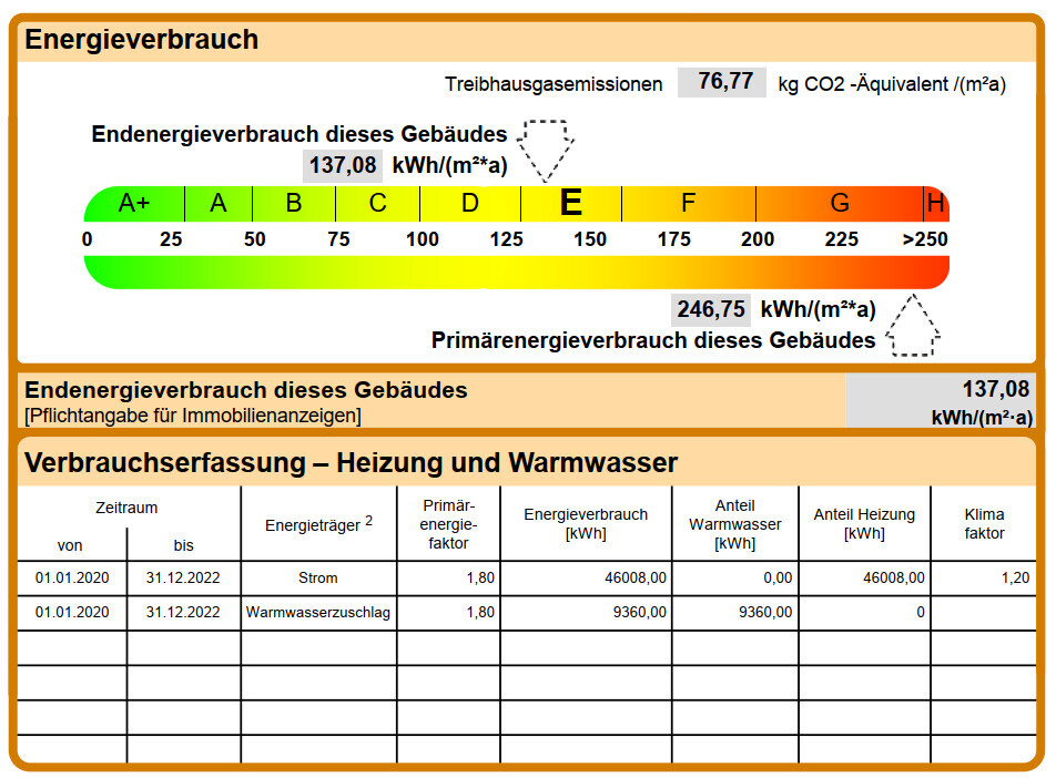

asaid10 11.09.2024 09:18
Die Außenwände bestehen aus 36,5 cm Hochlochziegeln und sind mit Edelkratzputz versehen.
Ich habe das Haus kürzlich erworben und bisher noch nicht darin gewohnt, kann daher meinen Verbrauch noch nicht sagen. (Wir sind 2 Erwachsene und ein Baby).
Bevor ich einziehe, plane ich eine Sanierung. Der bisherige Energieverbrauch war recht hoch, was vermutlich auch auf die vorherige Nutzung durch eine Familie mit vielen Kindern und der elektrischen Fußbodenheizung die zu viel zieht zurückzuführen ist.
Den bisherigen Energieverbrauch habe ich beigefügt.
