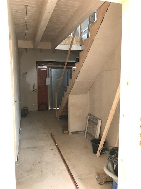

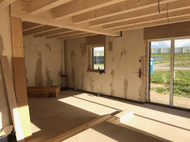

unser Hausbau ist inzwischen weit fortgeschritten.
Aktuell sind wir auf der Suche nach passenden Lampen und den entsprechenden Leuchtmitteln.
Wir haben im EG eine offene Holzdecke und dort Einbaustrahler geplant. Wie viel Watt müssen die Lampen haben? Was empfehlt ihr? Worauf müssen wir achten?
Danke für eine kurze Rückmeldung.

Also ich benötige ca. 30 Stück. Einige werden zwischen den Balken eingebaut (wie auf den Bildern zu sehen) und in der 1. Etage werden sie direkt in die Decke eingebaut.
Ich habe wirklich keine Ahnung davon und habe jetzt bei Amazon zB nach "Einbaustrahler LED" gesucht. Worauf muss ich da achten? Dass diese 24V haben? Wie viel Watt müssen Sie haben? Und Warmweiß oder Kaltweiß?
