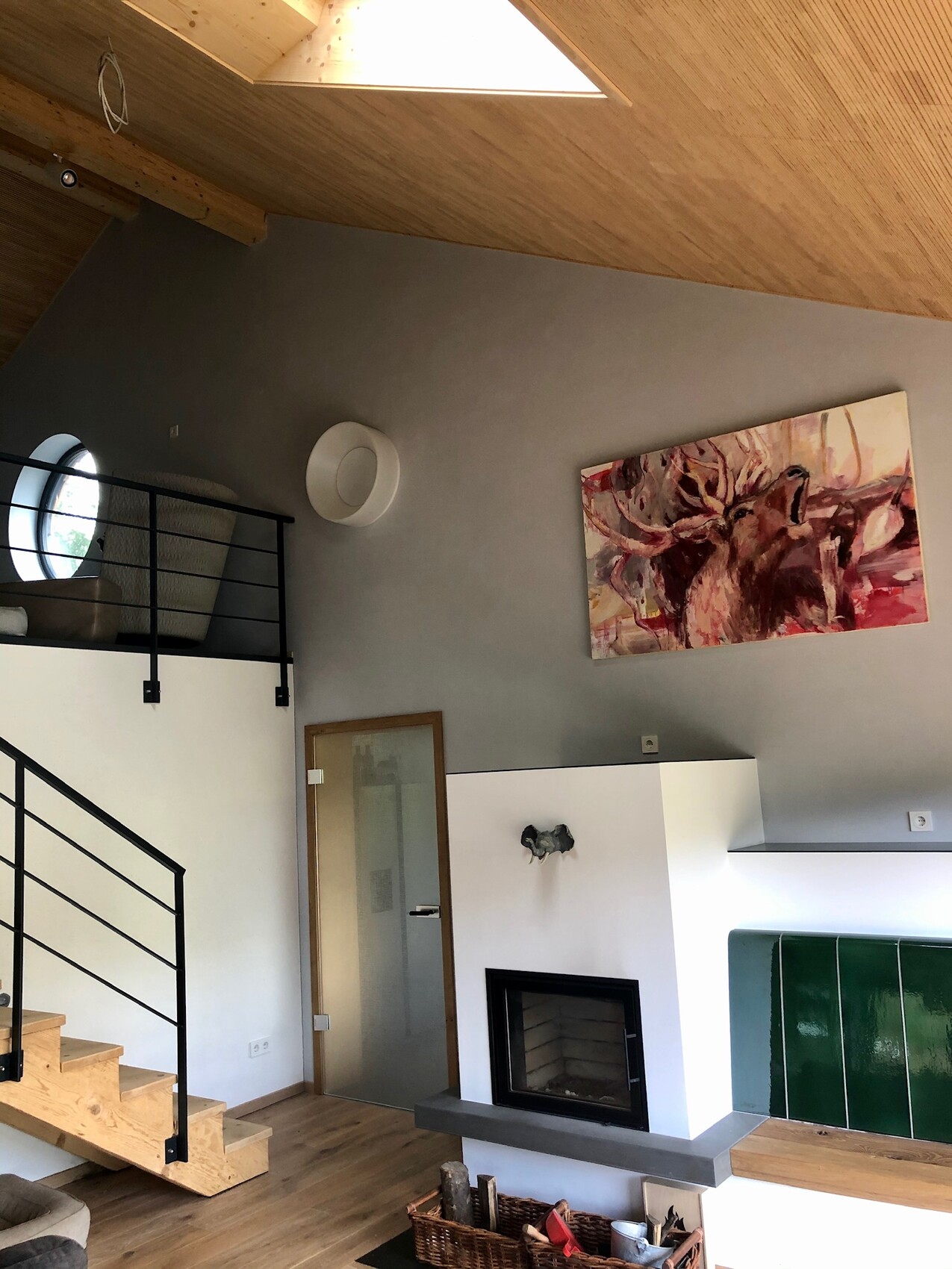

Hier wird so getan, als sei die Deckenhöhe die einzige proportionale Größe für eine Türhöhe. Das ist viel zu kurz gesprungen. Was ist mit der Türbreite, der Positionierung an der Wand, der Raumform und Raumgröße, den anderen Öffnungen im Raum...
Sei selbstbewusst in Deiner Entscheidung!
Die unten abgebildete Türe ist 2,11 hoch, die Deckenhöhe locker über 5m an dieser Stelle. Wir finden das passend.

Also 2,11 von 1,98 soll laut Türmensch nur 15 Eur pro Tür mehr kosten. Das wäre ich bereit zu löhnen. Vor allem weil ich dass nur mit den Türen im EG mache. Ein bisschen auf den Haufen gehauen haben wir jetzt mit der doppelflügeligen WZ Tür mit Glaseinsatz und Sprossen... da habe ich noch keinen Gesamtpreis. Mal schauen...
Vielen Dank für alle Beiträge hier!
Tolentino
Tolentino
Übrigens hatte der Türenmensch auch gesagt, das 2,11m zwar immer mehr nachgefragt, aber keinesfalls der neue Standard sei.
Als ich neben den 1,98 hohen Mustertüren im 3m hohen Raum stand dachte ich auch: "Eigentlich wurst."
Aber als ich den geringen Mehrpreis hörte, dachte ich: "Warum leckt sich der Hund zwischen den Beinen?"
