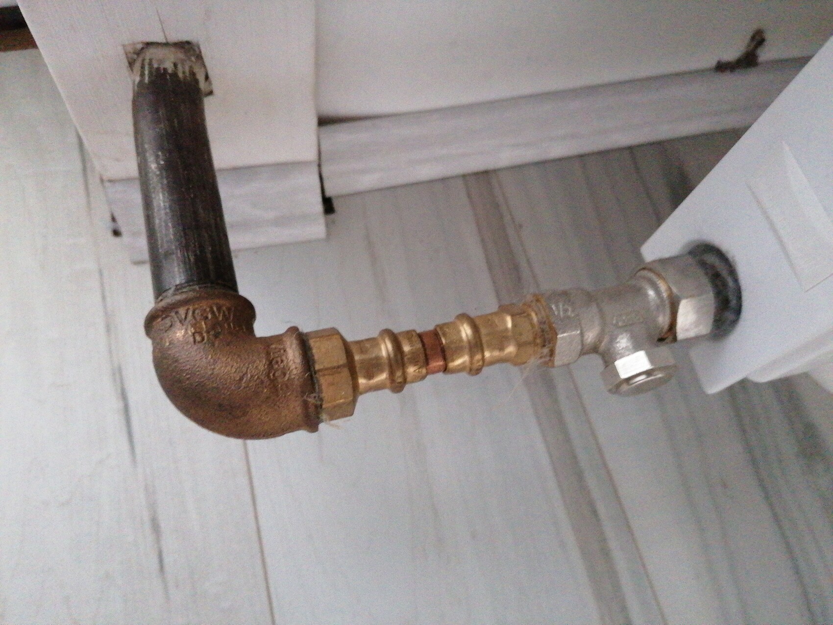

ich hätte da mal ne Frage. Also ich saniere gerade 2 Zimmer, dort sind 2 alte Gussheizungen in Fensternischen. Die Nischen möchte ich verschließen und neue Heizkörper montieren.
Nun sind noch Stahlrohre verlegt und möchte die gerne teilweise erneuern. Das gute ist, dass die Leitungen alle im Keller unter Decke entlangen gehen und dann durch die Decke in die Nischen gehen.
Ergo kann ich neue Leitungen unter der Decke entlang legen. Allerdings müssten diese mit den Stahlrohren verbunden werden, bis ich die anderen räume mache.
Nun welche sind denn heut zu Tage die besten Rohre, die man verlegen sollte.
Die Vorlauftemperatur ist 80°C.
Kupfer
Aluverbund
Kunsstoffrohre
Und wie verbindet man das Rohr mit dem Stahlrohr am besten? Gewinde schneiden und nen Gewinde/Pressfitting aufschrauben?
Vielen Dank im voraus.
Olli

Wie 80 Grad ops:
Kupferrohrbogen mit Messing-Verbindern, verbunden mit einem silbernen Absperrventil am Wandanschluss eines Rohrs.

Sry mein Fehler. Meine 70/50.
Ah ok verstehe das Bild. Aber ist Kupfer immer noch der aktuelle Stand ja?
Kannst du zufällig einen bezahlbaren Gewindeschneider für Stahl empfehlen?
Joedreck
11.06.20 20:19
Kupfer ist immer noch gut. MSVR ist auch üblich.

Dein Plan hört sich komisch an.
Ich hab bei mir ähnliches gemacht. Alte, gusseiserne Heizkörper raus. Nische zugenaumert und neue Heizkörper davor gesetzt.
Dazu hab ich die alten Heizkörper demontiert. Und an den Rohren, die von unten kamen und frei lagen waren ja schon Gewinde dran. An die hab ich dann einfach eine Kupferleitung angeschlossen bin IN der Heizkörpernische an die entsprechende Stelle gefahren und dann nach vorne. Hab dann die Heizkörpernische zugemauert und verputzt und hatte die neuen Rohre genau an der richtigen Stelle aus der Wand kommend.
Somit war kein Gewindeschneider nötig, kein Durchbruch durch den Boden. Ging alles recht fix zu zweit. haben wir bei 14 Hezkörpern so gemacht.
