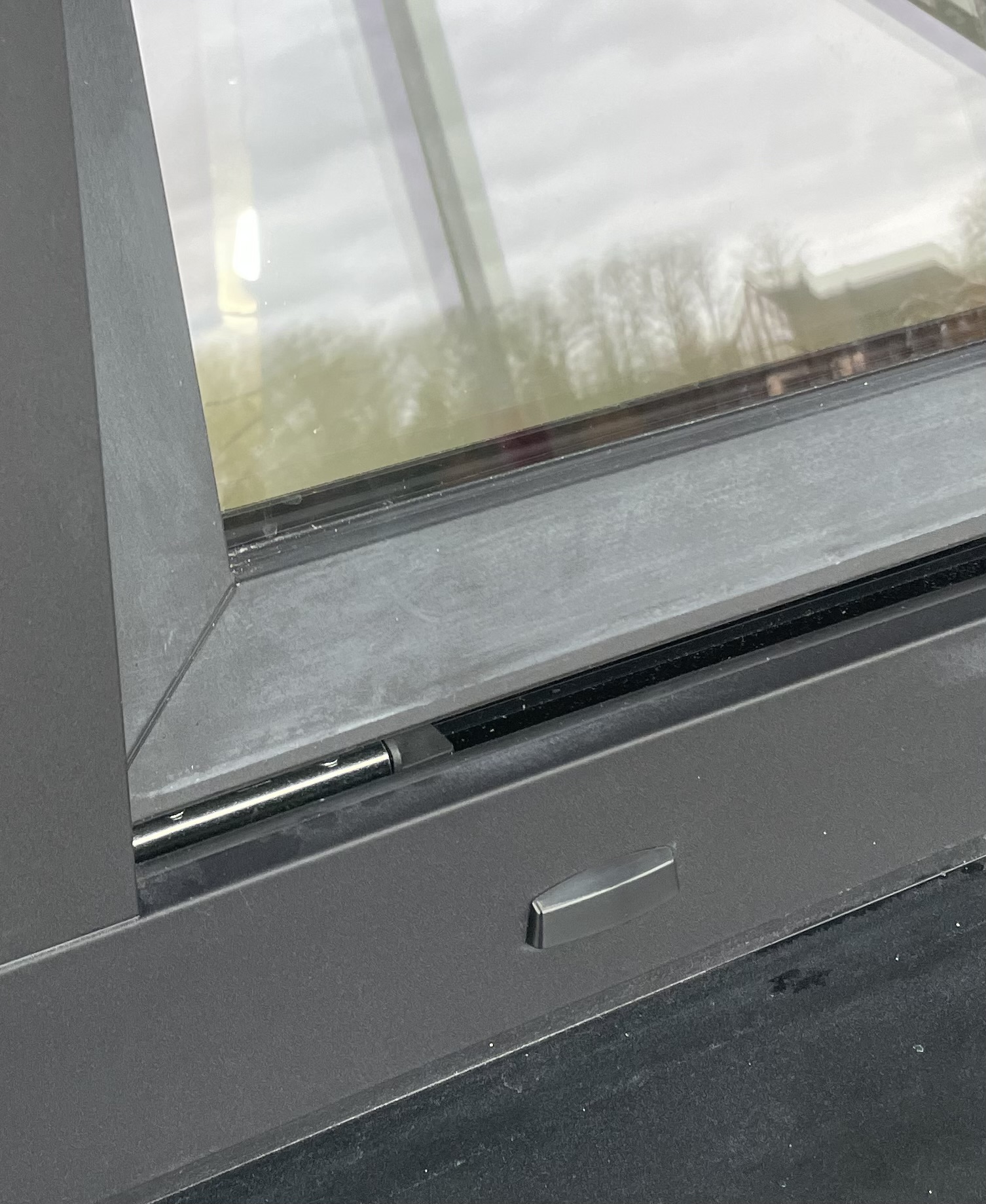

So, nach zwei nervenaufreibenden Tagen und etlichen Produktkäufen, Fehlversuchen, Wutausbrüchen und Tränen hat mir ein ortsansässiger Fensterputzer einen Schmutzradierer mitgeben und es hat funktioniert.
Ich hoffe, dass der Tipp auch anderen hilft. Denn solche Tage, in denen man echt glaubt, dass alle neuen Fenster versaut sind, braucht wirklich niemand.
Nahaufnahme eines grauen Fensterrahmens mit Griff und Glasscheibe, Außenansicht mit Bäumen.
Hausbau_23_24
Noch eine Anmerkung: Mit dem Schmutzradierer aber vorsichtig umgehen, da der Kratzer hinterlassen kann.
Hausbau03/2022
War das ein spezieller Schmutzradierer oder kann man auch einen handelsüblichen von z.B. DM verwenden?
Hausbau_23_24
das war so ein normaler weißer Schmutzradierer. Da er diese Sorte nicht mehr hatte, habe ich online zwei verschiedene bestellt. Die Schmutzradierer, die sich am meisten auflösen, waren die effektivsten bei mir. Aber wirklich vorsichtig damit arbeiten
