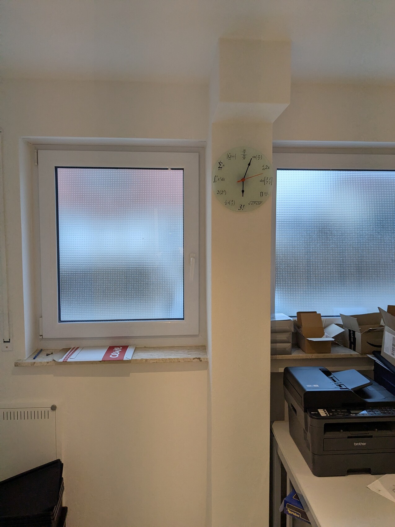

Ich würde versuchen, aus dem Bug ein Feature zu machen; hoffentlich war die moderne Wortschöpfung dafür passend. Schau doch erstmal, was an Rohren bzw. unveränderbaren Dingen da durchläuft und mach Dir dann Gedanken dazu oder stell das Bild mal ein und frage nach Ideen. Ich habe die dollsten Ideen schon gesehen, auch weil es immer meine bevorzugte Wahl wäre, das so zu belassen und kreativ in die Raumgestaltung ein zubinden.
Die Frage ist ja, ob die Wand ganz raus muss oder Du es nur optisch offener gestalten möchtest.
Es könnte ein Stahlträger sein oder ein Holzbalken, der dieses Rohr "schluckt, gesehen habe ich auch schon größere HT-Rohre o.ä., die anschließend farblich gestaltet wurden (gold/silber Sprühfarbe o.ä.), genauso einfach mit Rigips verkleiden in gewünschter Form und vlt. sogar ein Regal mit schicken Glasböden etc.
Trilliarden an Möglichkeiten, um es aussehen zu lassen, als sei es so gewollt.
Teimo1988
Mein Büro bestand früher aus drei Räumen. Bad , WC und ein Stück vom Gang. In der Wand zwischen Bad und WC sind auch Wasser- und Heizungsleitungen gelaufen. Wir haben die mit umgelegt und dann mit Trockenbau umkoffert.
