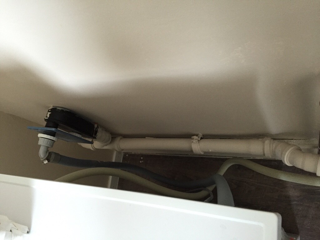

ich plane zurzeit den Kauf einer Enthärteranlage und zusätzlich einem Filter.
Dieses soll am besten schon kommende Woche stattfinden! 🙂
Es ist ein 2 Parteien Haus, zurzeit weder ein Filter noch ein Druckbegrenzer geschweige denn ein Enthärter vorhanden.
Unsere Eigentumswohnung ist knapp 80qm groß, wir haben eine eigene Therme, das heißt auch Zugriff auf die Kaltwasser/Warmwasserleitungen und Fußbodenheizungsrohre.
Aufputzsiphon vorhanden.
Steckdose für Strom auch.
Wir sind zwei Personen.
Das Wasser hat laut Wasserwerk eine Härte von 13-15° dH, wobei letztens 17 gemessen wurde.
Es ist ein Mischwasser aus einem Wasserwerk und einer Talsperre.
(Ist es daher notwendig ein Gerät zu haben, was sich der Härte anpasst?)
Wie auf dem Foto zu sehen, ist im Haus Kupfer bis in meinen Heizungsraum im DG verlegt.
Von da gehen dann Kunststoffrohre in meine Wohnung ab.
Es gibt eine Wasseruhr beim anderen Eigentümer im Keller.
Ich habe eine eigene Uhr kleine Kaltwasseruhr.
Da der untere Eigentümer keinen Filter/Enthärter haben möchte, suche ich eine kleineren / kompakten Enthärter und passenden Filter.
Ein Judo oder Grünbeck fällt von der Größe her vollkommen aus dem Raster.
Laut Sanitärinstallateur ist wohl auch der Druck vom Wasser in unserem Haus höher als 3 bar, also zu hoch.
Aus unserer Regendusche kommt trotzdem sehr wenig Druck raus. (wie könnte man mehr Druck in der Regendusche erreichen? Am Wasserhahn ist der Druck aber ausreichend..)
Ist ein Druckminderer notwendig?
Mir ist es wichtig, dass das Wasser möglichst kostengünstig aufbereitet wird. Das heißt auch die Wartungs- und Folgekosten möglichst gering sind.
Im Vordergrund steht aber definitiv, dass Waschmaschine, Spülmaschine, Kaffeemaschine, Dampfgarer und der Backofen mit Dampf "geschützt werden".
Und es wäre toll, wenn wesentlich weniger Kalkflecken entstehen, damit wir nicht jeden Tag Waschbecken + Dusche putzen müssen, da würde sich auch die Frau im Hause freuen!
Welche Maßnahmen wären bei uns empfehlenswert?
Und welche kleiner dimensionierten Geräte sind gut?
Vielen Dank für die Hilfe! 🙂

Bilder vergessen..
Installierte Heizungsanlage: Boiler mit Kupfer- und Isolierrohren an der Wand
Unterputz-Rohrleitungen aus Kupfer und Dämmung mit Wasserzähler in Haustechnik-Installation
Unter-dem-Waschbecken sichtbare Rohre, Schläuche und Sanitärleitungen.

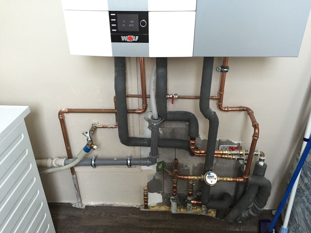

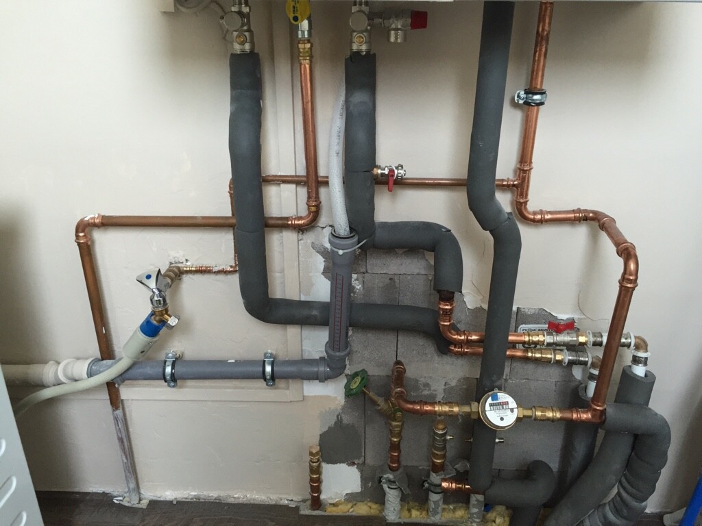

wrobel28.02.16 19:33
Moin Moin
Sieh Dir doch mal von Judo das Modell i-Balance an. Das sollte deinen Anforderungen doch gerecht werden.
Was mir neben der abenteuerlichen Installation, einem Azubi im zweiten würde ich....,
aber noch so auffällt:
Einige gestopfte Rohrleitungen - Zirkulation? - Verkeimung
Keine Sicherheitsgruppe am Speicher

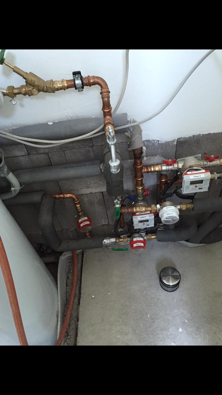

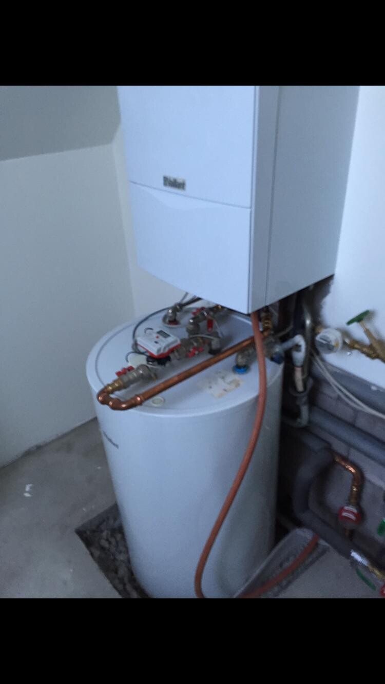

Die etwas sehr abenteuerliche Installation rührt daher, dass noch vor 3 Wochen 1 Therme für beide Parteien Wasser aufbereitet hat.
D.h. die Therme oben hat Warmwasser und Vor-und Rücklauf für Fußbodenheizung für die Nachbarn unten auch produziert..
Auf Bild 1 und 2 sieht man, wie es vorher war.
Also verschiedene Uhren und Wärmemengenzähler.
Heizungsanlage mit Boiler und Kupferrohren im Keller
Unterputz-Rohrinstallationen mit Kupferrohren, Ventilen und Wasserzählern
Da nun aber nun jede Partei eine eigene Therme hat, wurde Vor-und Rücklauf von Fußbodenheizung nach unten (zu Partei unten) gestopft.Also oben und unten am Ende ein Stopfen drauf. Das gleiche auch beim Warmwasser, da die Nachbarn unten Warmwasser durch ihre eigene Therme (siehe Fotos, diese ist nach unten gewandert).
Zirkulationsleitung haben wir leider nicht..

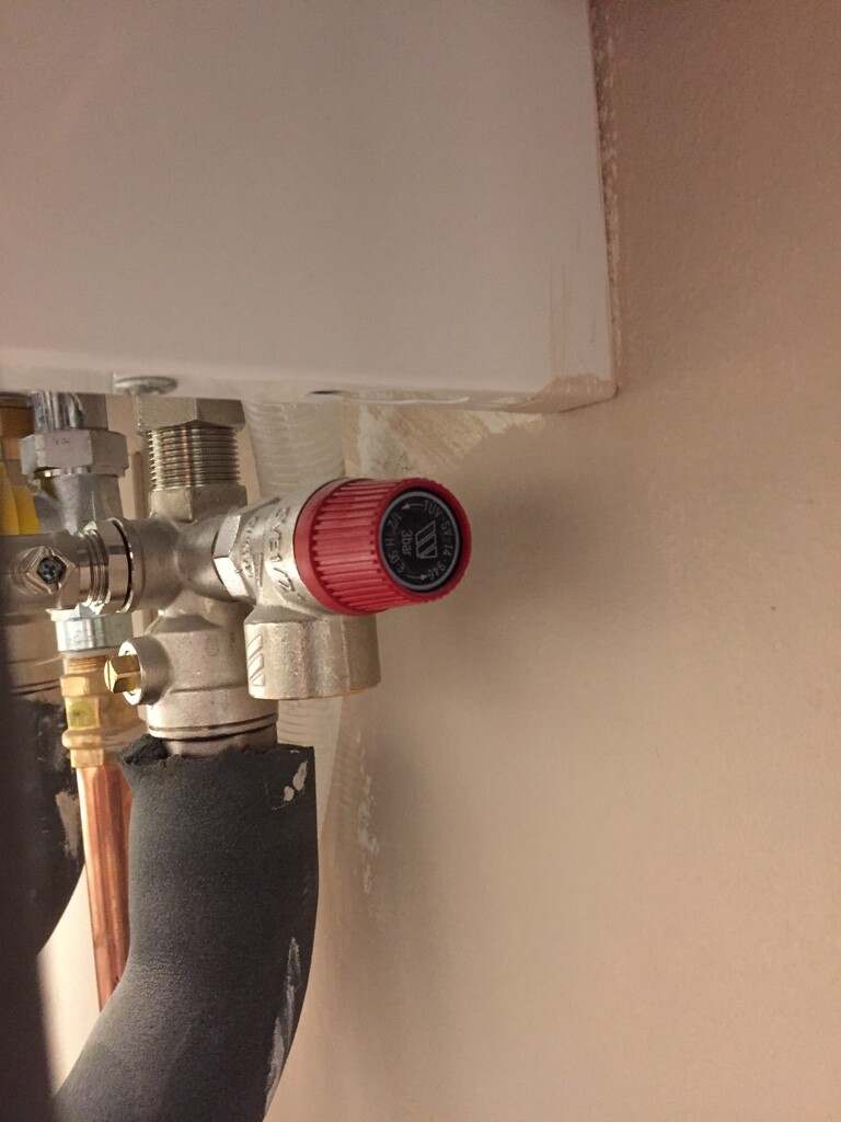

Sicherheitsgruppe?
Wofür braucht man das?
Oder kann es sein, dass das dieses Rote Ventil ist, siehe letztes Bild.

Nahaufnahme eines Wasserabsperrventils mit rotem Griff in einer Sanitärinstallation.
wrobel28.02.16 22:06
Moin
Das ist das Sicherheitsventil für die Heizung. Auch da sollte eine Abblaseleitung in die Kanalisation geführt werden.
Ein ähnliches Ventil sollte einschl. Absperrung, Rückflussverhinderer und Leckwasserleitung auch in der Zuleitung zum Speicher eingebaut sein.
