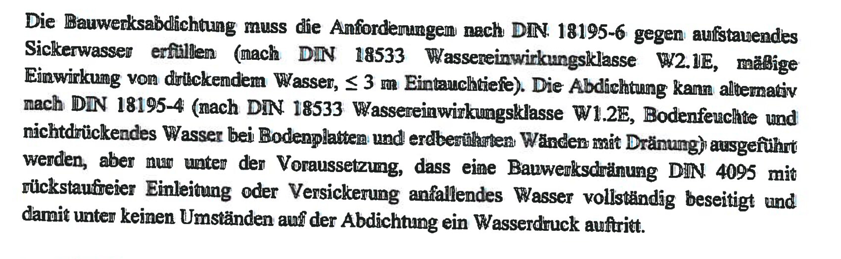

Hier noch ein Auszug aus dem Bodengutachten, so wie ich das verstehe steht der Keller nicht im Wasser. Braucht es da unbedingt die Druckwasserdichte Variante?
Bauwerksabdichtung DIN 18195-6 gegen aufstehendes Sickerwasser; alternativ DIN 18195-4 mit Dränung.
