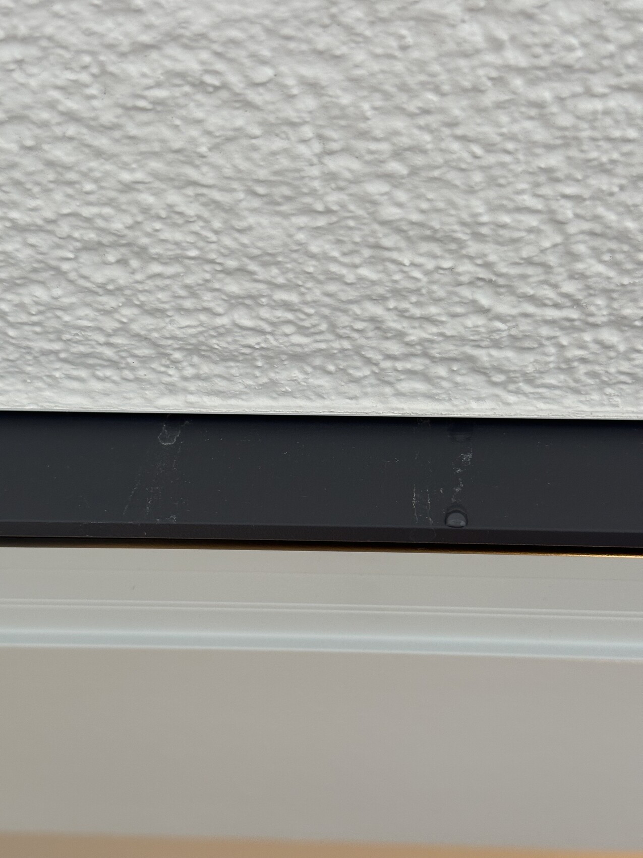

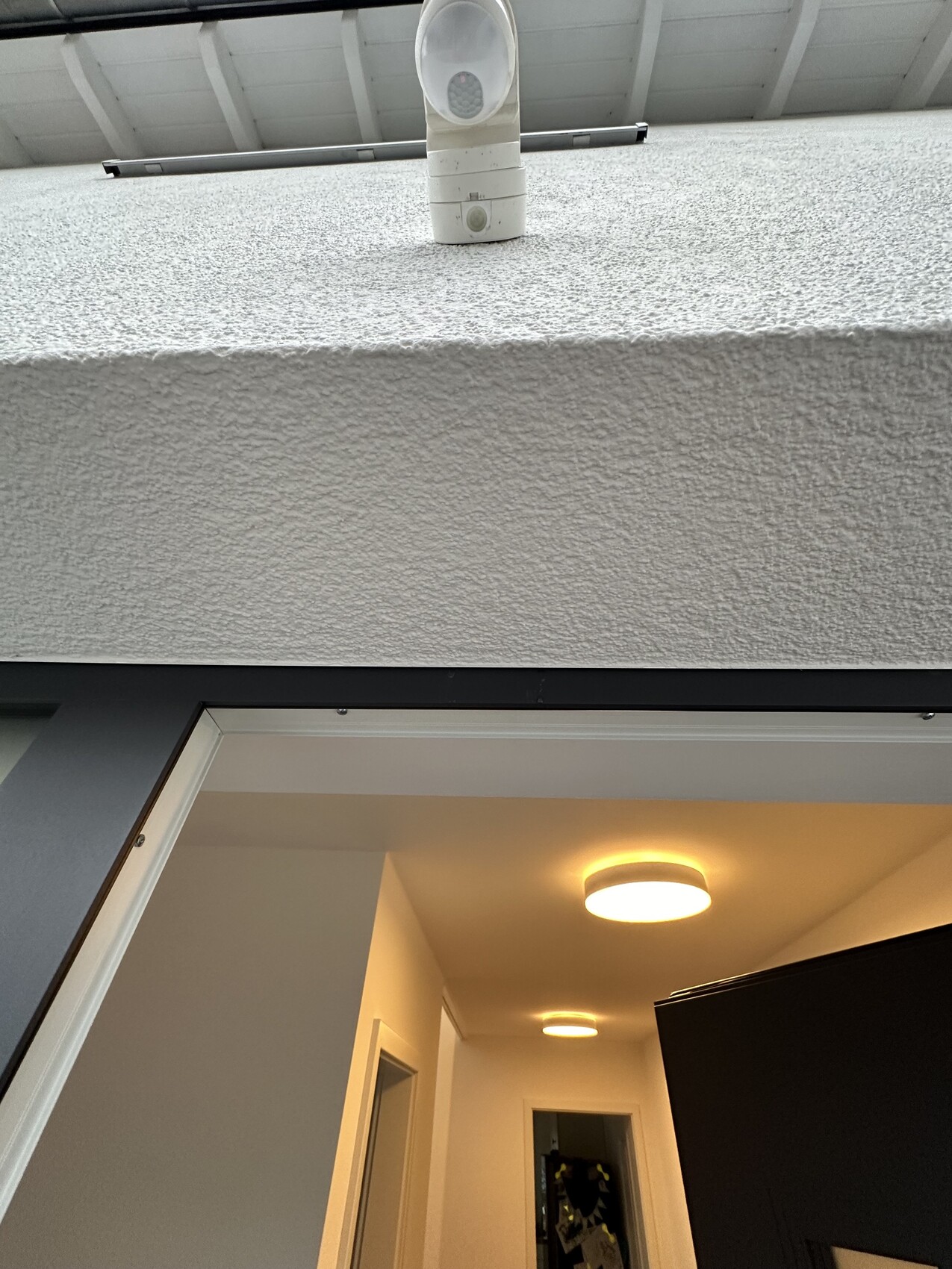

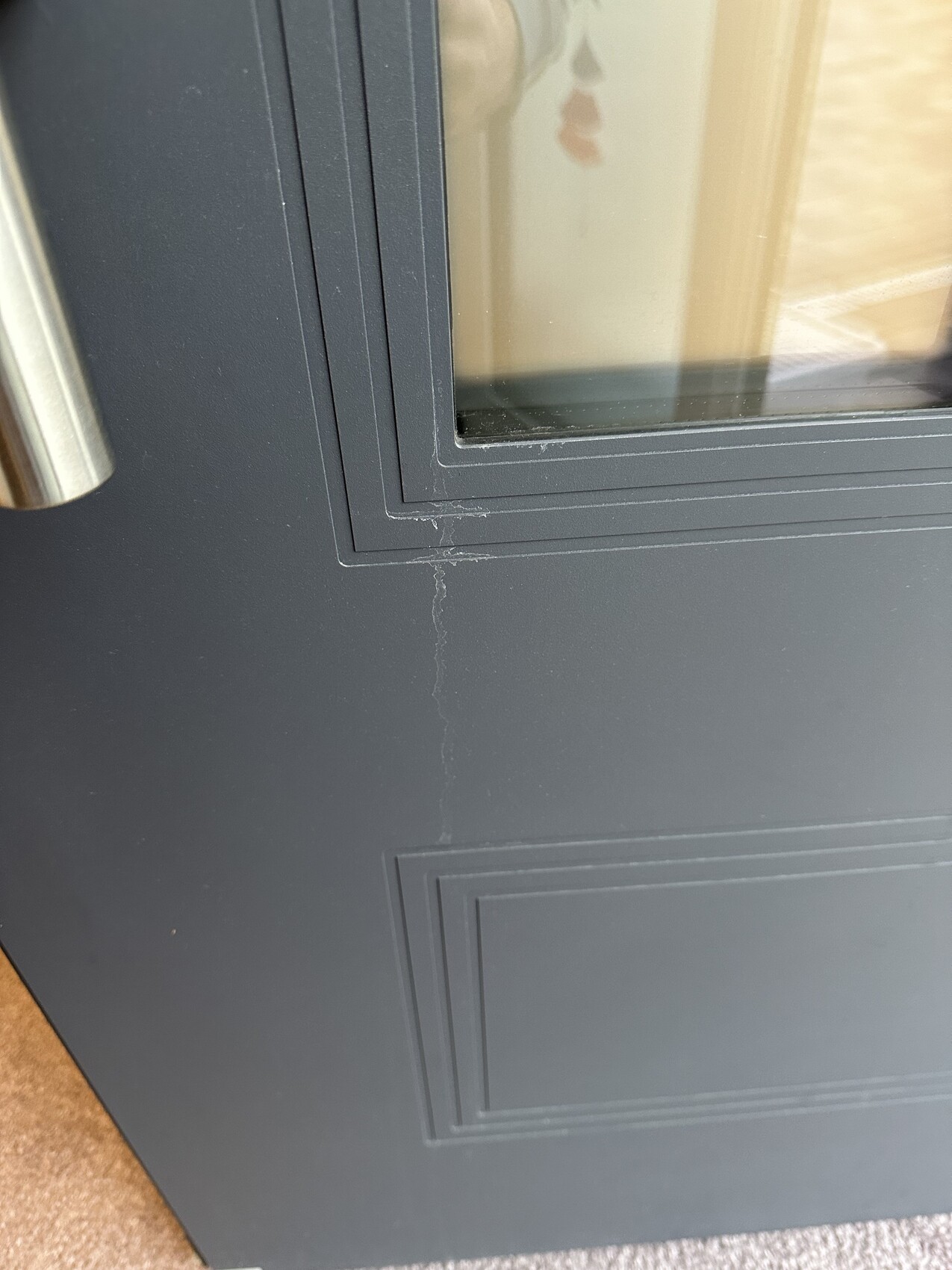

an unserer Tür fällt uns seit kurzer Zeit etwas merkwürdiges auf: Es scheint Wasser an der Außenwand der Tür herab zu laufen.
Zunächst dachte ich an Regen- und Spritzwasser, allerdings tritt dies nun auch auf, obwohl es derzeit gar nicht regnet.
Auf den Bildern ist das jetzt nur ansatzweise zu erkennen, weil ich das Wasser vor einigen Minuten aufgenommen habe - dennoch scheint sich stetig Wasser zu bilden, sich als Tropfen zu sammeln und dann herab zu rinnen.
Das Wasser scheint auch etwas Farbe von der Fassade "mitzunehmen".
Was mich nun wundert: Wie kommt dort Wasser hin? An dieser Wand gibt es keine Wasser- oder Abwasserrohre...?
Es handelt sich um eine Aluminiumtür in einem Neubau, der im März 2023 fertiggestellt wurde.
Dunkelgraue Tür mit Glasfenster und Edelstahlgriff; Riss im unteren Türblatt.
Weiße Außenleuchte mit Bewegungsmelder an rauer Wand; Tür zum hellen Innenflur.
Nahaufnahme einer rauen weißen Außenwand über einer dunklen Leiste, darunter helles Panel.

Das wird Kondenswasser sein.
Die Frage ist, woher kommt die warmfeuchte Luft die dort kondensiert? Ich ahne beim mittleren Bild, dass über der HET ein Fenster ist. Wenn ich damit richtig liege, könnte es sich um einen Fehlerhaften Anschluss des Fensters an das Mauerwerk handeln (fehlendes oder falsches Dichtband). D.h. die feuchtwarme Innenraumluft kondensiert in der Wand zwischen Fensterrahmen und Außenluft. Das Wasser läuft dann runter.
Ich glaube da solltest du einen Sachverständigen holen. der kann evtl. mit Feuchtemessgerät die Laibung "abgehen" und so schon erkennen wo da die Undichtigkeit ist.
Thermobild kann auch zusätzlich Kältebrücken aufdecken.
