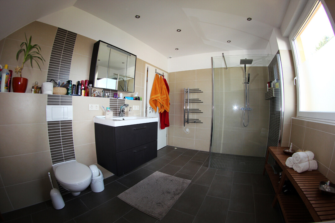

Hast Du mal ein Foto von deinem aufgehängten. waschtisch ? Ich stehe vor der selben Problematik !
Mycraft01.10.22 12:38
Das Bild ist zwar schon älter aber bitte. Habe glatt vergessen nachzumessen. Aber anhand der Fliesen kann man gut erkennen, dass Oberkante Waschtisch etwa bei 92-93cm ist:
Modernes Badezimmer mit schwarzer Waschtisch-Konsole, Spiegel, Toilette, Glasdusche und Handtüchern.
Herzlichen Dank für das Foto.
Ich dachte bei meiner Überlegung eher an ein Foto der Befestigung.
Ich habe zwei Waschplätze mit je einer Breite von 60 cm. Dazwischen ist noch eine Steckdosenbereich von 15 cm. D.h. Ich hätte ein Gesamtmaß von 135 cm. Für dieses Maß oder meinetwegen auch etwas größer, möchte ich jetzt ein Waschtisch mit zwei Wasserhähnen und einem gemeinsamen Unterschrank erstellen. Ich habe für beide Waschbecken ein Vorwandgestell installieren lassen, von denen nur die Gewindebolzen und natürlich der Abfluss und Warm- und Kaltwasser heraus schauen.
Nun zu meinen Fragen
1. Wie stark muss dass zu installierte Blech werden? Reichen 3-4 mm aus ?
2. Sollte das Blech aus Edelstahl sein?
3. Gibt es so etwas vielleicht auch schon fertig von einem Hersteller ?
ich stelle mir das so vor: Ich nehme ein 135 cm langes, ca. 30 bis 40 cm breites, 4 mm starkes Edelstahlblech und messe mir aus, wo die Gewindestangen rauskommen würden und bohre dort die Löcher. Danach zeichne Ich die Halterungen des Unterschrankes auf dem Blech an und bohre dort ebenfalls. Die Bohrlöcher senke ich und stecke eine Flachkopfschraube hindurch, deren Kopf zur Wand zeigt. an das Gewinde der Schraube, schraube ich dann den Schrank an.
Kann man das so machen oder denke ich mal wieder zu kompliziert
