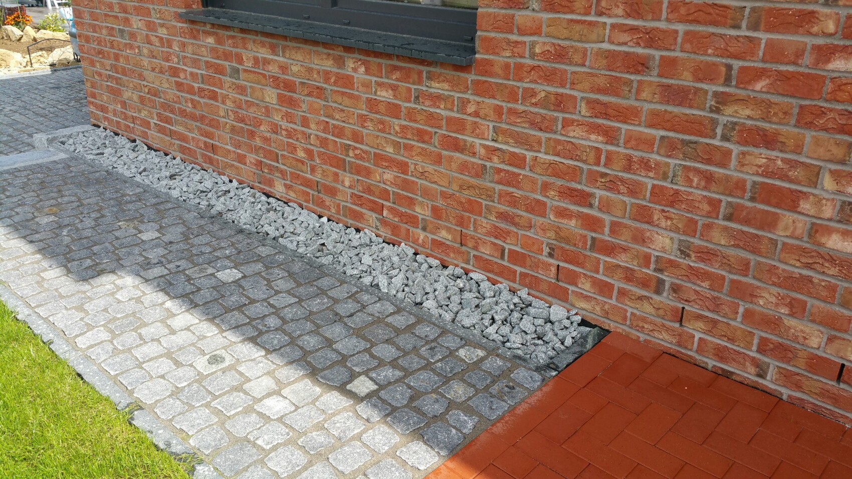

Wir haben jetzt fast unser Nebengebäude fertig. Nun überlegen wir, was wir als Wandabschluss unten machen, an den Stellen, wo nicht gepflastert wird (ca. 50%).
Normalerweise wäre eine Kiestraufe gängig. Bin allerdings unschlüssig, ob der Aufwand wirklich nötig ist. Der Maurer sagte was von "Kantensteinen", worunter ich mir gerade gar nichts vorstellen kann.
Was habt Ihr gemacht und weiß jemand noch andere Alternativen? Hat jemand Rasen bis an den Sockel? Wenn ja, wie ist der Schutz gegen die Wand gemacht? Bilder?

Von wann sind die Fotos?
ende Juni.wieso?
19.08.17 23:30
...weil sie noch recht weiß aussehen.
Ich selbst habe die Erfahrung mit Vermoosung und Algen gemacht.
Gruß, Yvonne
meister keks
19.08.17 23:32
stimmt das Thema hatten wir hier schon einmal.
Bis jetzt ist noch nichts zu sehen aber ich muss auch sagen das es hier in den letzten Monaten eher selten nass ist,nur Hitze Hitze.

Wenn Algen, dann besprühe sie mit Schuroco Moos weg. Was auf Grabsteinen geht, geht auf Kieseln auch. Ich liebe das Zeugs, selbst Teakdecks auf Schiffen hält es moosfrei. Mit Langzeitwirkung. Karsten

Hier mal unsere Variante mit Granit. Kurz mach dem Regen. Moos müsste man abkärchern können, wenn die Steine groß genug sind. Mir fällt gerade auf, dass sich der Kies noch ein wenig gesetzt hat. Da muss ich noch mal nachfüllen.

Wow, das sind auch ne Menge Pflastersteinchen, wenn ich weiter hinten noch die Einfahrt sehe. Was habt Ihr für Wege und Co bezahlt?
